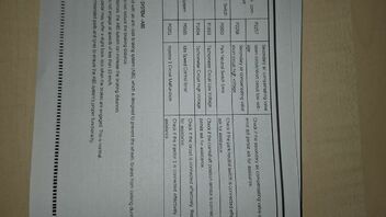

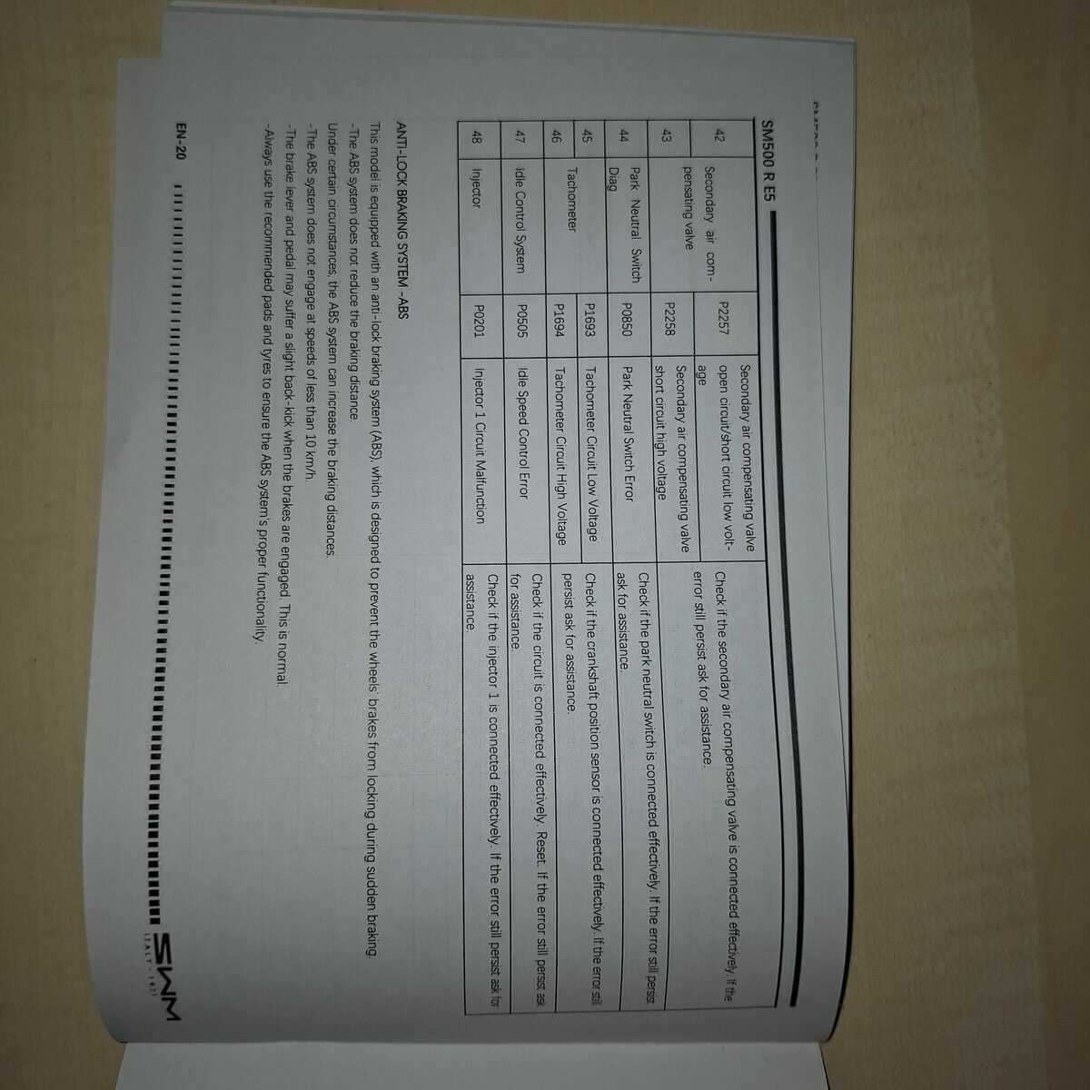

    In dem Screenshot steht bei Error 0505:
    "Check if the circuit is connected effectively" -> das würde bedeuten die ECU "sieht" das IAV (Idle Air Control Valve" überhaupt nicht.
    Ich würde dann erst mal die Steckverbindungen prüfen...
