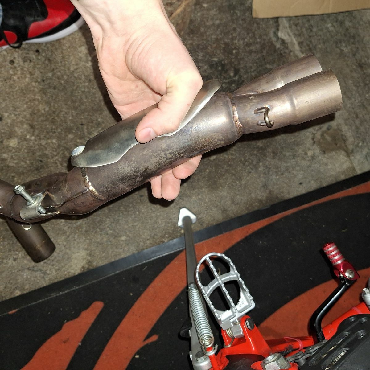

    Ich spekuliere gerade nur, jedoch habe ich noch die Original ESD´s und ein Zwischenrohr zuhause liegen kann ich mal rein schauen.
    Meiner Meinung nach ist das Zwischenrohr nur für die Sonde und ich denke es ist eine vorkat Sonde.

    Im Zwischenrohr ist kein Kat verbaut, trotzdem dürfte es wegen der beschriebenen Lautstärke/Geräuschänderung nicht hinhauen. Aber am besten einfach mal einen Sachverständigen diesbezüglich löchern, alles andere ist Glaskugel.

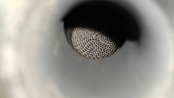

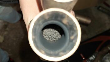

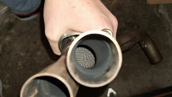

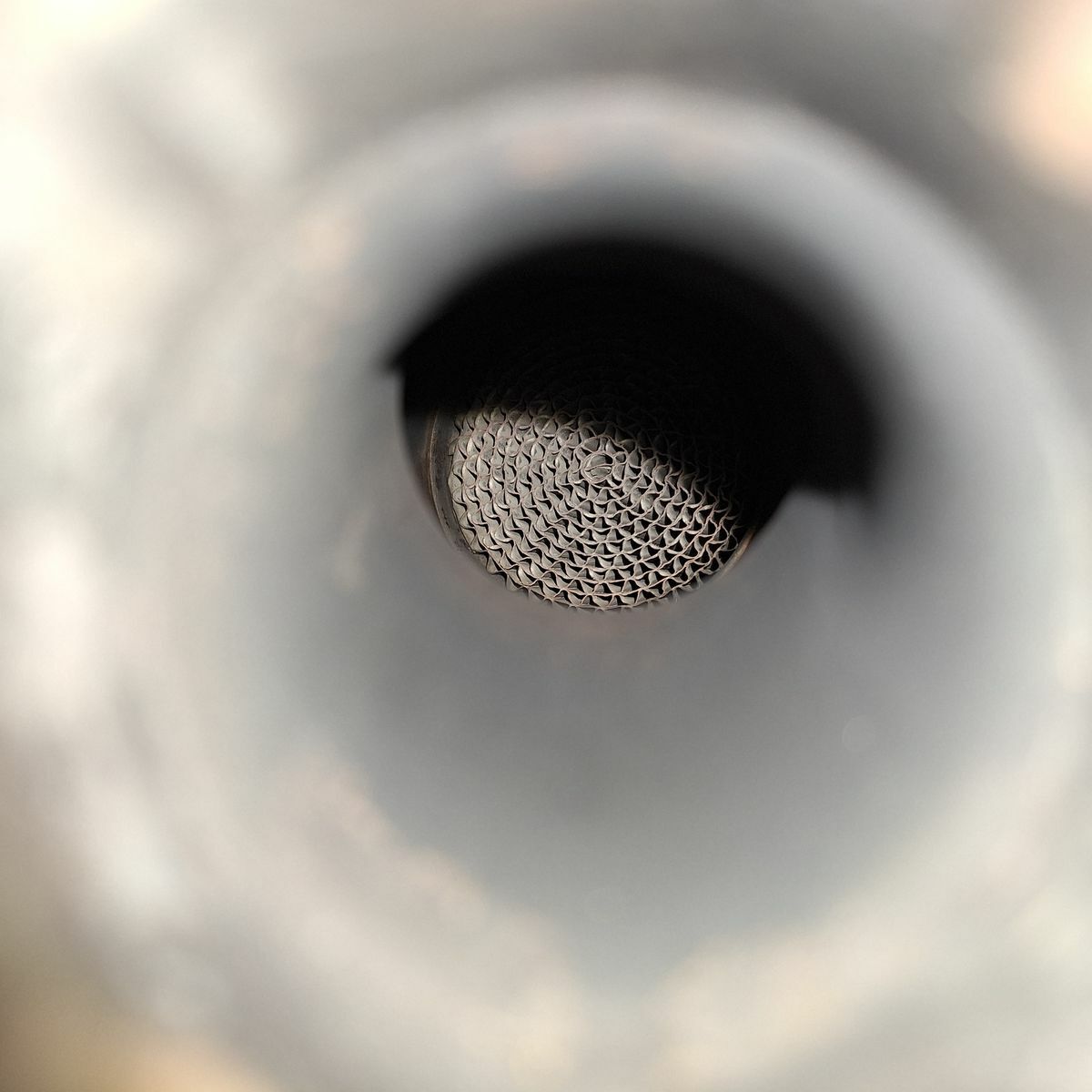

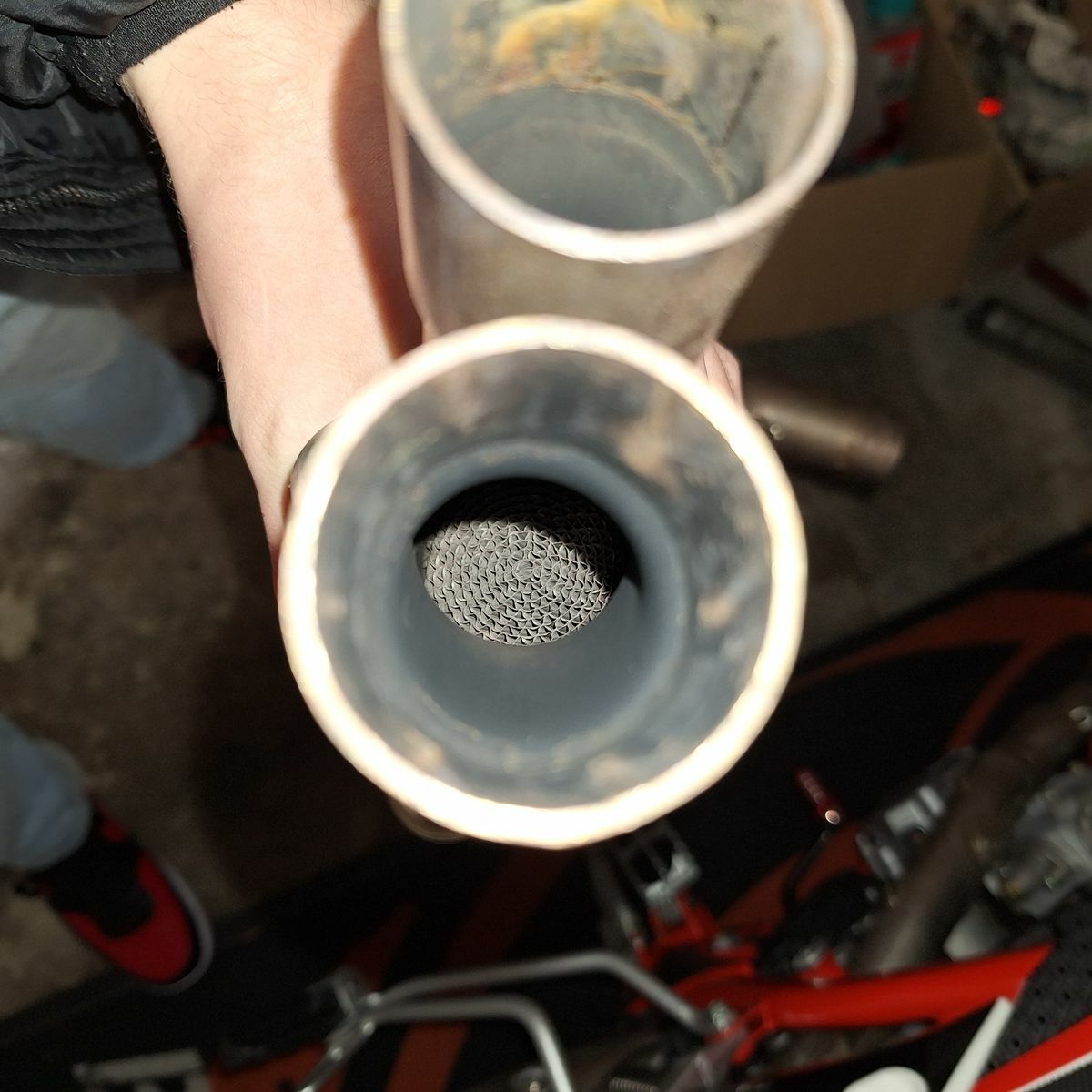

    ich habe gestern nachgeschaut im Zwischenrohr ist rein garnichts drinnen. hätte mich auch gewundert.
    Ja wir reden vom selben mit der Teilenummer von SWM das zwischenrohr wo die Sonde ist.
    Man kann durchsehen wenn man es gut anstellt, oder du schiebst einfach ein Stück flexibles Holz durch.
    Meiner Meinung nach ist das Teil auch viel zu billig als Ersatzteil um einen Kat zu enthalten, zudem das Teil nicht mal über eine E-Nummer verfügt.
