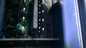

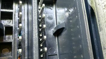

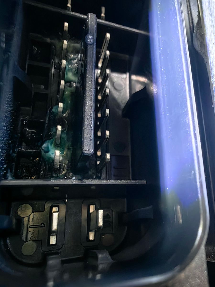

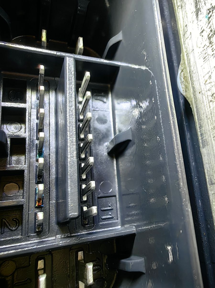

Also den Fehler gesucht...
Erst die Stecker der ABS Sensoren und die Sensoren auf Funktion geprüft (aktive Sensoren), da war alles in Ordnung.
...und dann gefunden:
Der große Stecker vom/am/zum ABS Steuergerät ist serienmäßig (nett gesagt) nicht besonders gut abgedichtet.
Das nach und nach eingedrungene Wasser schafft irgendwann - ausser blaugrüner Korrosion - eine Brücke zwischen den Pins und die Folge ist der Ausfall des ABS Systems.
also natürlich versucht den Fehler zu beheben...(WD40, Zahnbürste, Pressluft)
Und dann versucht vorzusorgen, dass das nicht mehr passiert.
Ich habe die Kappe auf der Kabeleingangsseite des Steckers entfernt und dort mit Motor-Dichtungsmasse versiegelt/isoliert,
Deckel wieder draufgeklipst,
dabei gesehen, dass am Kabeleingang die Zugentlastung und gute 3cm Isolation fehlte.
Also Zugentlastung durch einen Kabelbinder gesetzt und Isolierung vervollständigt.
Stecker, Pins und Dichtungen ordentlich mit Batterie-Polfett versorgt und alles wieder zusammengebaut.
Leider keine weiteren Fotos davon.
Ich hoffe trotzdem, dass diese Beschreibung dem einen oder anderem hilft.
Die Fehlermeldung löscht sich selbst und ist nicht mehr vorhanden.
ABS funktioniert wieder einwandfrei.
Der kleine ABS-Block inclusive integriertem Steuergerät hat die original Teilenummer FE00P01023 und kostet incl MwSt und Versand
ca. 820€ (!!!
Es lohnt sich also auf jeden Fall mal die Steckverbindung vorsorglich zu überprüfen!
