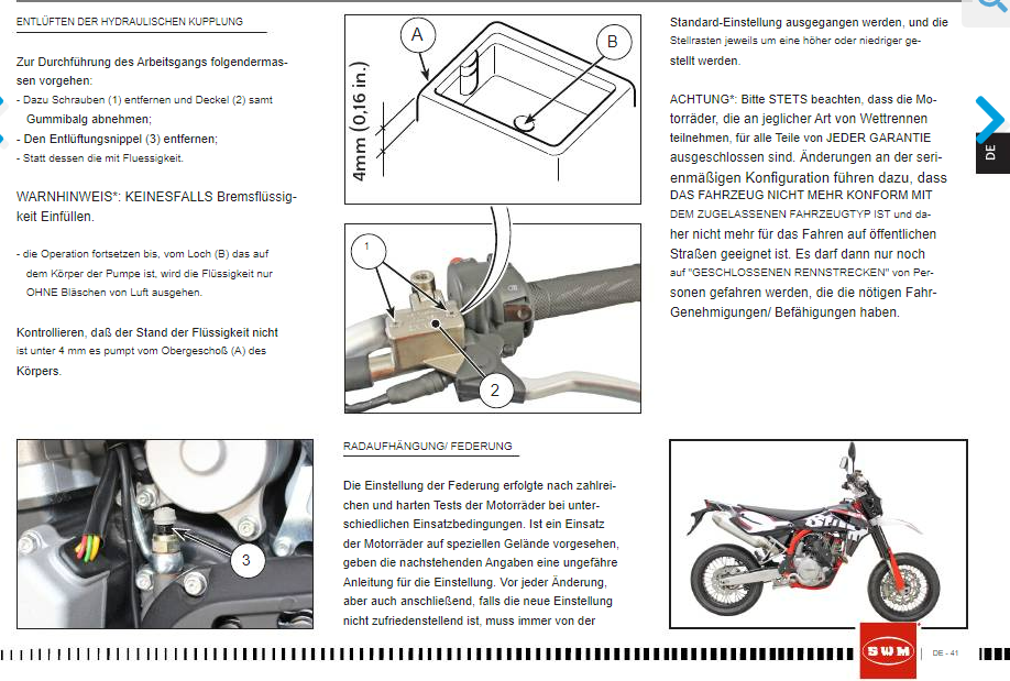

    Also ich habe auch den Oberon und seitdem passt eigentlich alles, jedoch war bei mir vorher Bremsflüssigkeit drinnen.
    Laut Anleitung soll man aber keinesfalls Bremsflüssigkeit einfüllen sondern nur Mineralöl. (steht auf dem Deckel sowie bei mir in der Anleitung BJ. 2018)
    Also habe ich dann Magura Blood eingefüllt und anschließend entlüftet und seitdem passt es eigentlich.
    Hmm okay ich bestelle mir mal das Magura Blood. Aktuell hat mir die Werkstatt 100mal gesagt das Sie Bremsflüssigkeit eingefüllt haben obwohl Mineral Öl aufm Deckel steht. Sie meinen es sei das gleiche egal ob Bremsflüssigkeit oder Mineral öl
    Kommt auf die Dichtungen drauf an ob die das abkönnen.
    Der CLU kann es laut Beschreibung ab, aber ich gehe mal davon aus das der Geberzylinder das nicht abkann.
    Ich denke mal wenn der Hersteller im Handbuch deutlich ausschreibt Zitat: "Keinesfalls Bremsflüssigkeit einfüllen". Wird dies schon seinen Grund haben.
