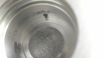

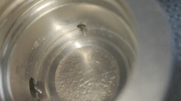

    So habe das ganze gerade mal auseinander gebaut und siehe da zwei Späne und Beschädigungen an der Lauffläche. Wahrscheinlich heißt es jetzt wohl neue Bremszange muss her oder nochmal zusammen bauen und ausprobieren was meint ihr?
    Ergänzend, war das ganze nicht großartig schmutzig oder so auch die Dichtringe waren ohne Beschädigungen.

    Imho ist da durchaus ein Verzug bzw ne Verspannung drauf gewesen. Die Klemmspur ist - von den Fotos her - ja einseitig, was für einen Schiefstand vom Sattel zur Scheibe spricht.
    Ich würde den/die Bremskolben polieren, die kleine Klemmspur in der Sattelbohrung ggf auch, die Nuten der Quadringe peinlichst genau putzen und das ganze wieder zusammen bauen.
    Wenn du einen "in line"-Kettenlaser hast (also keinen "pointer" , würde ich den zum 100%igen Ausrichten vom Hinterrad benutzen oder in einer gut ausgestatteten Werkstatt die Kettenflucht einstellen lassen.
    Zur Sicherheit würde ich noch im ausgebauten Zustand entlüften, kontrolliert dabei noch den HBZ, ob nicht evtl die Bypass-Bohrung dicht ist.

    Hab das ganze jetzt soweit sauber gemacht und wieder verbaut schön mit Bremszylinder Paste.
    Bei der ersten Testfahrt hat auch alles wieder funktioniert (Scheibe und Sattel sind nicht warm geworden).
    Aber das entlüften von dem dual Bremssystem war keine Freude :D .
    Wie auch immer ich werde das ganze jetzt mal im Auge behalten.
