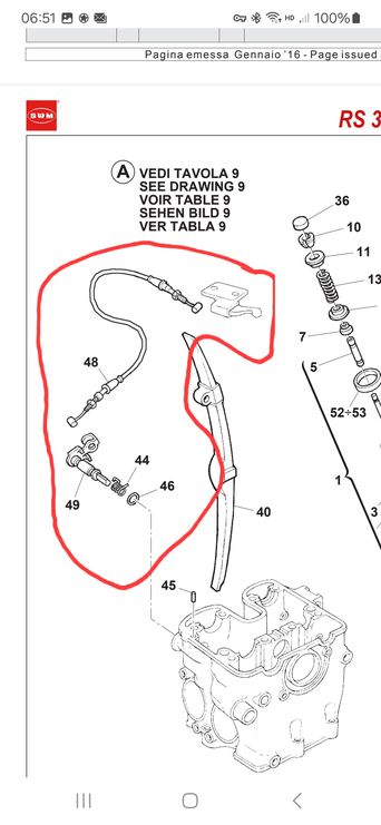

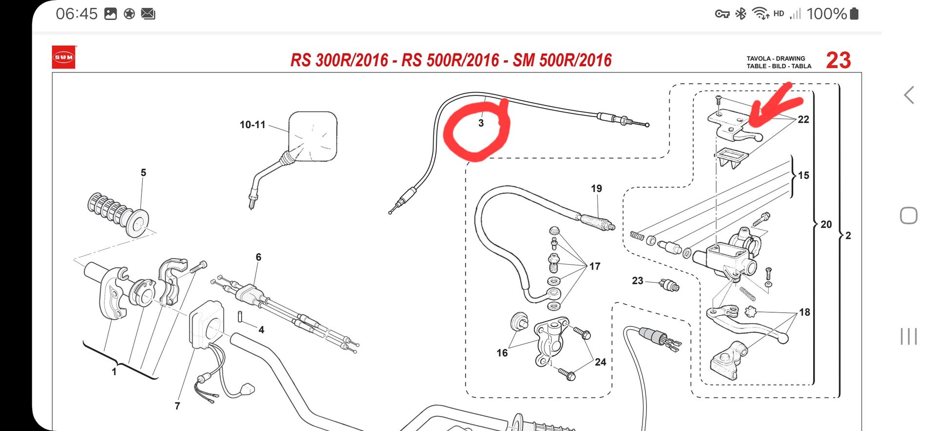

    Hast du keinen Dekompressionshebel?

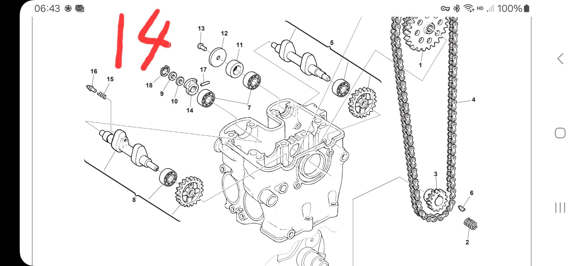

    Dekompressionshebel hat sie, passt aber soweit alles, Sprit passt auch glaube ich, haben die gecheckt, haben es auch mal ohne probiert und mit ner Spritze rein gepumpt sozusagen, Kerze war nach längerem starten immer nass, da sie abgesoffen ist (nach längerem starten ja voll normal). Das ich die manchmal nach vorne schieben musst, im eingelegten gang, hatte ich schon länger, weil sie teilweise nicht gestartet hat.

    Habe mich vertan, das model hat den nicht mehr, geht automatisch, und brauche womöglich nen neuen Starter, aber finde nirgens wo einen passenden, der in Österreich wäre.
