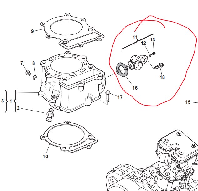

    Eigentlich musst du nur den Steuerkettenspanner losschrauben und dann solltest du genug Laenge haben um die Nockenwellen rauszunehmen. Ich kenne allerdings das genaue Design des 125er Motors nicht. Hier mal als Beispiel der SD650T Motor. Wenn du den Spanner rausschraubst, nimmst du die Anpresskraft von der Steuerkettenfuehrung.
    ACHTUNG: Vor dem Einbau der Spanners musst du ihn zurueckdrehen (Pos 13 loesen und mit Schraubenzieher die innenliegende Federmechanik zurueckdrehen und sperren), weil der nur in eine Richtung entspannen kann. Wenn du das nicht machst ist der Spanner auf voller Laenge entspannt und du schrottest die Kette und oder Spanner, viell. auch Zylindergewinde fuer den Spanner.
