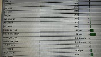

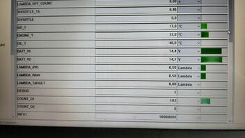

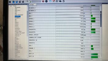

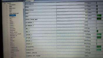

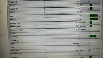

    Ich habe mir jetzt mal die MAya SOftware besorgt und warte noch auf den Stecker. Dann versuche ich mal das Steuergerät aus zu lesen. Vlt findet sich da was.
