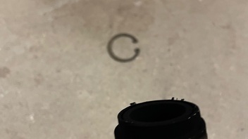

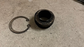

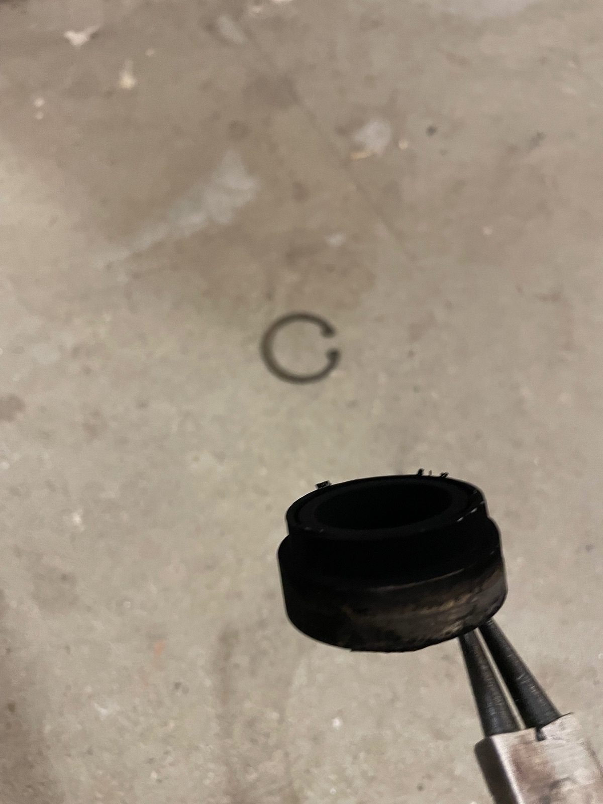

    ich habe bei mir die zwei Endrohre noch rum liegen ich schaue mal rein und melde mich heute Abend nochmal dazu. :D
    Es seiden es war dann jemand schon schneller als ich :D
    Die sind aber schon modifiziert.
    Beim ersten Bild sieht man noch Überreste des Netzes.
    Der "DB-Eater" ist bei den originalen Schalldämpfern fest eingebaut, in Form einer starken Verjüngung. Sieht man gut, wenn man reinleuchtet, während die Siebe draußen sind.
    Ob die Siebe legal entfernbar sind, entzieht sich meiner Kenntnis, an der Lautstärke sowie Abgasverhalten dürfte sich aber nichts ändern.
