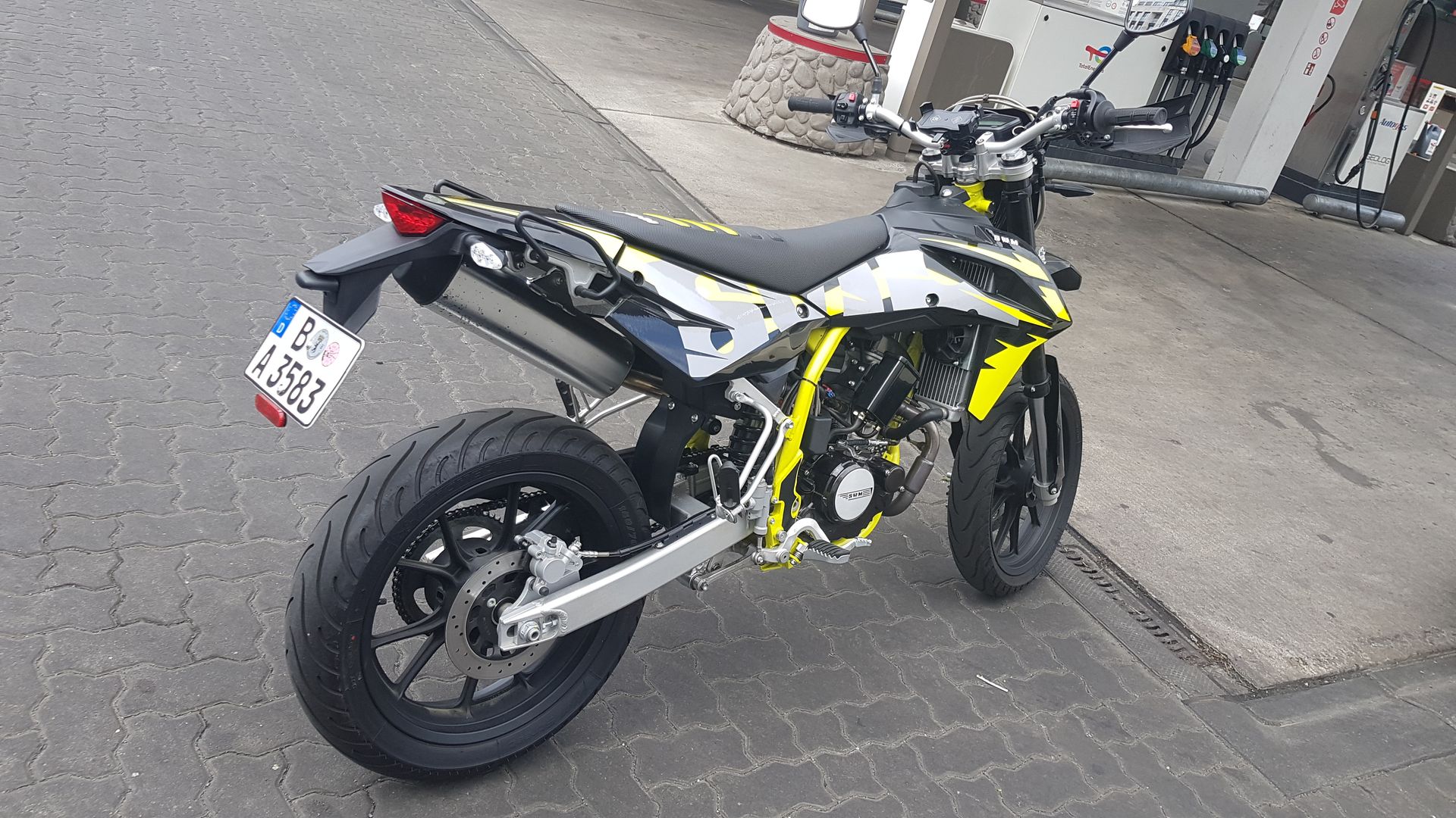

    Weiß jemand, ob man diesen schwarzen häßlichen Kasten ,also den Aktivkohlefilter der Tankentlüftung auf der rechten Seite neben dem Zylinder einfach abbauen kann?
    Haben ja dort nur die 21er Modelle glaub ich....Gruß , Stefan

    Ich liebe diese Freundlichkeiten. Die Frage ist durchaus beantwortet. Der Filtert wie du schon richtig erkannt hast Benzindämpfe aus der Tankentlüftung. Bei manchen Modellen auch die Kurbelgehäuseentlüftung, das kann ich bei deiner nicht sagen.
    Klar fährt das Moped auch ohne, aber es fährt auch ohne spiegel, ohne Schalldämpfer und ohne Kennzeichenhalter. Auch dann gilt das gleiche wie oben geschrieben - nur weil's technisch geht, ist es nicht unbedingt erlaubt. Und bevor du dich für schlau hältst: diese Teile baust du ja auch nicht ersatzlos ab, sondern ersetzt sie durch andere. Was genau dann legal geht, wenn die neuen Teile eine entsprechende Betriebserlaubnis für dieses Modell haben. Das gilt auch für den Filter. Durch einen anderen zugelassenen ersetzen wäre legal möglich (wüsste nicht, wer sowas anbietet), einfach abschrauben darfst du nicht. Aber keine Sorge, ich rechne nicht mit Einsichtsfähigkeit deinerseits.
    PS: Wenn der beim Nachfolgemodell nicht an der Stelle ist, dann ist er entweder woanders oder die ganze Entlüftung konstruktiv anders gelöst. Ändert nichts daran, dass der bei deinem Modell nicht grundlos verbaut wurde.
    Ich würde sichergehen, dass da wirklich nur die Tankentlüftung drangeht (und nicht noch was vom Kurbelgehäuse).
    Dann die Blase abbauen, den Schlauch vom Tank irgendwo hin verlegen, wo er nicht stört und den zum Luftfilterkasten totlegen (also verschließen).
    Beim Motorrad kommt da extrem wenig an Dämpfen raus und das bisschen sorgt auch bei älteren Motorrädern nicht für permanenten Benzingestank.
    Die Blase daheim ins Regal legen und falls sich jemand beschwert, kann man die immer noch wieder ranbauen.
    Und ja ich weiß, Euro 5 bliblablubb. Wenn man wegen der paar HC-Moleküle Sorgen hat, sollte man das Motorradfahren einstellen.

    Was allerdings sein kann: im Schaltplan ist ein Magnetventil eingezeichnet. Möglicherweise dient dieses dazu, den Weg zwischen Aktivkohlefilter und Luftfilterkasten freizugeben.
    Wenn ja, sollte man es eingebaut lassen. Bei einem sauber konstruierten Steuergerät erfolgt eine Überwachung, ob aus den Ausgängen auch wirklich Strom fließt (z.B. mit einer High-Side-Endstufe wie dem BTS436). Dann würde ein fehlendes Magnetventil zu einem Fehler führen.
