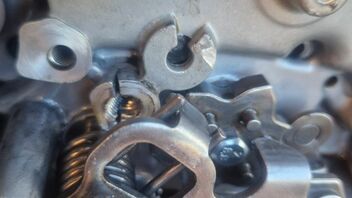

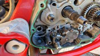

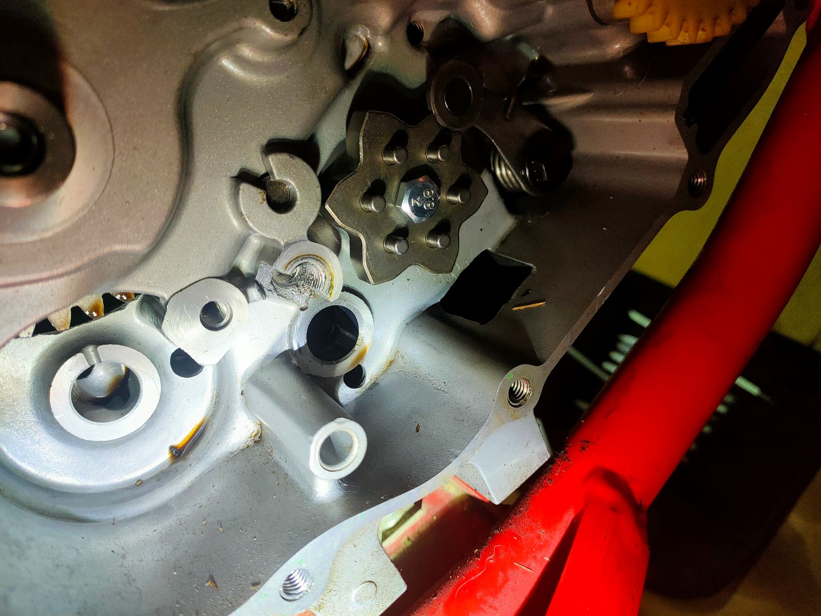

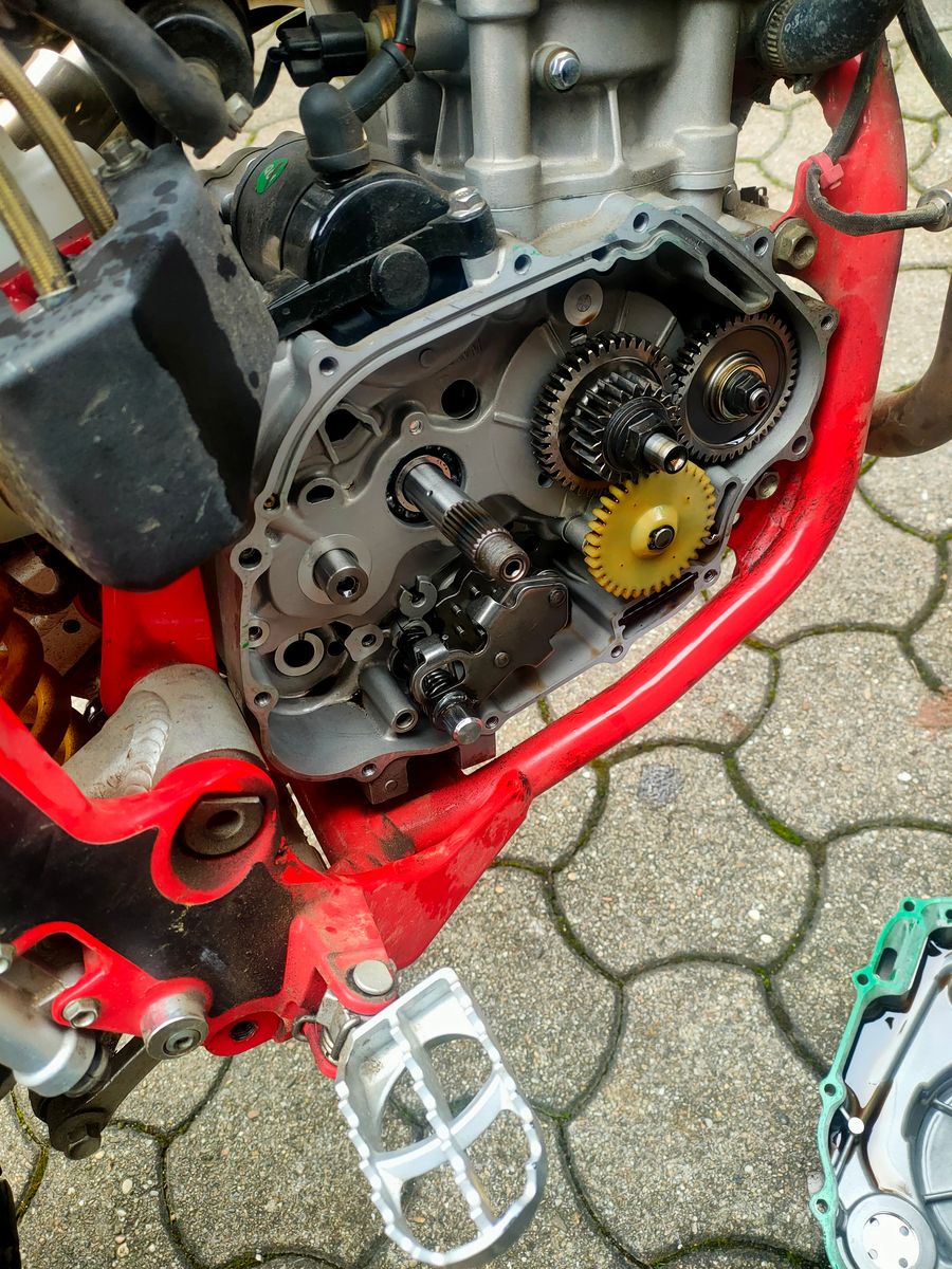

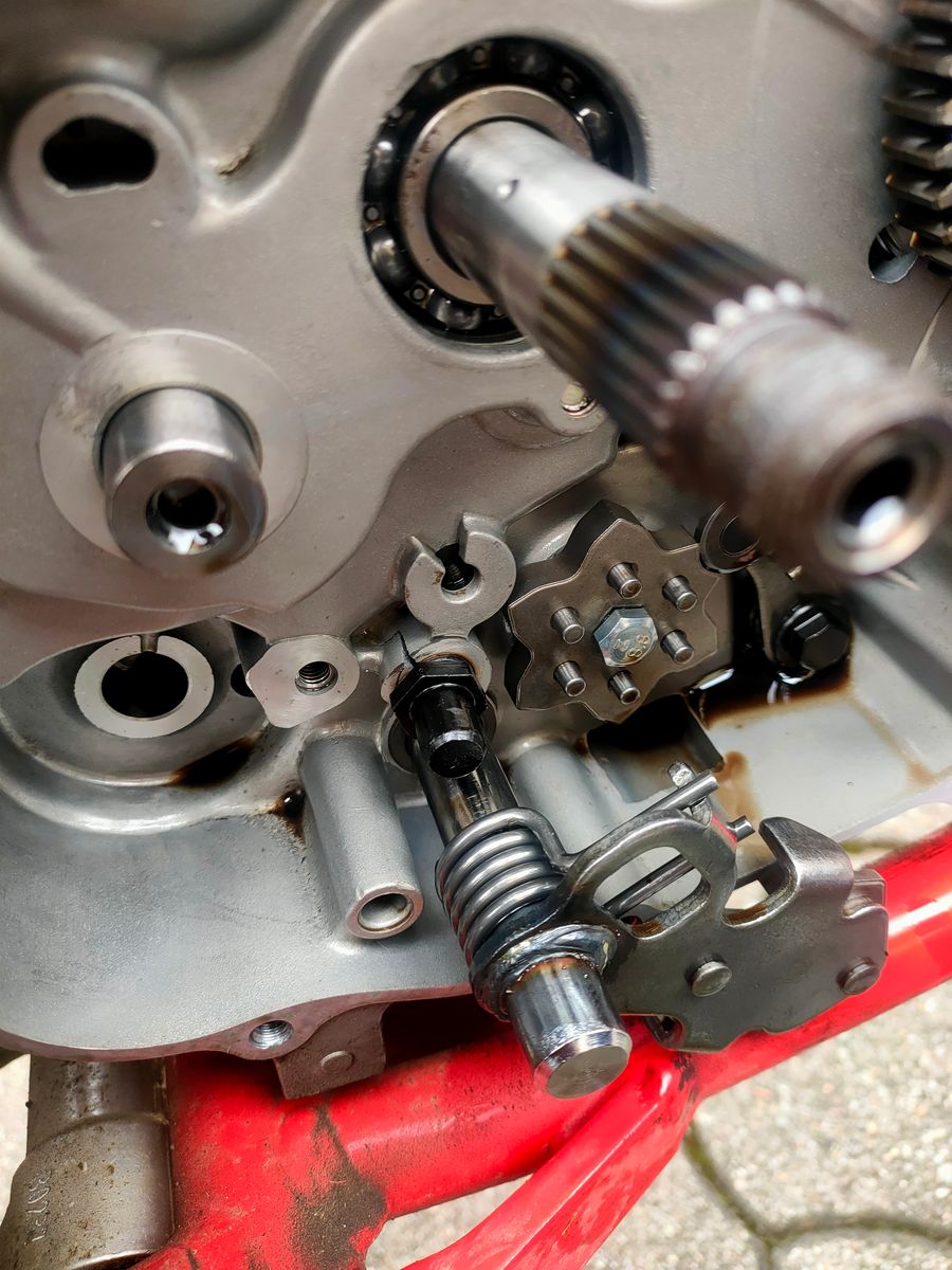

    Mein Sohn ist unglücklich auf den Schalthebel gestürzt mit der Folge dass der bewegungsbegrenzungsnocken? Aus dem Motorgehäuse im Sackloch ausgerissen ist .siehe Fotos. Danke im voraus für konstruktive Reperatur Vorschläge. Die Maschine ist erst 3000 km gelaufen. ;(
    Also ich denke, da gibt es nur 2 Alternativen.
    Demontage muß sowieso sein. Dann entweder
    - ein neues Gehäuseteil
    - schweißen und danach aufarbeiten

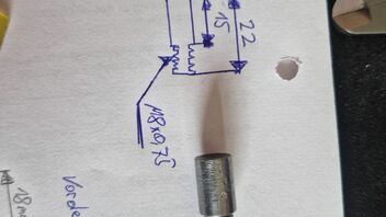

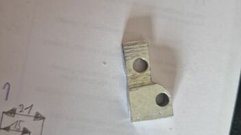

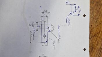

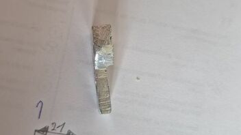

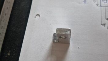

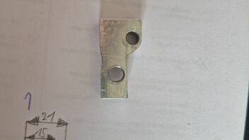

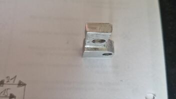

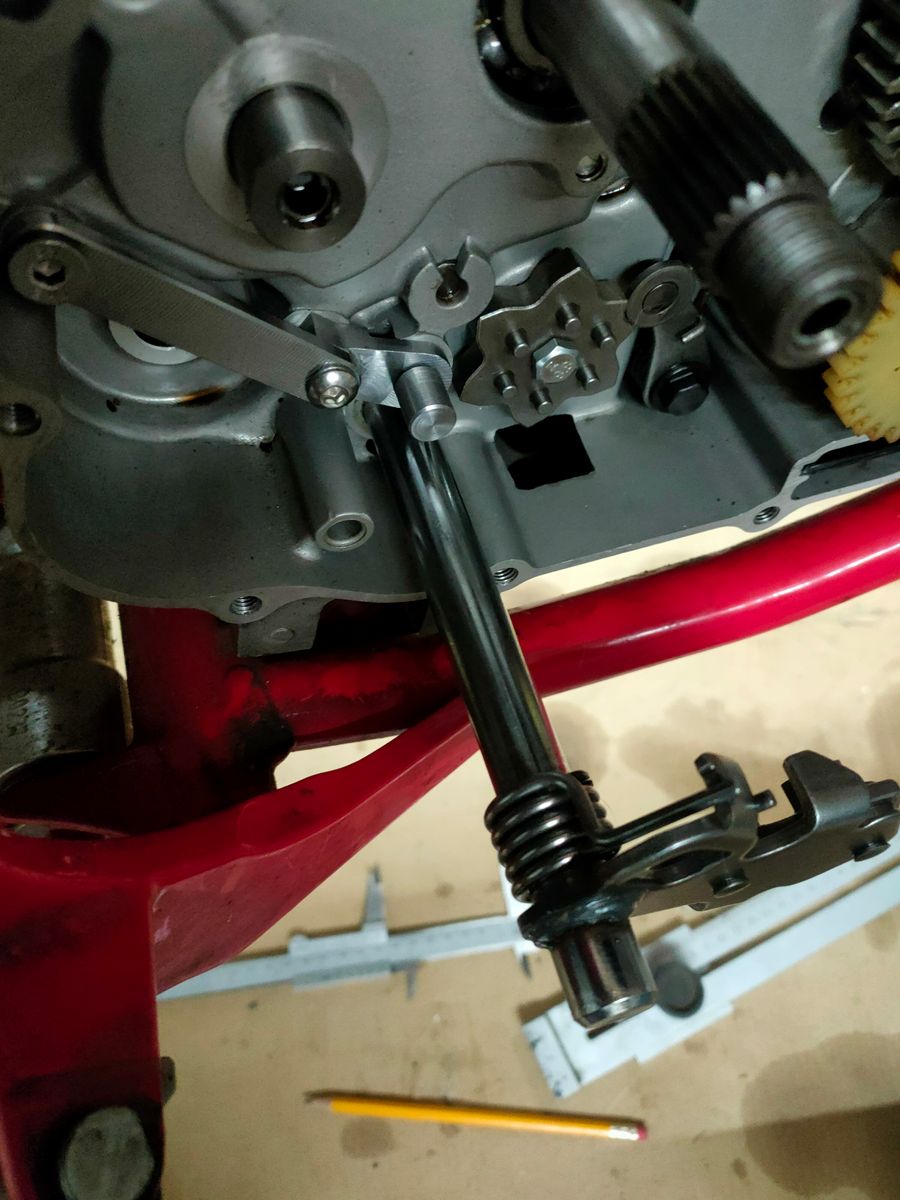

    Danke für deine Antwort.Genau so habe ich es auch gesehen, ohne jegliche Alternative. In der Verzweiflung ist mir eine Idee eingefallen die ich umsetzen will. In ein paar Tagen werde ich die Maßnahme hier dokumentieren, wenn Sie zu Erfolg führt.
    Ich habe jetzt die hintere Hälfte des Sackloch -Gewindestutzen entfernt!.... Das hätte eh nix mehr gehalten...
