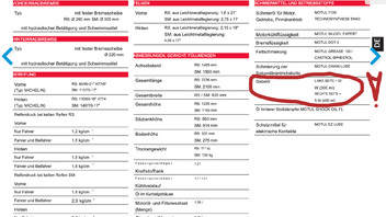

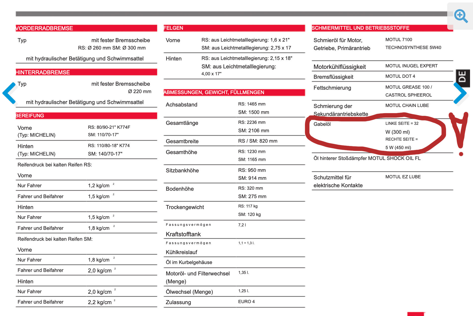

ich habe in der Bedienungsanleitung (internet) folgende Informationen gefunden.
Meine SWM SM 125 R soll folgendes Gabelöl benötigen
Linke Seite 32W (300ml)
Rechte Seite 5 W (450ml) / (110mm)
Im Forum habe ich eine Information gelesen das es 5W Öl sein soll (links 350ml) und rechts 110 mm (Luftpolster)
1. Frage: Was ist nun das richtige Öl? Auch soll ich sysntetisches oder teilsyntesches Öl nehmen?
2. Frage: Rechts und links das selbe Gabelöl
3. Frage: Welche Menge rechts und links (wenn möglich beides in ml)
