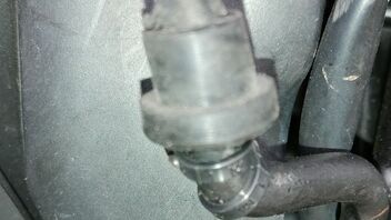

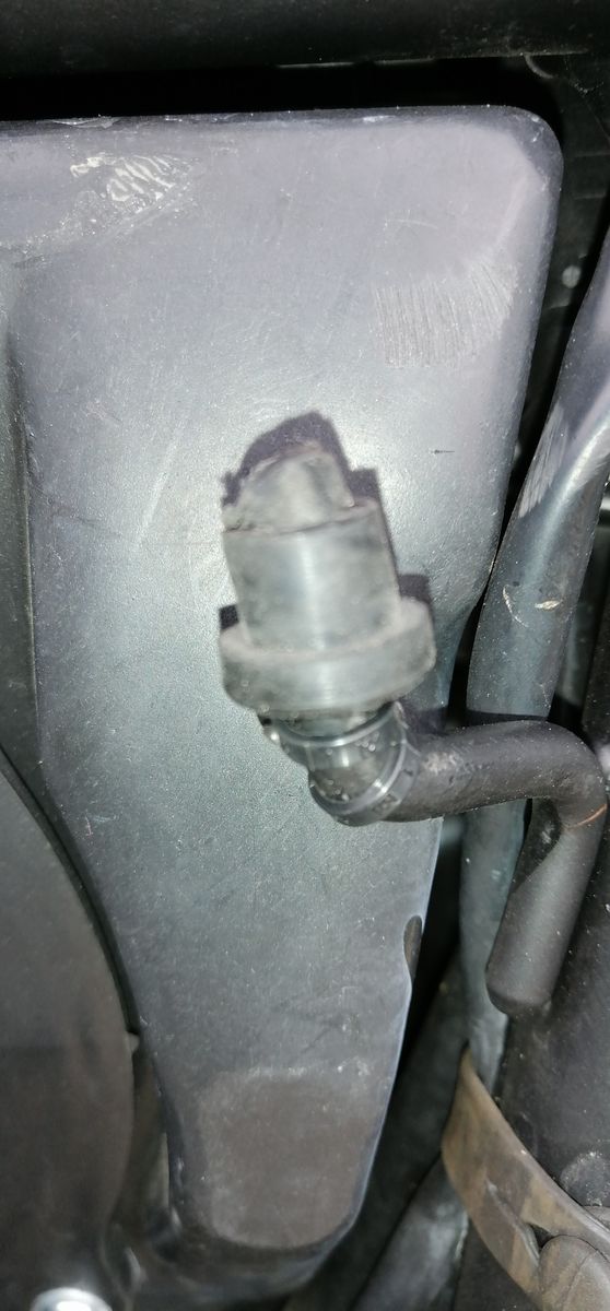

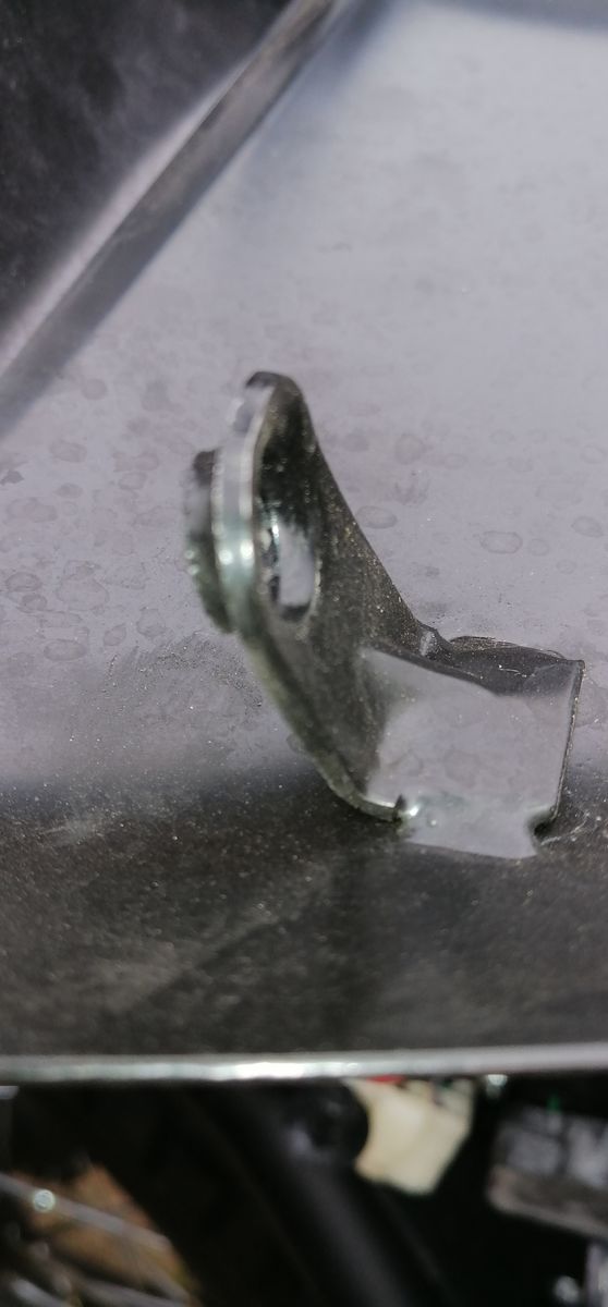

    Ich wollte mal nach dem Öl schauen aber der Seitendeckel geht nicht runter. Nach Buch wie folgt, die Schraube lösen und den Deckel hochschieben, aber nix geht.
    Dann habe ich meine Minikamera genommen und dahinter geschaut, da sind tatsächlich zwei Kappen drauf als Bremse, wie sollich jetzt den Deckel abbekommen oder was mache ich falsch.

    Moin. Ist normal, dass der Deckel sehr schwer runtergehen. Der ist auf 2 Haken mit Kunstoffbuchsen eingehängt. Der Deckel sitzt superfest auf den Buchsen. Ich musste auch kräftig ziehen, drücken und fluchen bis ich den Deckel runter hatte. Die Buchsen habe ich gegen weichere ausgetauscht und jetzt flutscht es. Du kannst natürlich auch etwas von den originalen Buchsen abfeilen. Gruß aus Kaltenkirchen. Rolf
    Danke für die schnelle Antwort, da sitzen ja auch noch Kappen drauf, ist dass normal und wie soll ich die abbekommen?
    Hochdrücken oder ziehen und drücken, ich habe schon Stunden dran gegrübelt, will ja auch nichts kaputt machen.

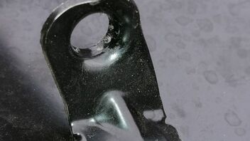

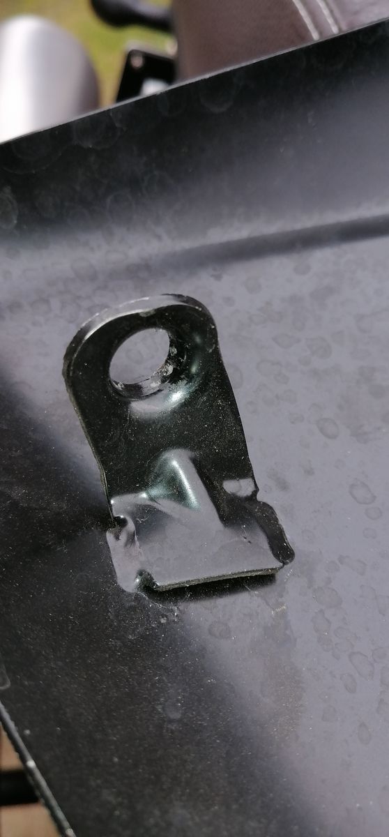

    Ich schicke dir gleich n paar Fotos. Dann wird es vielleicht klarer.

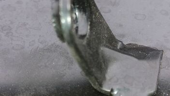

    Es sind rechts und links am Rahmen 2 Haken. Die hast ja schon entdeckt. Da sitzen Kunstoffbuchsen drauf. Auf diese Buchsen wird der Deckel gedrückt. Dafür sind auf der Innenseite 2 Winkel mit Bohrung befestigt. Diese Bohrungen sitzen wirklich stramm stramm stramm auf den Haken. Da hilft nur ZERREN ZIEHEN evtl. vorsichtig von unten hebeln oder mit einem Gummihammer nachhelfen.

    Dafür nicht. Ich hatte auch Probleme damit. Dachdem der Deckel runter war, habe ich gleich n bisschen von den Buchsen abgefiedelt und später durch weiche Buchsen aus der Grabbelkiste ersetzt. Nun geht der Deckel einfach runter ohne Hammer Hebel böses Gefluche. Du kannst eigentlich nichts kaputt machen. Deckel ist ja aus Metall. Der verträgt was. Wirst es schon machen. Gruß Rolf
