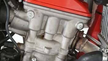

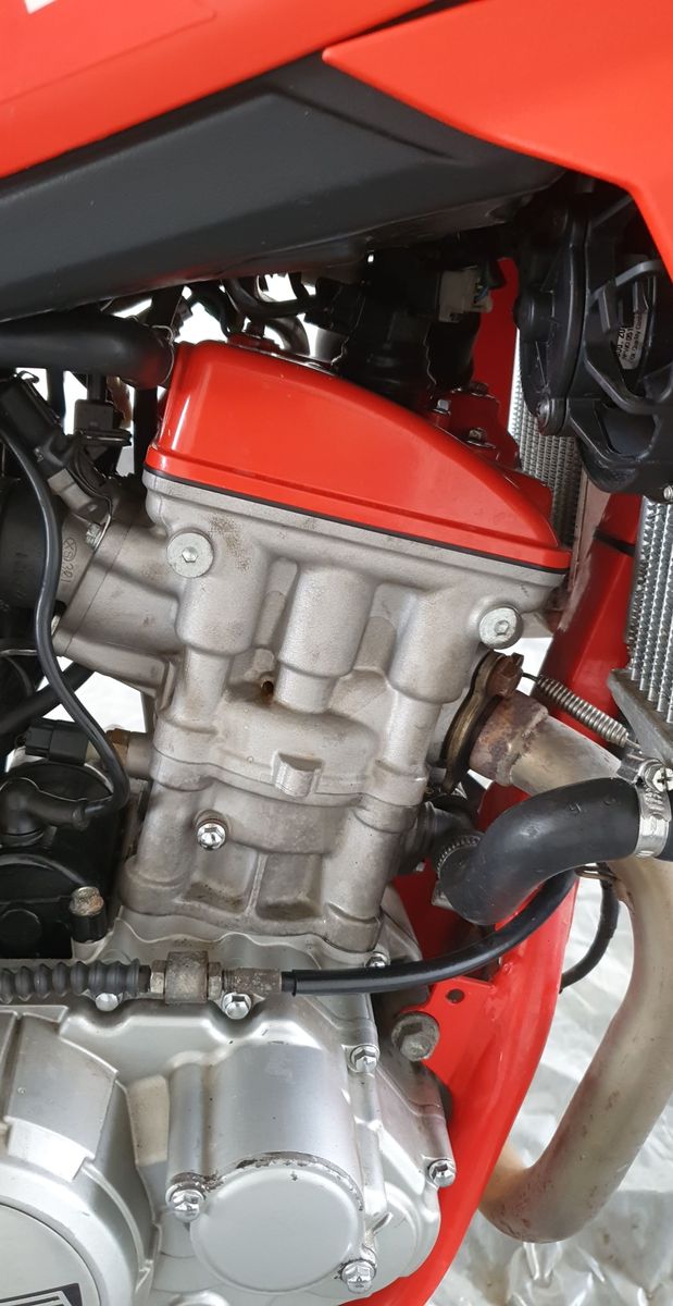

Loch am Zylinder(rechts)
- Technik
- blvck_lxve
#5 Ist das normal wenn da Kühlwasser raus kommt? bueschmopett
#6 Ist das normal wenn da Kühlwasser raus kommt?
Nein, das Loch sollte trocken sein.
Kühlflüssigkeit und Motoröl treten nie aus einem richtig funktionierenden Motor aus.
Wenn die Kerze nicht richtig angezogen ist, könnte ich mir vorstellen dass Verbrennungsgase über das Kerzengewinde austreten. Wenn davon was kondensiert würde das zu dem Loch hinauslaufen, das wäre aber dann keine Kühlflüssigkeit, sondern Benzin mit evtl. bisschen Motoröl.
Da du in einem anderen Thread geschrieben hast, dass du ein Problem mit Kühlflüssigkeit im Brennraum hast, könnte das vielleicht die Quelle sein?
Ich würde mal kontrollieren ob die Kerze richtig reingeschraubt ist. -
