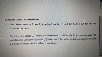

    ich bin Aktuell die Ventile bei der Rs 125 r 2018 meiner Tochter am einstellen
    1. Frage: ist es egal wie die Motorwelle zu den Nockenwellen steht? Das die Wellen auf den Markierungen stehen ist klar, aber normal hat doch auch die Motorwelle eine Markierung oder? Woher weiß ich das die richtig steht?
    2. Frage: soll ich das Spiel eher so eng wie es geht also auf Minimum oder lieber richtung Maximum ?
    0,05 - 0,10
    und 0,15 - 0,2 im Moment ist sie auf Minimum und man hört sie schon etwas klackern.
    rein aus Gefühl würde ich sie etwas größer oder sogar auf Max stellen.
