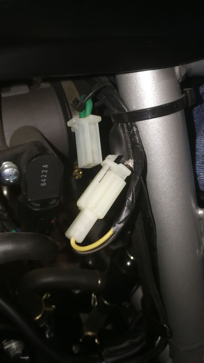

    Der Killschalter des Seitenständers macht mich wahnsinnig!
    Es geht immer wieder die MKL an. Die Zündung setzt unkontrolliert aus, die Guste springt nicht an.
    Erst wunderte ich mich wegen der MKL, das diese gelegentlich an geht. Als scheinbaren Übeltäter habe ich den Killschalter bzw. den schlabbrigen Seitenständer ausfindig gemacht.
    Die Feder des Seitenständers hält im eingeklappten Zustand den Setienständer nicht stramm genug fest. Der Seitenständer schlabbert umher. Der Killschalter wird betätigt & dann wieder nicht. Momentan bin ich am tüffteln die Killschalterbetätigung zu optimieren.
    Am Seitenständer gibt es eine Lasche die den Killschalter rein drückt. In diese Lasche werde ich ein Loch bohren & eine Schraube einsetzen. Mal guckn obs hilft?
    Auch werde ich eine dünne Zwischenscheibe zwischen den Seitenständer & der Ständerhalterung einschieben, das der Seitenständer straffer sitzt.
    Die Federspannung hatte ich vergeblich erhöht.
    Ich werde weiter berichten.
    Oder ich brücke diesen Mist-Schalter ..., so!
    Gruß Nadja
    Diesen Mistund habe ich jetzt den Garaus gemacht. Kurz den Seitenschneider gezückt, verdrillt & in eine Wago-Klemme erstmal verstaut. Und Ruhe ist es.
    Wenn ich die Elektrik mache, kümmere ich mich genauer um den Killschalter.

    MKL
    - nach dem Brücken des Seitenständerkillschalters keine Zündaussetzer mehr
    - die MKL blieb während der ganzen Tour aus
