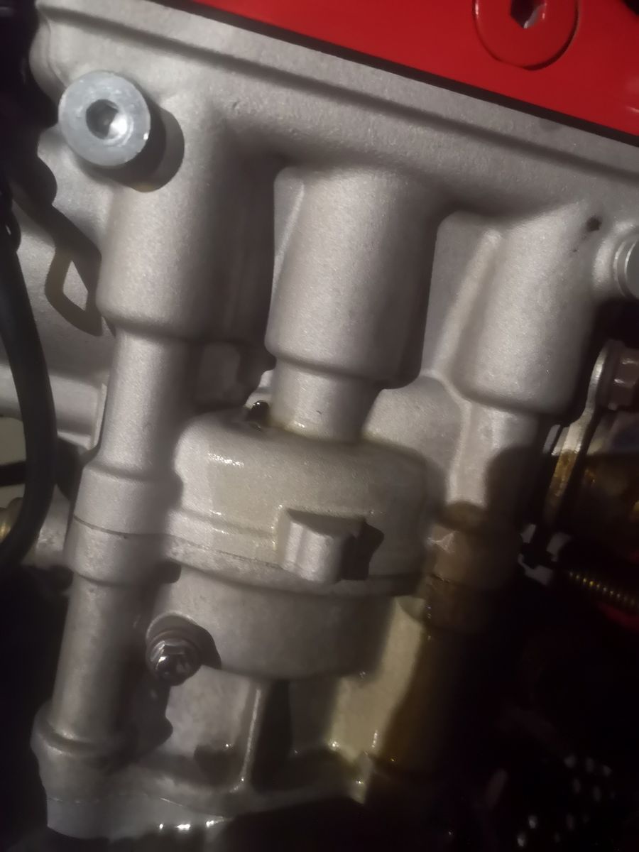

    Hallo liebes Forum,
    Ich habe heute mein Ventilspiel eingestellt, also Ventildeckel, Nockenwellen etc. runter.
    Habe dann alles wieder zusammen gebaut,
    Bin dann ein paar Meter gefahren und dann kam massiv viel Öl aus dem kleinen Loch am Zylinder (rechte Seite).
    Nun wollte ich fragen ob jemand weiß was das für ein Loch ist und wieso dort auf einmal Öl rauskommt, eigentlich habe ich da ja nichts dran gemacht.
    Foto im Anhang
    Hast du deine Zündkerzenschaft Dichtung wieder richtig eingesetzt? Das ist die Runde Dichtung in der Mitte zwischen Ventildeckel und Zylinderkopf.
    Wie mein Motor neu gemacht wurde, kam bei der ersten Fahrt aus dem Loch auch Öl raus. Wie viel ist schwer zu sagen, als ich es bemerkte war schon alles versifft. Ich würde das einfach beobachten und bei der nächsten Fahrt alle paar Minuten den Ölstand kontrollieren.
