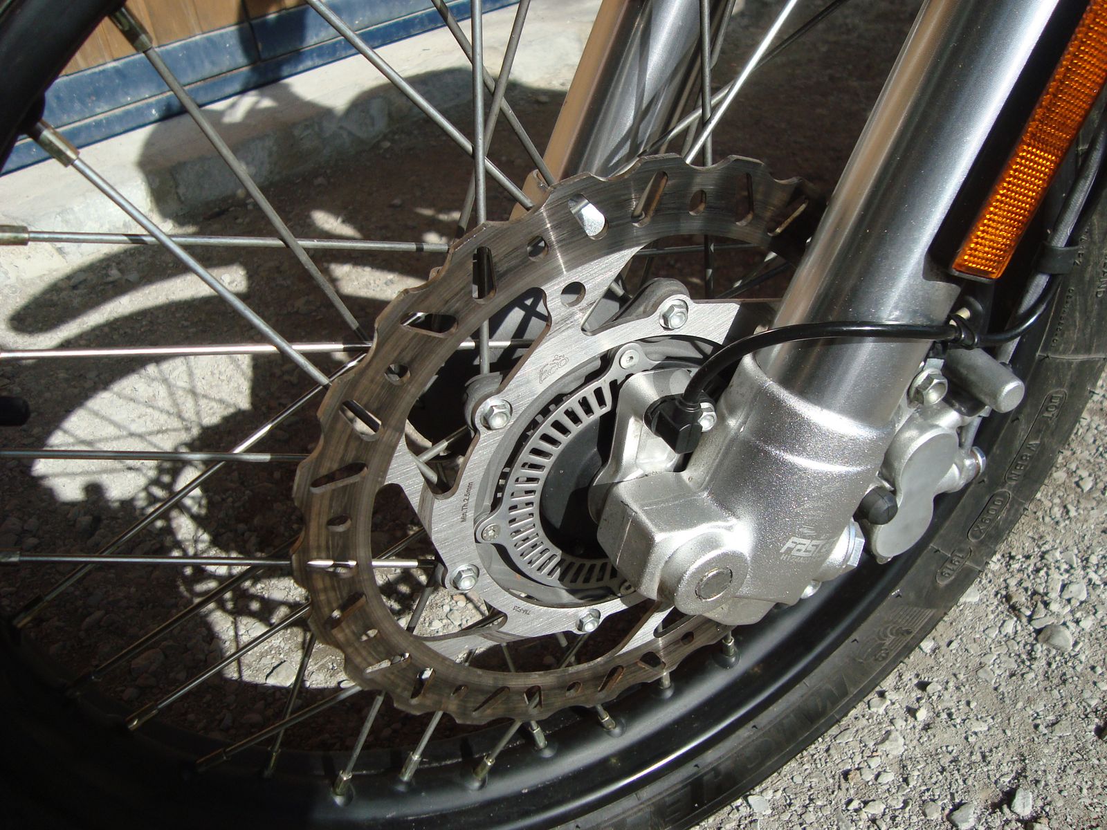

    Problem: Ich halte sie für grenzwertig schwach. Das wurde auch 2019 in der MO bereits als rustikal beschrieben. Bei starken Bremsungen kann ich den Hebel fast bis zum Griff durchziehen, wobei der Druckpunkt nicht wandert, also gehe ich nicht davon aus, dass Luft im System ist. Nur eine Scheibe und kleine Bremskolben, ist es das schon? In den Blockierbereich schaffe ich es mit der Vorderbremse nicht, da kann ich ankern wie ich will.
    Was könnte man verbessern? Andere Beläge (habe noch die Serienbeläge drin, sind die organisch oder schon gesintert?). Andere Bremspumpe mit größerem Durchmesser? Stahlflexleitungen sind ja schon verbaut...
    Hinten ist die Bremse super. Aber vorn... Grotte!

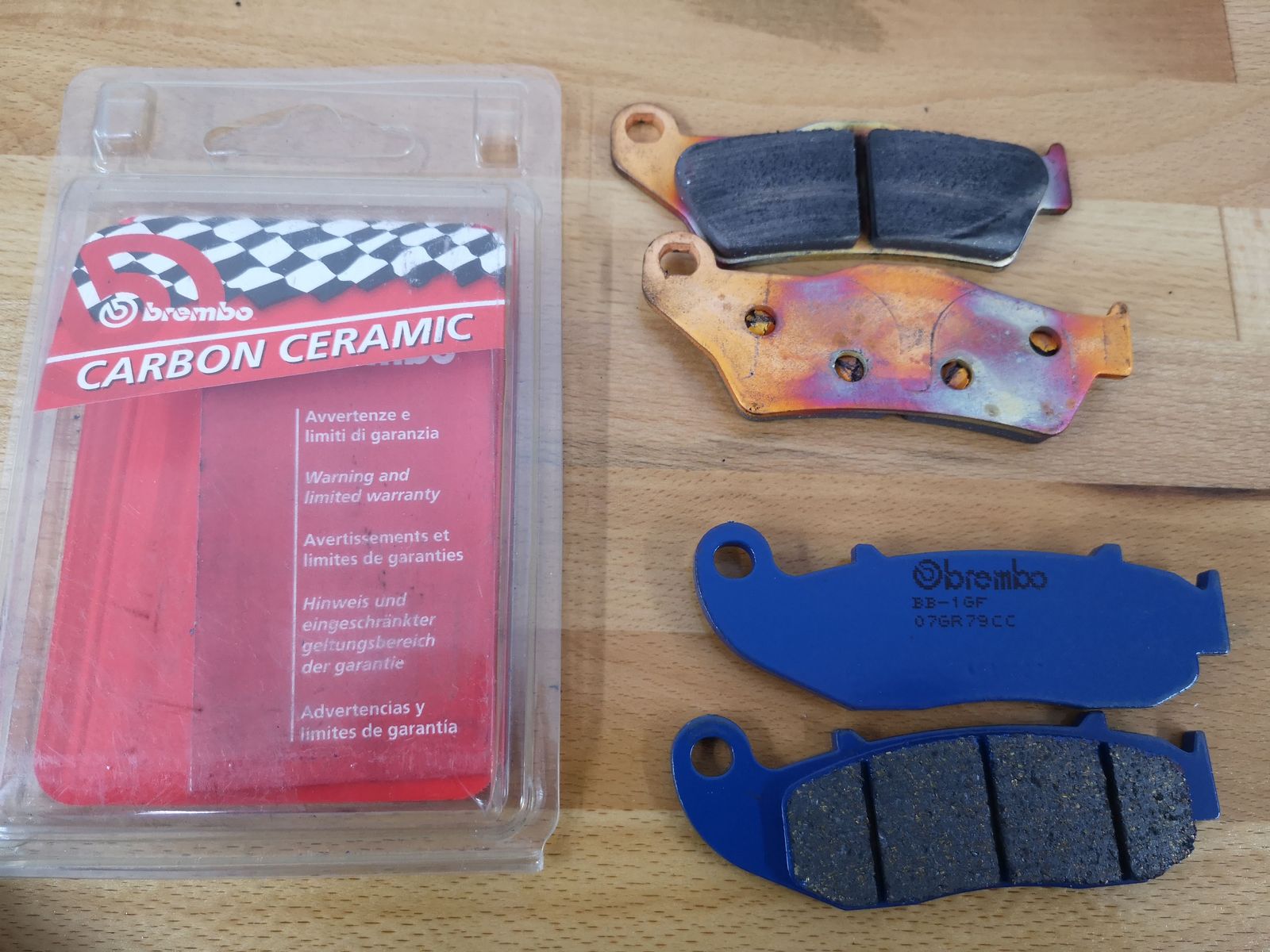

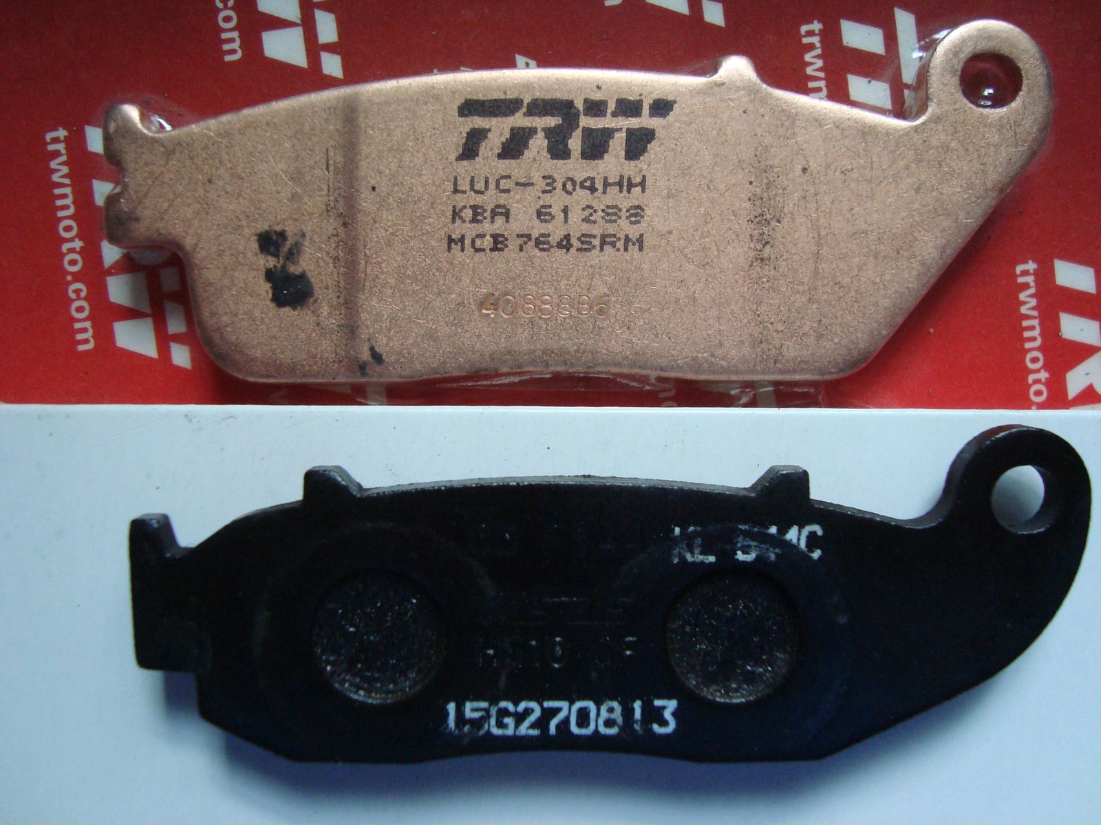

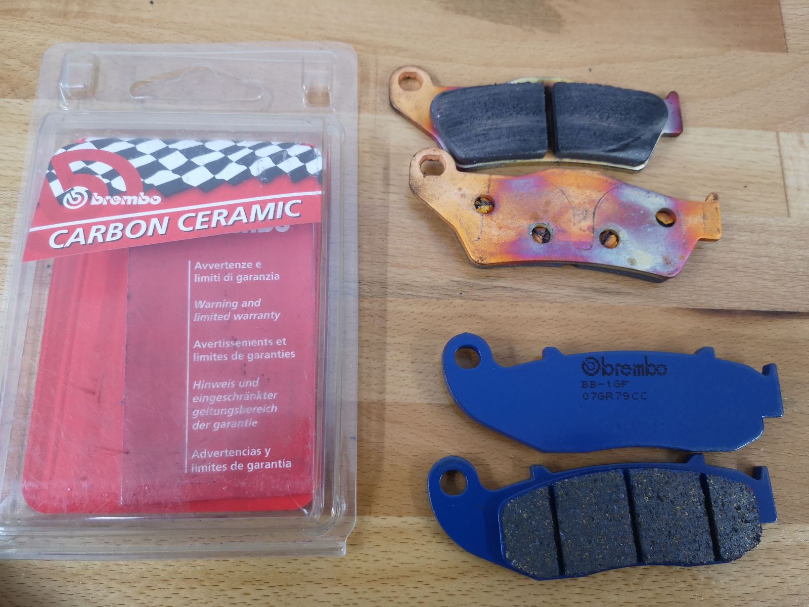

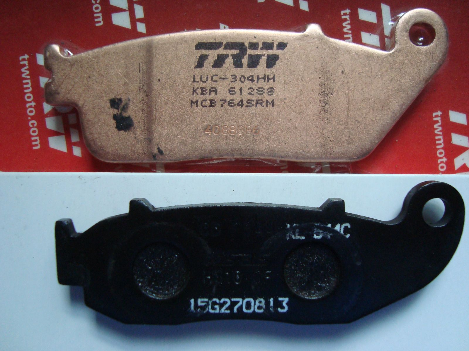

    Gute Ideen. Kannst Du mir schreiben, welche EBC-Beläge das genau waren? Und wo Du anpassen musstest?
    Dank im Voraus!
    Hier mal ein Vergleich des Originalbelags (schwarz) und eines Zubehörbelags.
    Man beachte die unterschiedliche Höhe, die eine deutliche Vergrösserung der Bremsfläche bringt.

    also mein Schrauber hat versucht, die EBC-Beläge an die Originalaufnahme meiner SixDays anzupassen. Er meinte, dass er da sehr viel sägen/feilen müsste, was sich nicht bezahlt machen würde.
    Wolli: wie war das denn bei Dir? Passen die Lukas-Beläge (siehe Foto oben) besser? Welche Möglichkeiten hätte ich noch, die Bremsleistung zu verbessern?

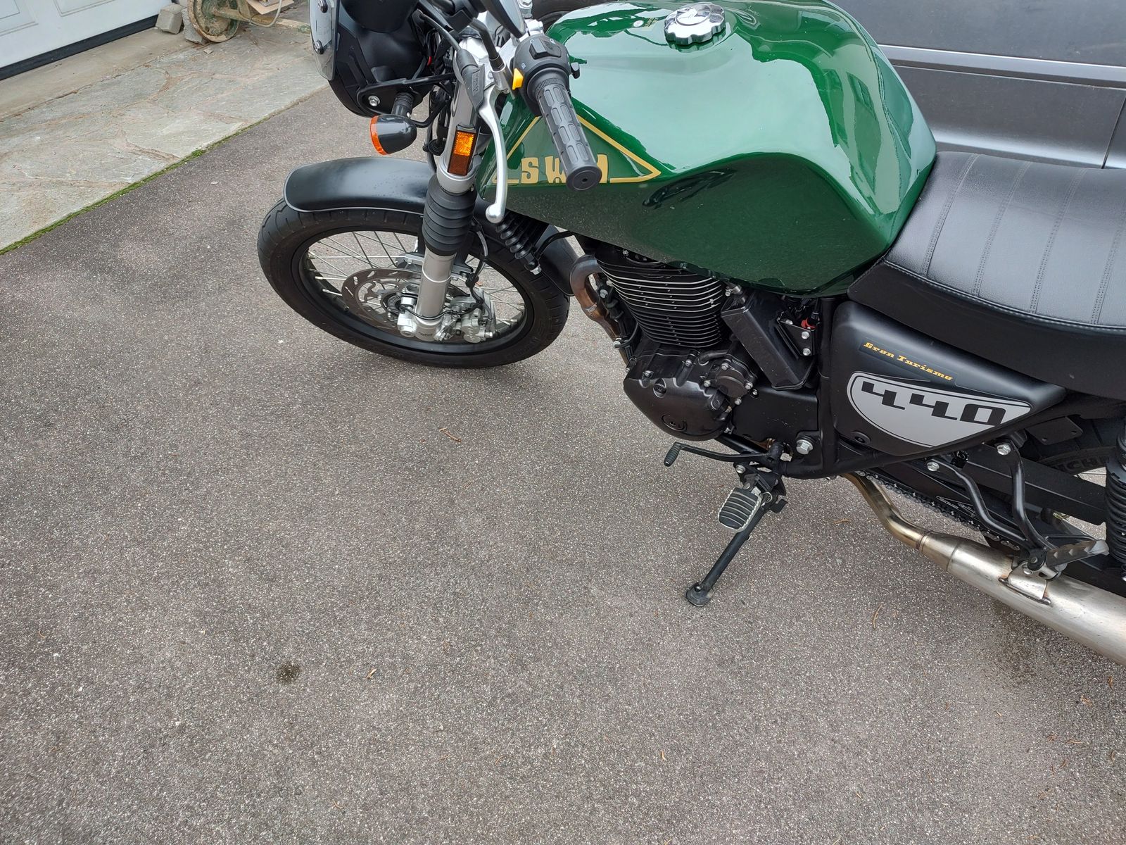

    ich fahre seit 2 Wochen eine neue Siver Vase 440 Modell 2019, die bremst vorne richtig gut und bissig.
    Dürfte ja die gleiche Bremse haben wie die SixDays.
