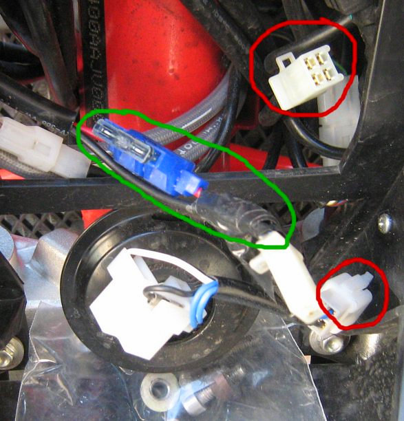

    Unterm Tank
    ist ein Superseal Stecker, der für den Lenkerschalter zuständig ist. Hier habe ich der blaue Kabel gekappt & isoliert.
    Das blaue Kabel wurde zurück gezogen & zum Relais 2 geführt.

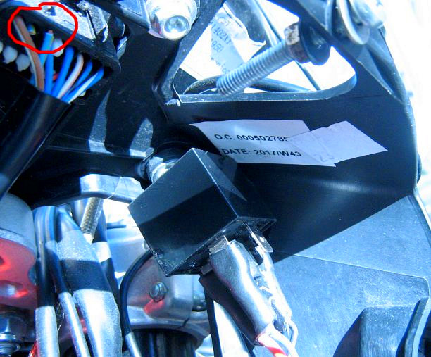

    Hinter dem Scheinwerfer
    befindet sich ein Übergangsstecker für Licht.
    > an dem wird das weiße Kabel, Fernlicht, entfernt
    > das Fahrtlicht, wird als Relaisansteuerung umfunktioniert

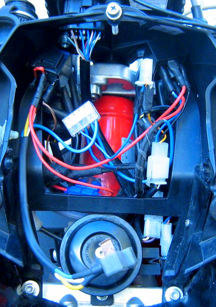

    Relaisschaltung & neue Stromversorgung
    > von der Batterie wird je ein 2,5 q Kabel blau-Masse & rot-Plus nach vorn verlegt

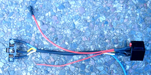

    Relais 1 - Licht ein
    Vom Lichtstecker wird blau 85 & schwarz 87 (Plus) ans Relais angeklemmt.
    Plus von der Batterie kommt an 30.
    Brücke von 87, rot 2,5q, geht ans Relais 2
    Relais 2 - Umschaltung Fahrt- & Fernlicht
    Brücke gelötet von 86 zu 30. 86 wird mit Schrumpfschlauch versiegelt
    Brücke von Relais 1 87 an 30.

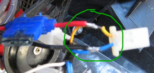

    Fahrtlicht 87a - gelb 2,5q
    Fernlicht 87 - weiß 2,5q
    Masse, 85, geschaltet vom Lenkerschalter blau
    Masseverbindung
    Noch habe ich keine Massebrücke vom Kabelbaum zum Chassis gelegt.
    Hinterm Scheinwerfer kommt eine mit Vasilin gefüllte 5er Klapp-Wago-Klemme. In diese kommt:
    > das Massekabel von der Batterie, zur H4, Standlicht, Lenkerschalter (braun-schwarz)
    Somit hat der Hauptscheinwerfer jetzt eine Direktleitung von der Batterie & eine Relaisumschaltung fürs Fernlicht.
