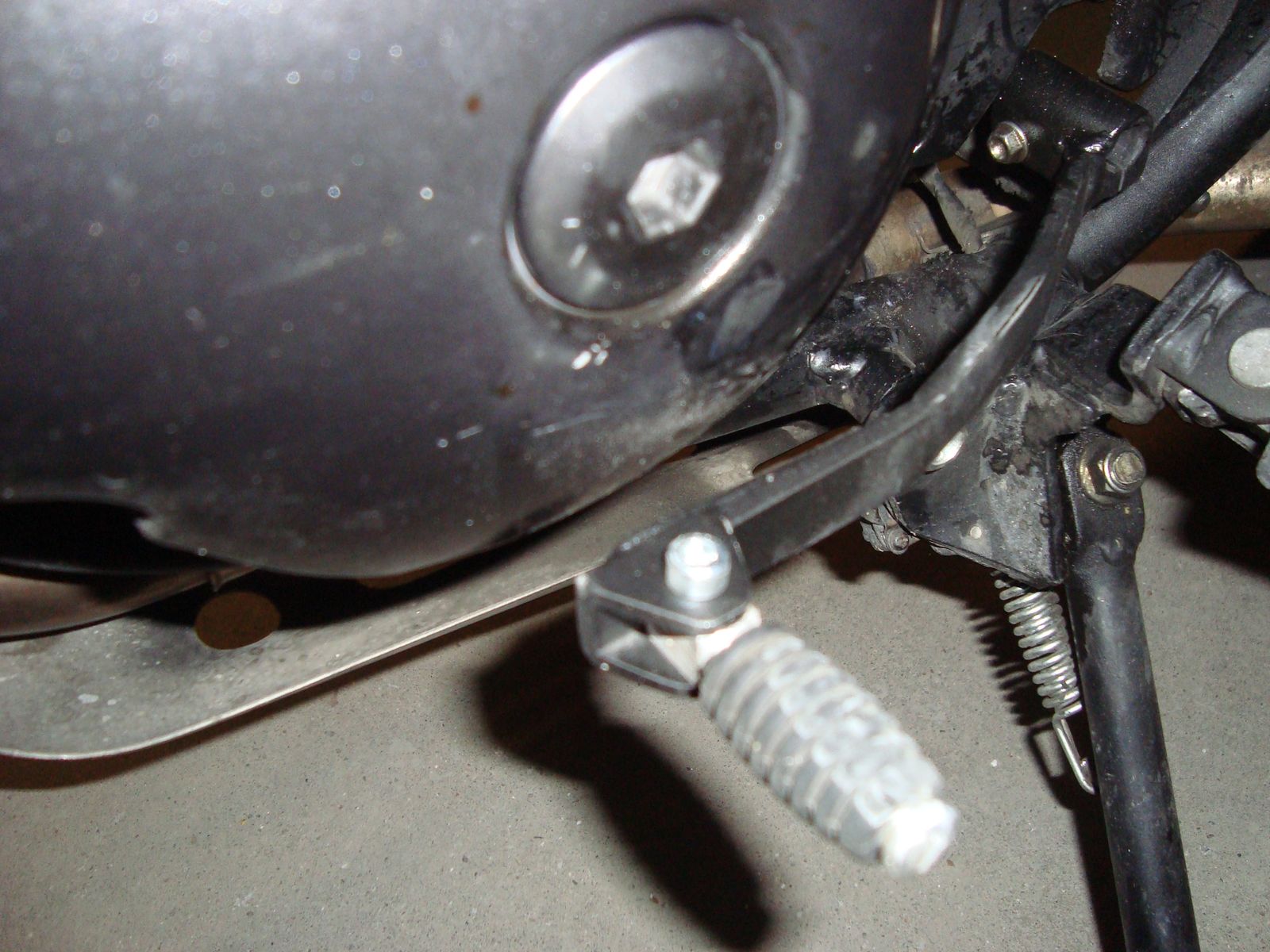

Schalthebel für Classic Modelle
    Ich habe den Hebel verlängert.
    (Auseinandersägen, passendes Metallstück einschweißen, glattfeilen, lackieren).

    Mir war der Schalthebel auch etwas zu kurz (Schuhgr. 43) Ich hab ihn jetzt um 2 cm verlängert. Nachdem ich mal im Gelände eine 90° Schräglage eingenommen hatte, war der Schaltknuppel abgebrochen und der Schalthebel hat den Motordeckel beschädigt. Ich habe jetzt ein Gelenk gebaut und zur Verhinderung von Motordeckelbeschädigungen an der Rückseite des Schalthebels einen Streifen Gummi aufgeklebt. Jetzt ist das Schaltgefühl deutlich präziser. Ob ich die Gelenkfunktion mal testen muss, wird sich in Zukunft zeigen.X(
