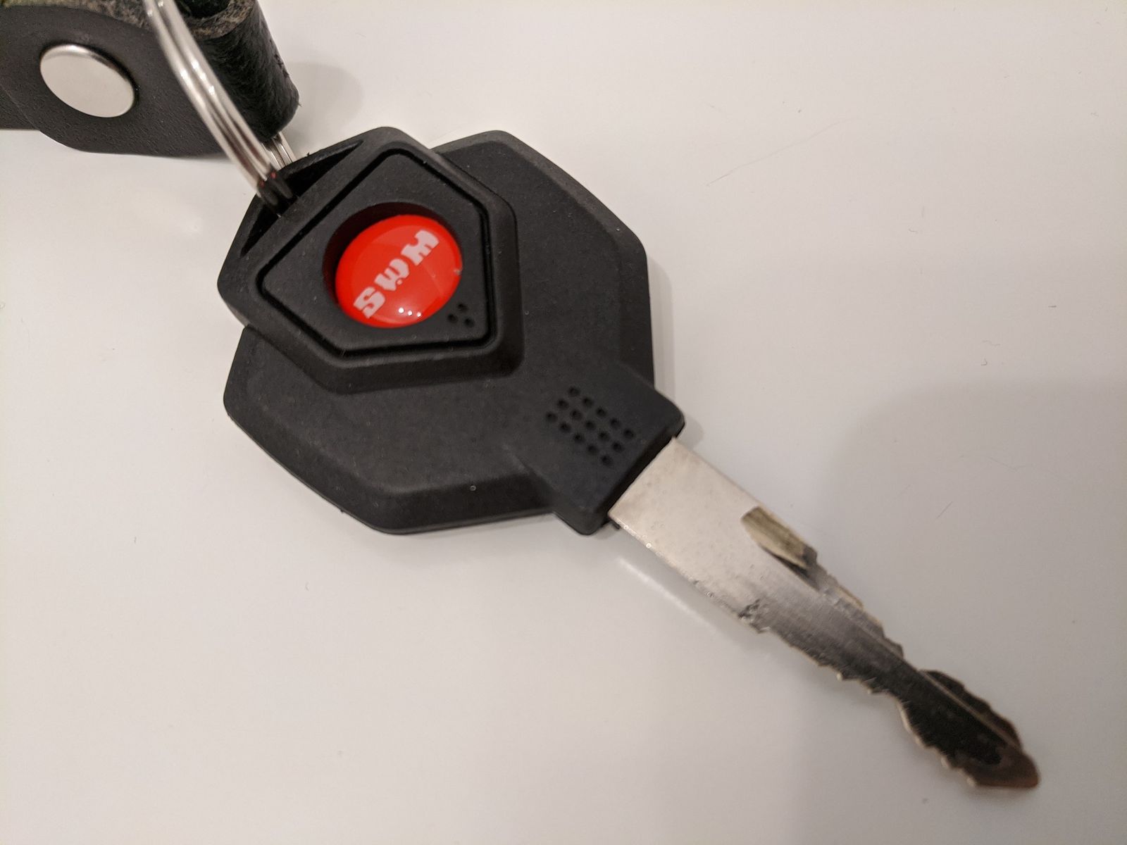

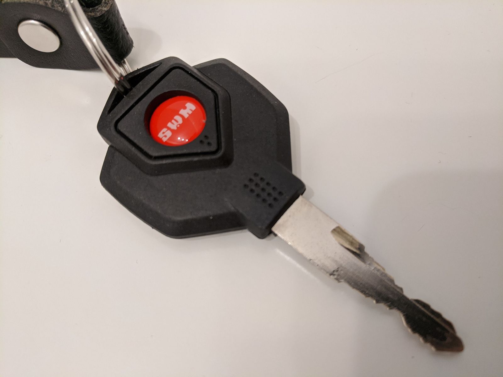

    So. Der neue Schlüssel ist da. Erstaunlicherweise sieht er komplett anders aus als das Original. Der Bart ist nicht ganz passend, der Schlüsselmacher muss ein gutes Auge haben, er bekommt es aber hin.
    ABER: er ist um Einiges größer und deshalb besser zu handhaben. Die Fummelei mit dem Original-Mini-Ding ist vorbei. Außerdem sieht er um Welten besser aus. Warum nicht gleich so? Bin sehr zufrieden.
    Hat mich mit Expressversand aus Italien 14,20€ gekostet.
    Ab sofort ist das mein Hauptschlüssel und der andere wandert als Ersatz zu den Unterlagen.

    nach den charakteristischen Zacken, die die eigentliche Schließfunktion darstellen, kommt von unten gesehen seitlich rechts und links so ein Absatz/Kante. Dieser begrenzt das Einstecken des Schlüssels im Schloss.
    Beim neuen Rohling kommt dieser Absatz vom Kunststoff-Kopf gerechnet zu spät, d.h. von Absatz bis Ende (nach unten) ist der Bereich zu kurz (ca. 2,5mm). Die Gesamtlänge, Breite und Stärke passen aber. Der Schlüsselmacher muss zunächst diesen Absatz nach oben (zum Kunststoff-Kopf) versetzen/abschleifen.
    Dann gibt es noch diese seitlich längs gerichtete Führungsbahn/Nut, die zum Kopf hin wie eine Sprungschanze endet. Diese muss man auch um diese 2,5mm nachsetzen.
    Mein Schlüsselmaker brauchte nur einen Versuch. Passt perfekt.
    Anscheinend hat SWM in Italien nur einen Sack voll Originalschlüssel beim chinesischen Hersteller machen lassen, Endbevorratung sozusagen. Danach haben die das Werkzeug entsorgt und stellen jetzt Saugroboter her (oder so). Jedenfalls ist wohl der Originalschlüssel ein Mythos und nicht mehr beschaffbar. Es ist nicht zu glauben, wie so etwas möglich ist.
    der auf dem Foto gezeigte Schlüssel ist der von den Classic-Modellen - so sagt es mein Händler. Bleibt abschließend festzuhalten: den Originalschlüssel mit den 3 Teufelszacken bekommt man NICHT.
