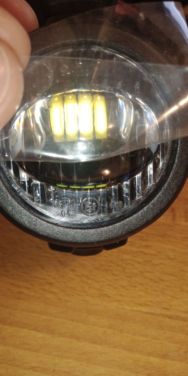

    Hallo Newton,
    die haben eine E-Nummer oder haben die EINE E-Nummer? Bin gebranntes Kind - es sind ja ohnehin Zusatzscheinwerfer (quasi Fernlicht). Aber Ärger bei einer Kontrolle möchte ich wirklich vermeiden.

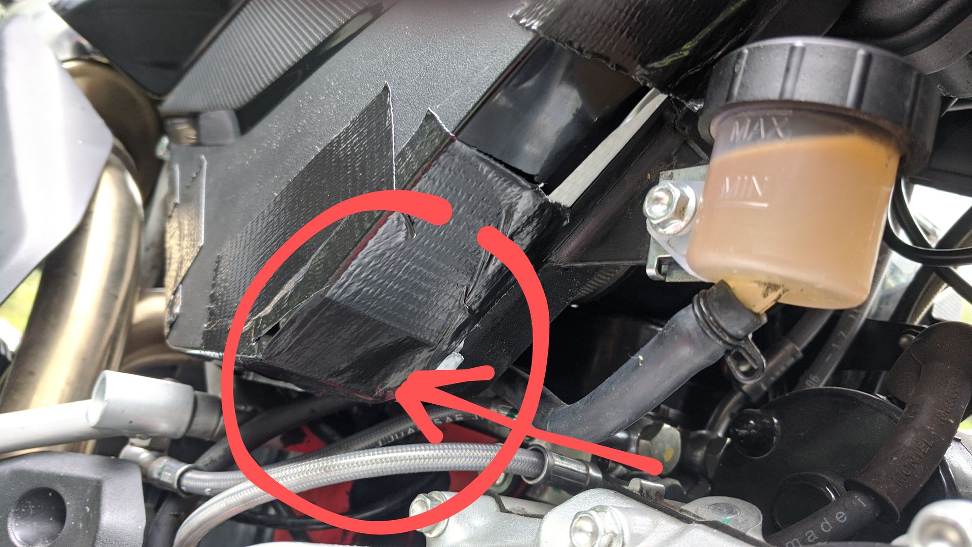

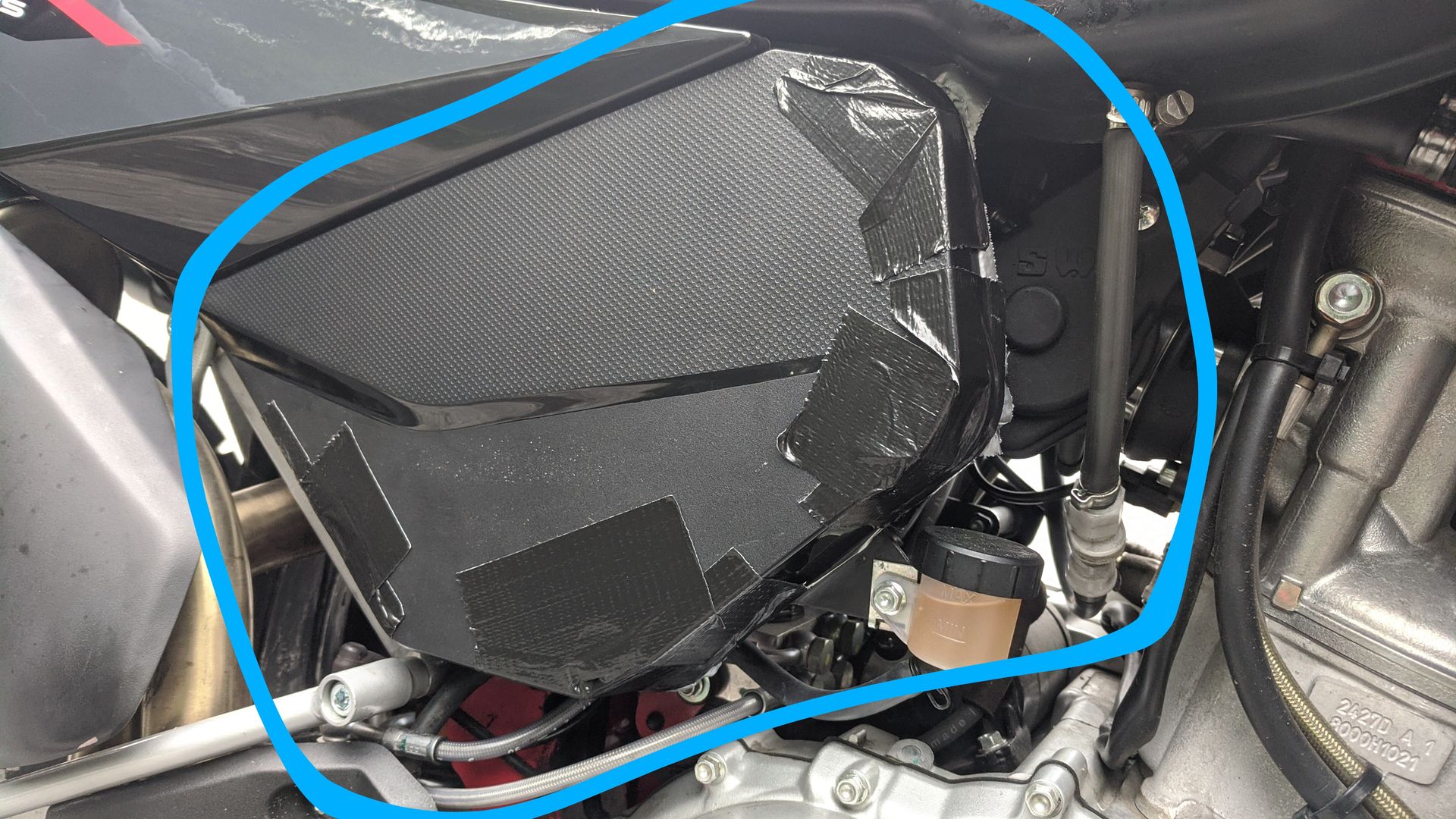

    So, nun hat es mich auch erwischt. Fahrt bei starkem Regen. Motor nimmt kein Gas an und bockt. Habe es gerade so in die Unterkunft geschafft. Hatte vor der Fahrt die unteren beiden Schrauben des Deckels abgedichtet mit Tape. Die anderen nicht. So wie es aussieht, muss ich die anderen auch noch zukleben, denn das Spritzwasser kommt überall hin. Schöner Mist. Und es soll weiter regnen. Die Karre muss auch im Regen funktionieren!
    Einmal editiert, zuletzt von curve ()
  • #16
    Nur was hat das mit dem Luftfiltergehäuse zu tun?
    Habe aus Fahrradschlauch Dichtungen gebastelt und mit den Schrauben verbaut. Der doofe Wasserablauf würde verschlossen.
    Zusätzlich wird alles noch mit Tape verschlossen. Hoffe, ich komme so nach Hause. Ansonsten ADAC.
    Im Kasten war tatsächlich Wasser. Woher es genau kam, kann ich nur vermuten. Es sieht aber tatsächlich so aus, als zieht der Motor es durch den Ablauf. Der Spritzwasser läuft über den Motordeckel und wird direkt zum Röhrchen geleitet. Richtig schlau von SWM.
    Diese ganze Konstruktion muss überarbeitet werden.

    ich hatte da schon zweimal Garantiefälle. Einmal wegen Nässe, das andere Mal durch Vibrationen am LED Element. Beides mal komplett auseinander gebaut und mir mal von innen angeschaut. Ich war nciht begeistert ovn der Verarbeitungsqualität der Löt- und Schraubverbindungen.
    Ich war es leid da noch mehr Arbeit zu investieren, auch wenn deine Anleitung gut ist und bestimmt gegen die Nässe hilft.
    Außerdem wollte ich besseres Licht haben und das haben die neuen Scheinwerfer auf jeden Fall!
    Und für das Geld geht das ganze voll in Ordnung ~ 100€ für einen kompletten Satz mit Schalter und Relay. Laufen nun schon durch viele Regentage und sonnstige widrigkeiten ohne Probleme :)
    Ich hatte 2018 mal eine schöne Regenfahrt in der Toskana mit ordentlich Wasser im LuFiKa. Nach einer intensiven Reinigung und entfernung des reichlich vorhandnenen Filteröls hatte ich nie wieder Probleme mit Wasser da. Hast du mla ein Bild von dem Röhrchen, welches du meinst?

    erstmal Danke für Deinen damaligen Beitrag, denn der hat mir den Arsch gerettet. Meine Dichtungen aus Schlauch und das Tape haben funktioniert. Ich bin Stunden damit durch den Regen gepflügt.
    Den Ablauf findest am tiefsten Punkt im Kasten, wenn Du den Deckel abschraubst.

    Meine Tapes um die Zusatzscheinwerfer haben rechts funktioniert, links ist er innen angelaufen, trotz Tape. Muss Mal schauen, ob ich was machen muss.
    Ich muss mir jetzt eine Dauerlösung für die LuFiKa ausdenken und umsetzen.
    Und nochmal Danke, dass ich durch Dich wusste, was das Problem war. Selbst hätte ich auf die Elektronik getippt oder wieder so einen unnötigen Massefehler. Wer kommt schon auf die Idee, dass der Motor Wasser ansaugen kann.

    Als Dichtung denke ich, könnte vielleicht Silikon mit einer Rille eingezogen werden.
    Bei den Verschraubungen Gummidichtungen hinterlegen ...?
    Ich möchte mir das auch in Ruhe betrachten & ne Lösung finden.
  • #20
    Wenn die Dichtungen vorn an der Schraube unterlegt werden würgen sie sich raus beim Anziehen.
