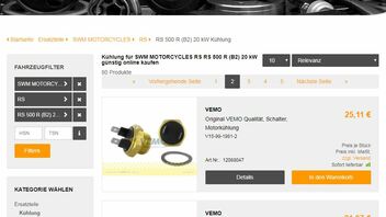

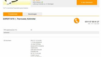

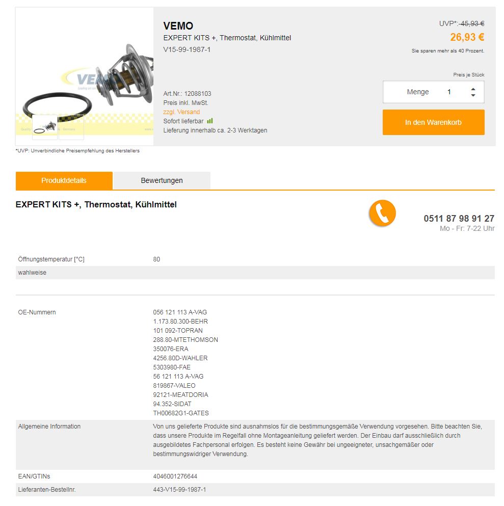

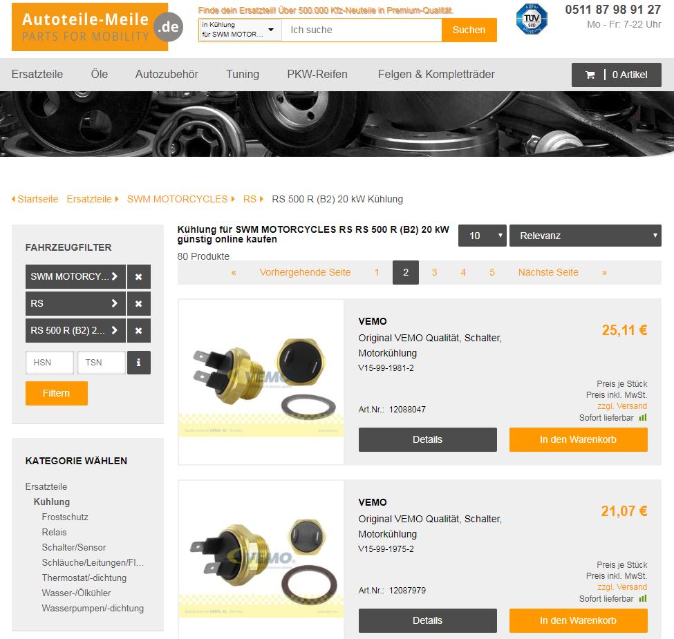

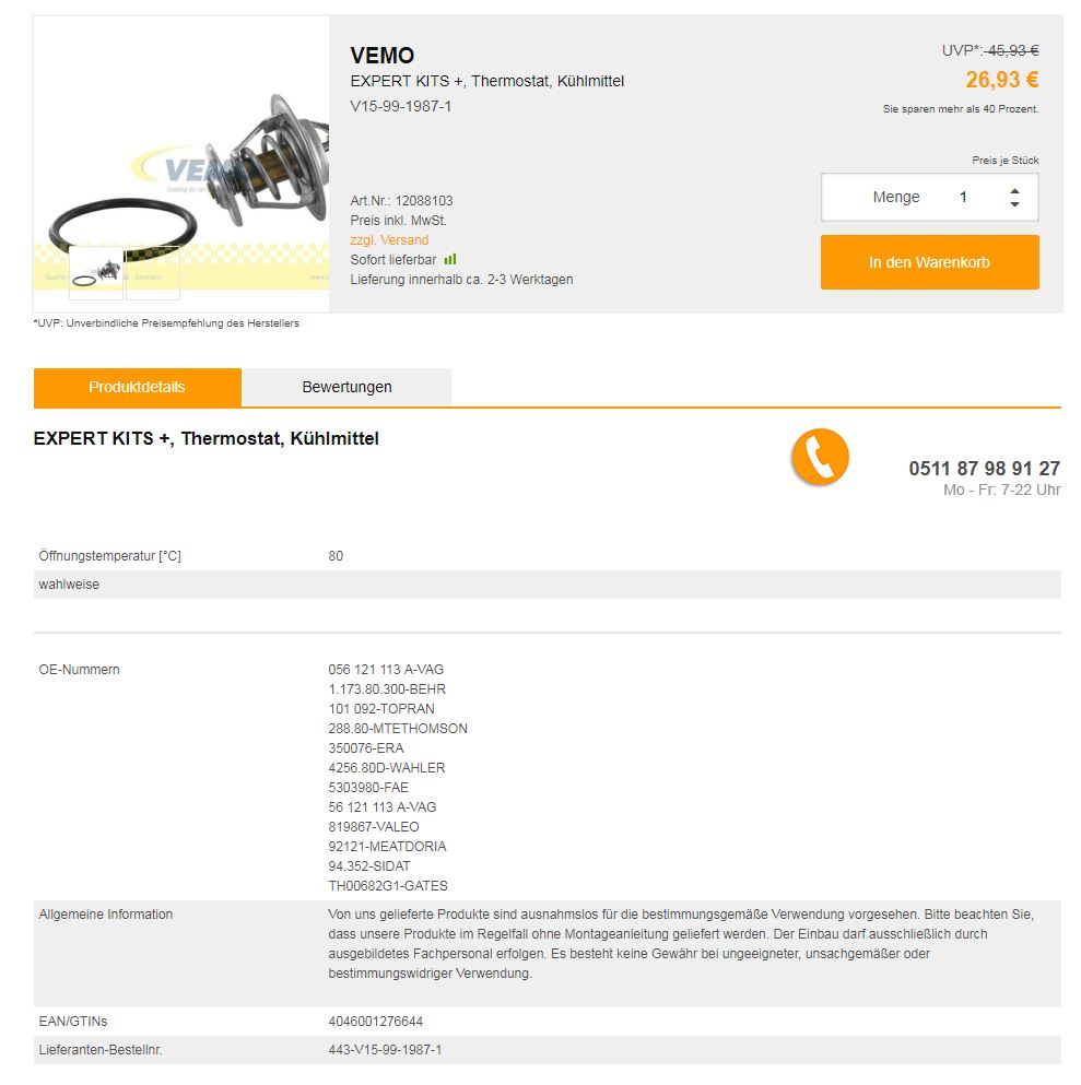

    Doch, sollte es haben. Schau mal hier:
    https://www.autoteile-meile.de…at-Kuehlmittel/p-12088103

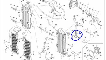

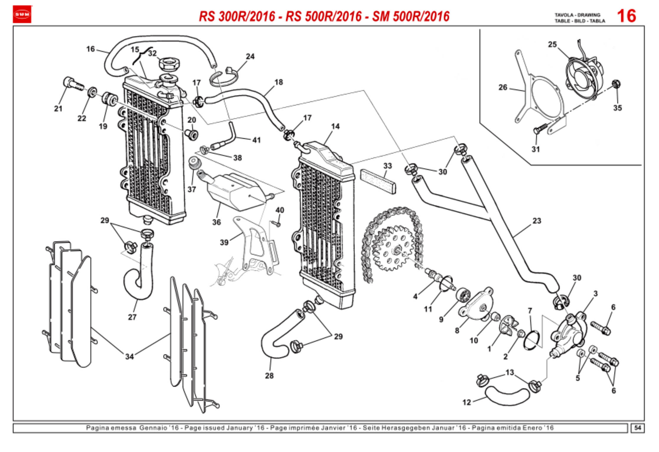

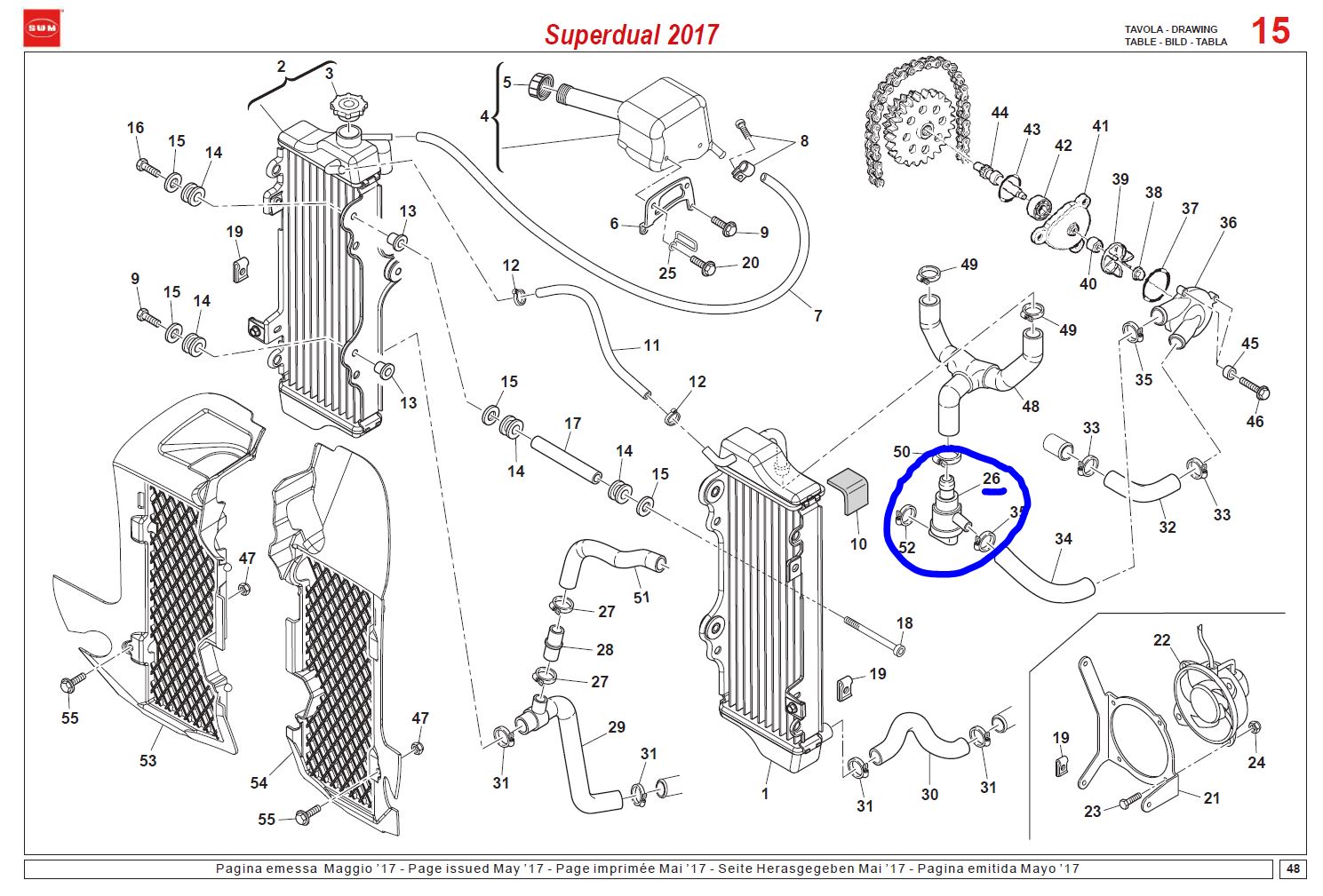

    Ich habe aber in den Ersatzteilkatalogen keins gefunden. Die Superdual hat ein Thermostat (Pos. 26). Vielleicht mal an der Maschine an der ungefähren Position suchen. Dürfte ja nicht zu übersehen sein. Ansonsten Anruf beim Händler.

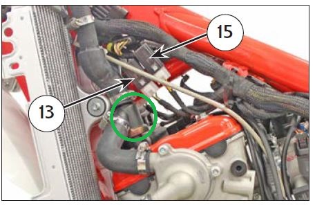

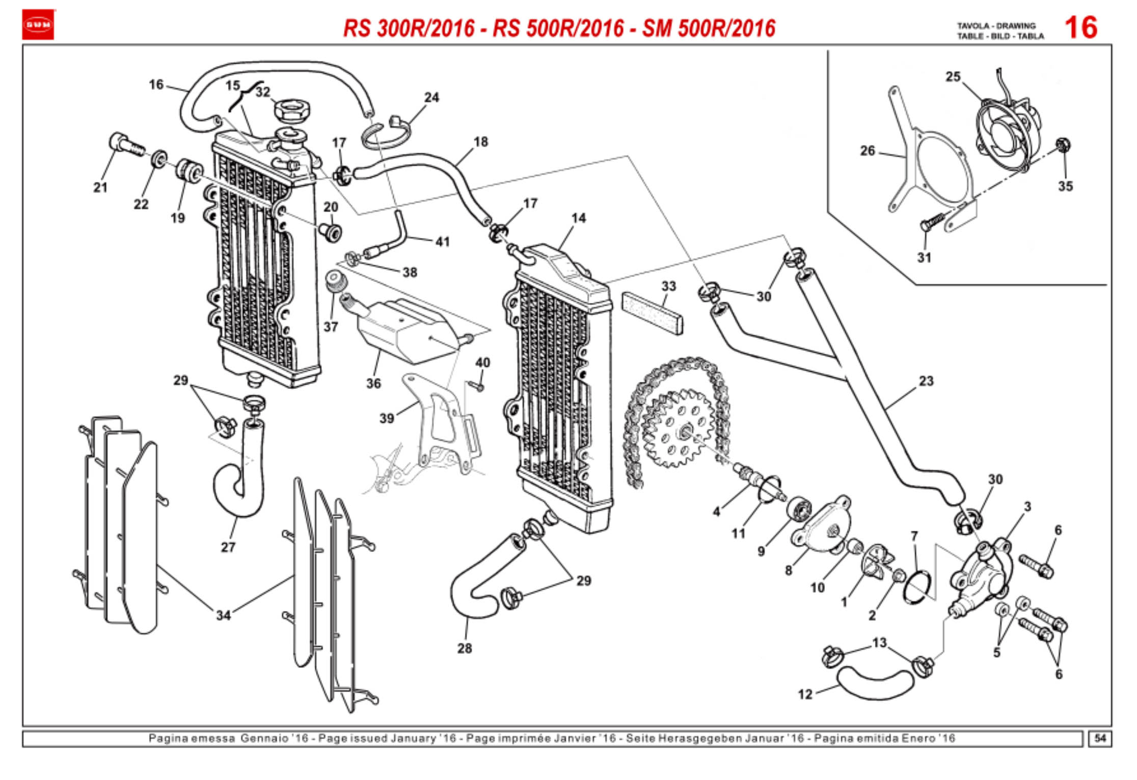

    ja die 500er hat keinen Thermostat. Ist ja auch ein Sportmotor und da braucht man so was eh nicht ;)

    Auf der Hersteller-Site (https://www.swm-motorcycles.it/) ist nur das 2018er Handbuch (das effektiv auch nur das 2017er ist) downloadbar.
    Zudem stimmt da der Elektroschaltplan immer noch nicht. Daher wär ich schon gespannt, ob dies im neuen endlich korrigiert wurde und mit der effektiven "Euro 4 - Verdrahtung" übereinstimmt. Auf die Schnelle ist dies unten rechts am "41 - Map-switch" ersichtlich, den es ja nicht mehr gibt.
