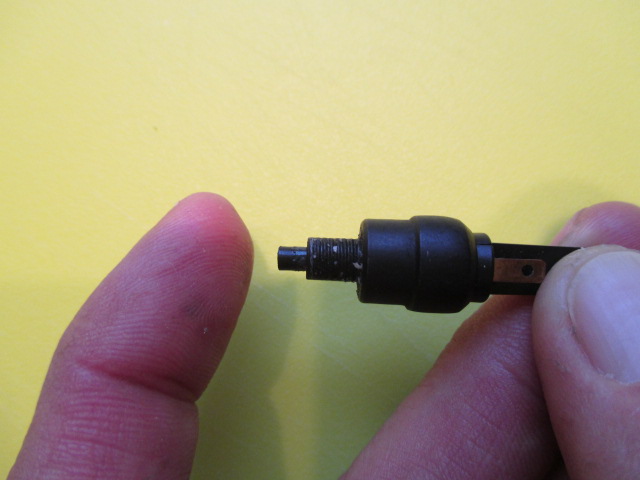

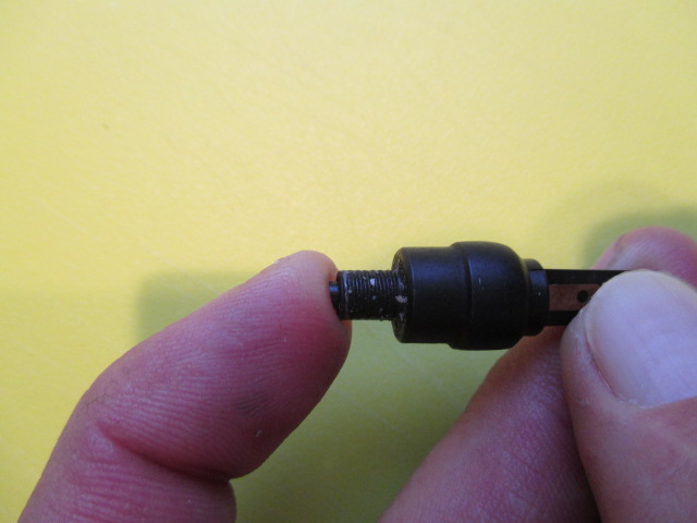

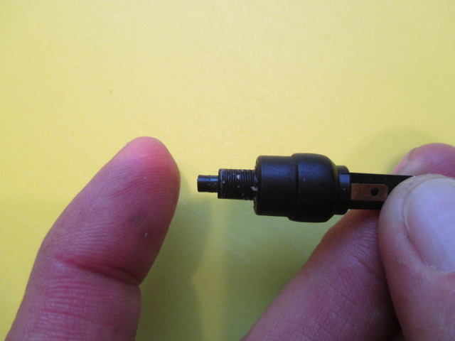

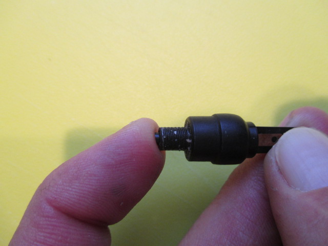

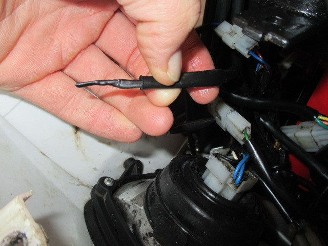

    Zitat von RS300R
    mich hat bisher nur der Kupplungshebelschalter genervt.
    Der Kunststoffpin blieb gerne verzögert in seiner Führung,daher kein Steuerstrom an das Anlasserrelais #
    Schalter rausgeschraubt u Kabelschuhe mit Schrumpfschlauch gebrückt.
    genau wie bei mir, und habe es gleich gelöst :mrgreen:
  • #10
    The switch is on the clutch lever bracket and has a wiring loom going to it with two wires. If you trace the wiring loom back to the plug it can be bypassed by disconnecting the plug and a short jumper made up to join the two wires together in the main loom.
