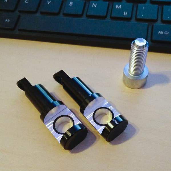

			#5 Zitat von ToastbrotAlles anzeigenKann man die so Befestigen oder brauchen noch noch Teile dafür? Die originale Spiegel-Befestigung an der SWM hat ein M10x1,25 Gewinde, der Spiegel hat eine Durchgangsbohrung mit 6mm.
 Entweder man besorgt sich einen Adapter oder macht es wie ich.Ich habe die mitgelieferten Halter abgefräst, auf 10mm aufgebohrt und zwei Zylinderschrauben M10x1,25x25 (https://goo.gl/FzXrqw) besorgt - kürzere gehen auch.
