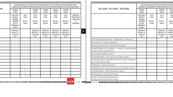

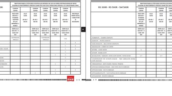

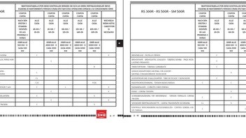

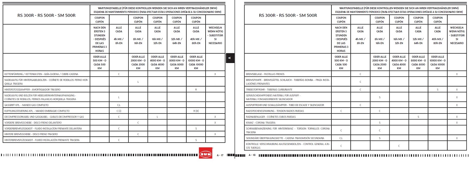

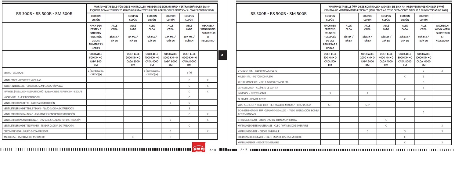

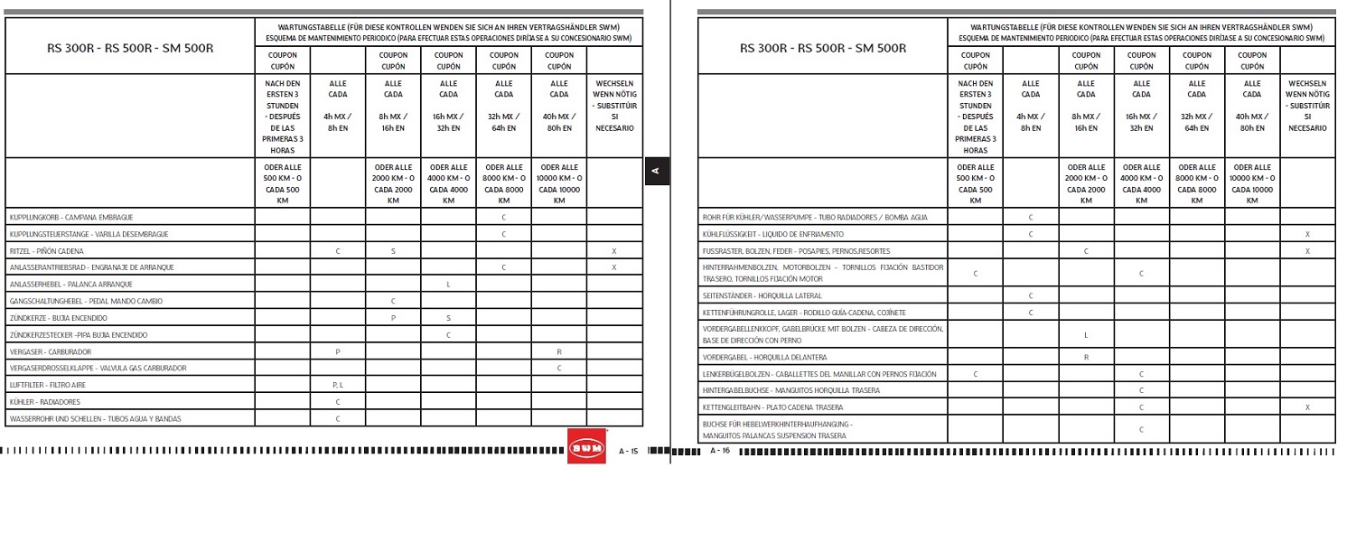

    soooo...jetzt habe ich halt mal per screenshot den 300/500er Wartungsplan eingefügt...hoffe man kann es in dieser Auflösung lesen...mehr liegt leider nicht drin...
    Legende:
    h: Stunden
    S: ersetzen
    C: kontrollieren
    P: reinigen
    R: Revision
    L: schmieren
    #: siehe Werkstatthandbuch
    MX: Motocross, EN: Enduro
    Viel Spass :cool:
