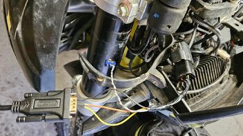

#14 Bei mir hat zwar (vermutlich) mangels passendem device-file (im Wiki ist eines für Euro3-Modelle, ich habe ein 2019er Euro4-Modell RS 500 R ) der Download aus der ECU nicht vollständig funktioniert aber dafür konnte ich nun meine Startprobleme durch Kalibrieren meines TPS vollständig beseitigen. Jetzt springt sie endlich tadellos an. Zuvor hatte es mir schon den Ansaugstutzen perforiert und ich musste immer mehrfach "kurbeln".
Die ausgelesenen TPS-Werte lagen völlig daneben. Vermutlich schon zum Kauf und dann weil während des immer schwierigen Startvorgangs mal die Spannung zusammenbrach (Display ging aus). Damit mir dieser Spannungseinbruch nicht wieder passiert (und die TPS-Werte dann wieder falsch sind), habe ich mir jetzt einen leistungsstarken, perfekt passenden LiFePO4 mit 54Wh/4,5Ah eingebaut (JMT HJTZ7S-FPZ-WI, Bezeichnung ist ähnlich aber die Endung macht den Unterschied ...Bauform ist identisch zum Original-Bleigel-Akku, Einbau also ohne Spacer). Meiner Meinung nach ist der sonst hier vorgeschlagene LiFePo HJTZ7S-FP mit grad halber Leistung/Energie etwas zu schwach. Insbesondere wenn man noch zusätzliche Verbraucher wie z.B. Handyladekabel etc. mit betreiben möchte.

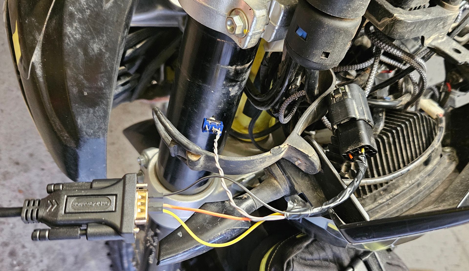

Kosten für den Adapter bei Lieferung am nächsten Tag: < 30€ (AMP Econoseal J Set 6-polig und CableCreation USB auf RS232).
Ca. 1h Zeit vom Steckerbasteln bis zur erfolgreichen Kalibrierung des TPS.

Sowohl das Übertragen als auch das Auslesen der Mappings funktionierte bei mir soeben tadellos. Den Schalter am Adapterkabel kann man sich sparen. Rx, Tx und GND verbinden und die Maya-Software + Treiber installieren sowie Maya dann entsprechend konfigurieren. Man muss lediglich darauf achten, die richtigen Dateien für seine Maschine in die ECU zu laden sonst erwartet eine RS dann z.B. plötzlich einen nicht vorhandenen Seitenständer-Schalter einer SM und geht beim Gangeinlegen einfach aus.

Für aktuell 16,99€ bei A*** gibt es den CableCreation USB auf RS232 Konverter mit FTDI Chipsatz zu kaufen. Zum Verbinden der RS232- Anschlüsse (Rx/Tx/GND) mit dem econoseal der SWM empfehle ich drei sogenannte "Steckbrückenkabel" zu nutzen. Die Buchse der Drähte passt auf der einen Seite auf den entsprechenden Pin der des RS232-Steckers. Und da es viele Farben gibt, kann man das auch gut handhaben. Die anderen Enden der drei Steckbrückenkabel einfach abschneiden, etwas abisolieren und in die passenden drei Buchsen des econoseal gemäß Abbildung bei SM26 einstecken. Dann Maya starten, Verbindung zum RS232 einstellen (es sollte unter Windows automatisch der richtige Treiber gefunden werden, ansonsten ein Treiberpaket wie von SM26 empfohlen aufspielen) und die Dateien an die ECU übertragen. Anschließend das TPS kalibrieren... Ist kein Hexenwerk...
