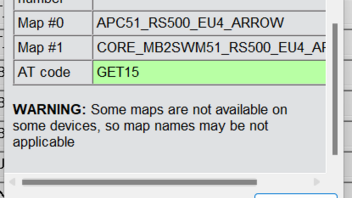

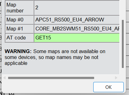

Habe gerade mal meinen TPS kalibriert und das Mapping ausgelesen.
Beim Auslesen meiner 2019 RS 500 R Euro 4 war dieses Mapping auf der ECU.
Ist das identisch mit deinem Mapping?
Komisch war nur, dass ich beim Auslesen mit dem Device File der Rs 500 R von der SM26 Webseite immer einen connection error am Ende erhalten habe. Erst mit dem Device file für die RS300R: MB2SWM_M51C20F52_r03_GET15.mya hat es dann ohne Fehler funktioniert. Was sind eure Erfahrungen damit?
