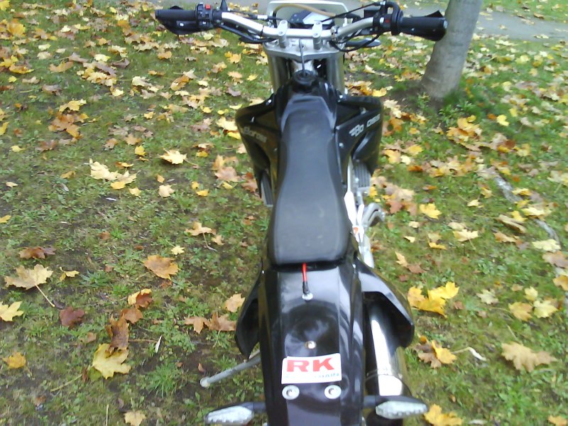

    Da die SWM 650 SUMO nicht so für Anspringfreude und auch ohne Kickstarter dasteht, habe ich mir gedacht, dass eventuell ein externer Pluspol ganz funktional sein könnte.
    Wenn die Batterie abgejodelt ist - kann man Starthilfe geben ohne die halbe Karre auseinanderzureißen - ein Kabel an den Rahmen, eines an den externen Pluspol
    oder nach dem Winter die Batterie im Motorrad laden ohne die ... ihr wisst schon
    Habe soetwas bei meinem Ex-Zweitmopped gemacht. Einfach vom Batterieplus nen dickes Kabel auf den hinteren Kotflügel mit ner achter Schraube. Hat ganz gut funktioniert - sah nur halt nicht so toll aus.
    - Was denkt ihr darüber?
    - Wo könnte man den anbringen?
    - Muss man den mit ner Sicherung absichern?
    ich krieg kein bild hochgeladen :? :? :?
    Ich habe damals bei meiner KLX650c mir einen doppelverbindet/Stecker zusätzlich dran gemacht. Andere Seite halt an eine Batterie von der Garage :)
