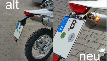

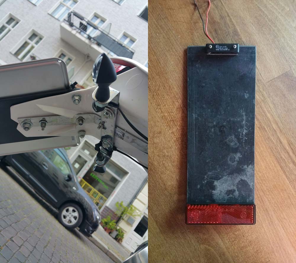

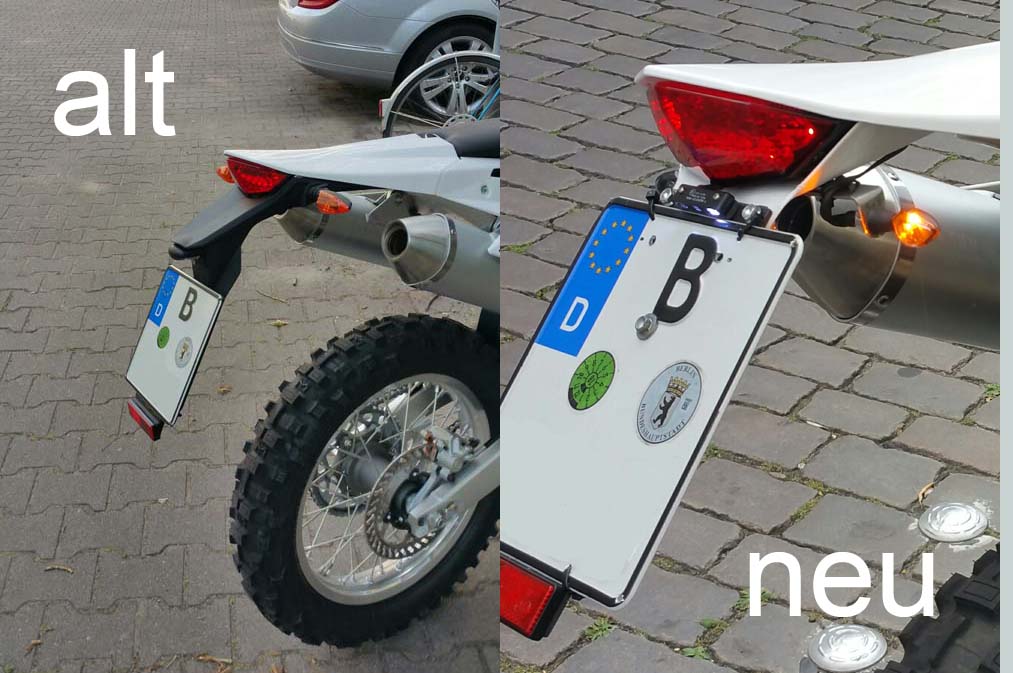

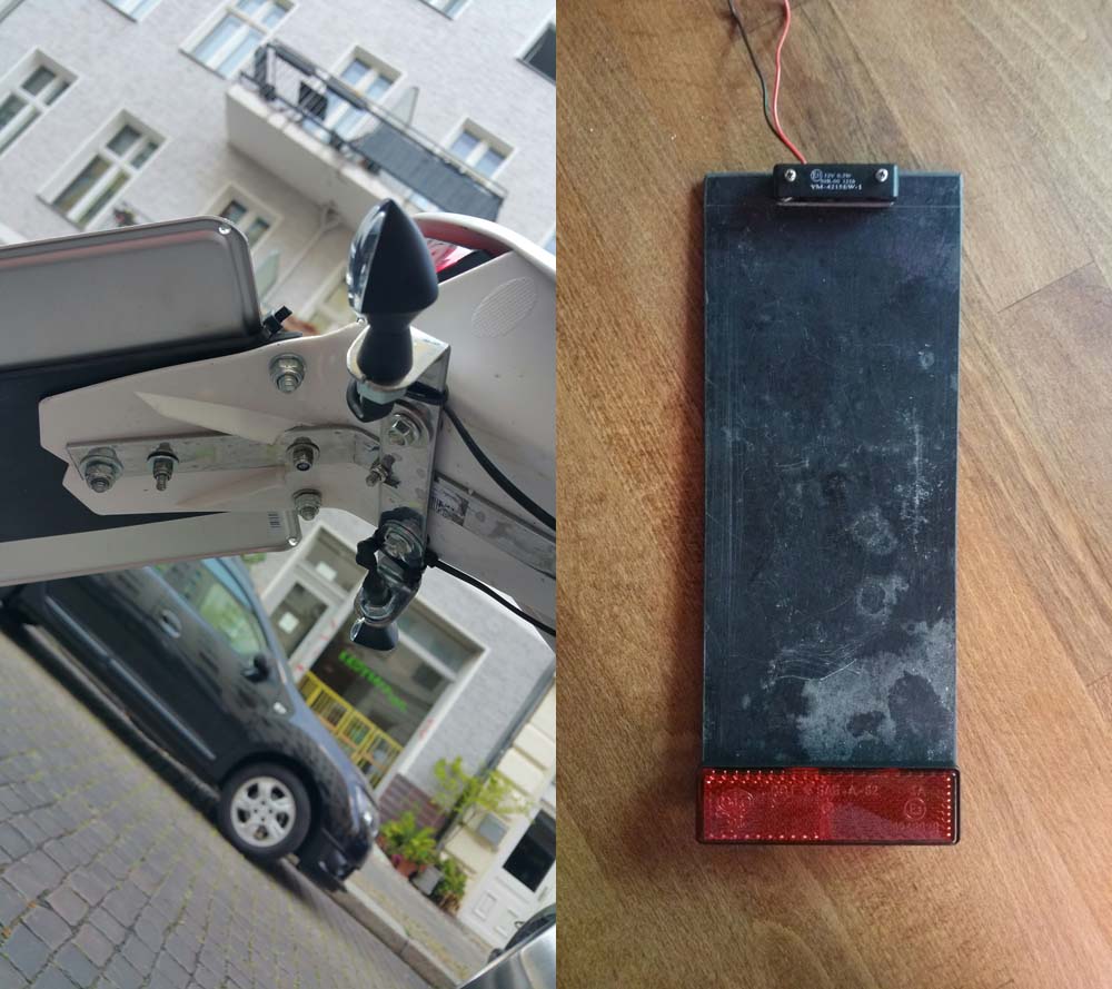

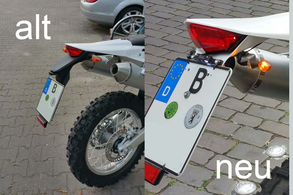

#3 selbst gebaut...erst das Riesenteil demontiert...das kurze weiße Sportheck darunter wurde mit Heißluftfön in erträgliche Form gebracht, ist aber zu schwach für ein großes Kennzeichen. Daher mit zurechtgebogenem Edelstahlstreifen verstärkt. Kennzeichen, Rückstrahler und Kennzeichenbeleuchtung auf eine Kunststoffplatte montiert. Mit 3 Schrauben schnell demontierbar (vorher 2, vernachlässigbarer Mehraufwand...). Blinkerhalter aus Edelstahl zurechtgebogen und mit den Halteschrauben des Rücklichtes verschraubt...Finito...Auf der Piste genausoschnell abgebaut wie das Originalheck...

Hi, das Rücklicht ist das originale.
Die zugekauften Teile waren nur die Kennzeichenbeleuchtung: https://www.louis.de/artikel/l…r_article_number=10033880
und der Rückstrahler: https://www.louis.de/artikel/s…r_article_number=10034292
