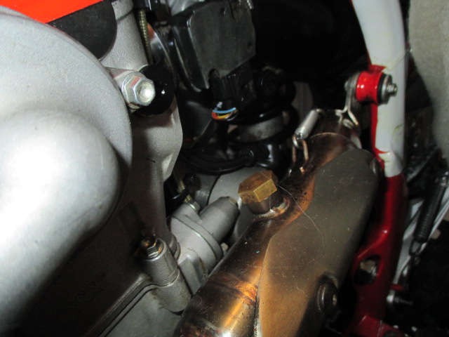

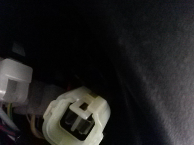

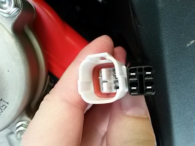

#27 Hallo Leute habe heute einfach mal mit nem Gesellen in der Werkstatt rumprobiert haben einfach einen Stecker also den passenden draufgesteckt und einen 2,2 kOhm Widerstand dran gelötet. Bei starten der SWM keine Fehlermeldung gehabt also bis jetzt scheint es zu funktionieren obwohl die Lambdasonde nicht angeschlossen ist
Bin ziemlich Happy, werde am Freitag das ganze noch mal bei einer Testfahrt testen und schauen ob es was verändert bezüglich Leistung etc..Bericht folgt also in Kürze.
MfG Oli
#30 Hallo Leute,
entschuldigt die späte Rückmeldung meinerseits ich bin so glücklich das sie läuft das ich glatt vergessen habe euch Bescheid zu sagen, wie zu erwarten läuft die Maschine auch bei vollem Betrieb (mittlerweile nach Einbau bestimmt schon 4 Stunden fahrt) einwandfrei
Also ist mit anderen worten ganz einfach, den richtigen stecker drauf setzen der nur kontakte hat und sonst nichts, dann den 2,2k Ohm Widerstand dranlöten und alles wieder verbauen dann läuft die gute sogar noch schöner als vorher allerdings habe ich leistungstechnisch keinen Unterschied gemerkt
