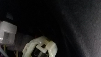

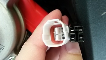

#16 Hallo,
ich habe jetzt noch paar Fotos machen können. Wie ihr feststellen könnt ist die mittlere Steckercodierung vom beigelegten Lambdasondenstecker-Plug (weiss) nicht gleich wie der schwarze Stecker an der Sonde. Die Grösse passt auch nicht. Ausserdem müsste es ein "männlein" und kein "weiblein" seinAlso die obere Abbildung hier:
http://www.ebay.de/itm/O2-Sens…0dfcea:g:tyMAAOSwRgJXmg8Y
ist definitiv nicht passend. Scrollt man hingegen weiter nach unten ist noch mal ein Stecker abgebildet der m.E. passen würde. Da der Verkäufer noch abwesend ist habe ich jetzt noch nicht nachgefragt welcher Stecker nun angeboten wird. Ausserdem sind mir die Lieferkosten in die CH etwas gar hoch, solange ich nicht 100% sicher sein kann das er passt.Der bei mir beigelegte weisse Plug hat einen 2.2kOhm Widerstand bei den zwei Pins wo auch das Steckernäschen ist und dort wo das kleinere Loch der Steckercodierung ist. Er wäre für die Verbindung der Kabel mit den Farben schwarz und grau.
Mit Hilfe des Stromlaufplans habe ich folgendes herausgefunden:
Pin 3+4 mit den Farben schwarz und Grau gehen an das Motorsteuergerät (vermutlich u.a. die Sondenheitzung).
Pin 2 weiss geht ebenfalls an die ECUb und würde nicht mehr angeschlossen sein.
Pin1 ist mit dem Plus von anderen Sensoren (Benzinpumpe, Injektor, Umweltsensoren, ...) paralell zusammen geschaltet.Für mich heisst das: Soll ohne die Lambdasonde gefahren werden, muss einfach ein Stecker gebastelt werden mit einem 2.2kOhm Widerstand für Pin3+4 (grau+Schwarz). Alles klar?
