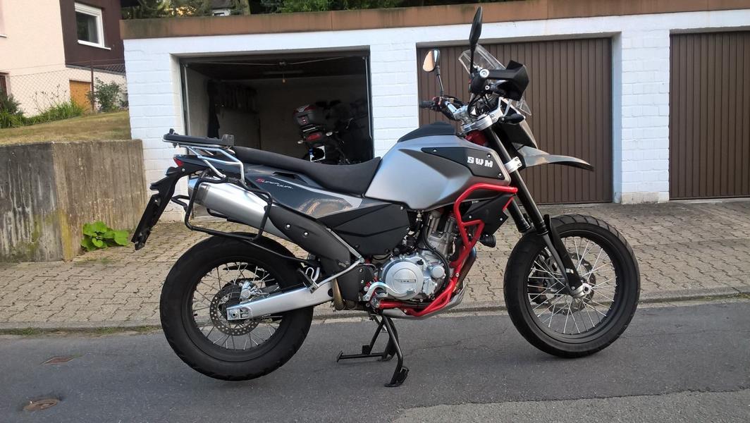

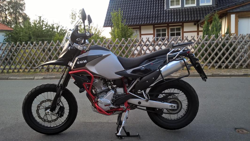

    Die Sitzbank habe ich modifizieren lassen. Sie ist zwar relativ hoch, aber äußerst weich gepolstert. Der Profi-Sitzbank-Polsterer hatte sofort im Blick, dass ich - bei meinem Gewicht von etwas mehr als 100Kg incl. Kleidung und Ausrüstung - durch das weiche Polstermaterial auf der Platte sitze und kein Polstereffekt zum tragen kommt. Weiter sind unter der Sitzbank die Stützhöcker für den Rahmen, auf den ich genau sitze. Ist auch durch die Zwangsposition der Sitzmulde in der Bank dadurch vorprogrammiert.
    Unabhängig davon hat mir die Form mit der Sitzmulde ohnehin optisch nicht zugesagt, bei längeren Touren (können schon mal 250 bis 400 Tageskilometer werden) war es durch die Formgebung auch nicht wirklich machbar, mal etwas nach hinten zu rutschen.
    Also umpolstern lassen und dabei die Sitzbankform gleich mit beeinflusst.
    Das gewählte Polstermaterial ist jetzt zwar fester als das ursprüngliche, aber dadurch sitze ich nicht mehr auf der Platte, auch die Höcker unter der Bank geben nun nicht mehr den direkten Abstützdruck vom Rahmen über die Bank weiter.
    Nach hinten kann ich nun etwas besser rutschen und so zwischendurch auch mal eine andere Position einnehmen was insgesamt auch zur Entspannung beiträgt.
    Und Optisch hat das Gesamtkonzept der Maschine aus meiner Sicht ganz erheblich gewonnen.

    Das umpolstern der Sitzbank habe ich nicht bereut, das war die 105,- € (inclusive eines neuen Sitzbankbezugs) wert. (Ein Bild dazu kann ich demnächst hier reinsetzen, habe gerade keines zur Hand).
