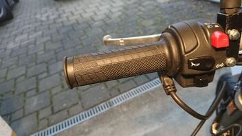

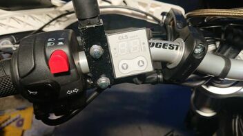

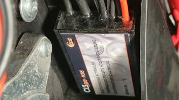

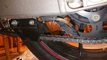

Das ist ein CLS EVO Plus. Der hat drei Funktionen. Eine Kettenöler, ein Heizgriffsystem mit automatischer Temperatursteuerung und ein Anschlussmodul für Zubehör (Navis, Kommunikation, Scheinwerfer...).

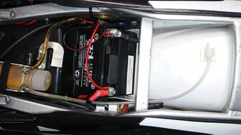

Das System wird auf die Batterie geklemmt und schaltet sich über die Welligkeit der Ladespannung mit dem Motor ein und aus.
Der Tank wird mit 50 ml Öl befüllt und reicht, ohne ihn leer zu fahren etwa 10 000 km (bei der schmalen Kette der 125er eher länger).
Bedient wird das System nur bei Regen oder Offroadfahrten über das Display. Damit kann man auch die Heizleistung des Heizgriffsystems beeinflussen.
Die Montage ist unsichtbar ausgeführt (Im Wohnzimmer, weil in der Garage zu kalt).

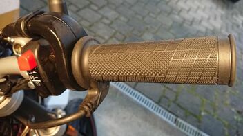

Das Heizgriffsystem verfügt nicht über einen Stufenschalter, da das meiner Meinung nach immer ein Komromiss zwischen zu wenig und zu viel ist. Ein Sensor misst die Temperatur und die Steuerung verändert mit jedem °C Temperaturunterschied die Heizleistung automatisch mit. Den Regelbereich kann man über das Display verschieben und das System so an sein Wärmeempfinden anpassen.
Es heizt bei niedrigen Temperaturen temperaturabhängig und automatisch vor und es gibt schon Leistung ab, bevor man kalte Finger hat. Allerdings am Anfang sehr unauffällig. De Finger werden erst gar nicht klamm.
An das Anschlusskabel kann man alles bis zu einer Dauerleistung von 100 W Dauerleistung anschließen. Außerdem ist da eine Nachlaufzeit programmierbar. Nutz man hauptsächlich bei ANschluss eines Navies, damit das beim Tanken aktiv bleibt und sich nicht abschaltet.
