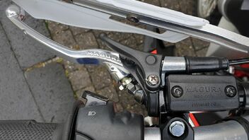

    Den Hebel musst du ja auch nicht montieren. Wenn du dir das Bild anschaust siehst du, dass der Hebel nicht mehr am Deckel montiert wird. So war es bei SWM und der Vorgänger Magura Armatur. Die hieß 163 und wurde vor vielen Jahren ersetzt in die 167.
    Es liegt alles dem Montage Kit bei.

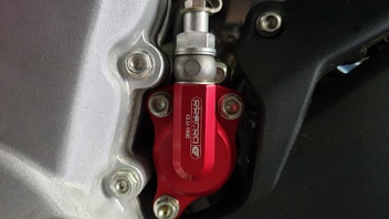

    Die original Zylinder von Magura waren bei KTM immer schon ein Thema. Hier war Oberon oder Sigutech immer schon erste Wahl. Denke selbst die beiden Hersteller nehmen sich nichts und funktionieren tadellos. Für die SWM kommt nur der Oberon Husqvarna in Frage. Der tut mittlerweile bei mir seit über 4000 km seinen Dienst.
    Mit der original Kupplungsarmatur von SWM (Noname China) war das entlüften des Oberon an der RS650R damals ein echtes Problem. Trotz Stahlbusentlüfter. Hat nicht lange gehalten, ca 500 km, und die Kupplung machte wieder Theater. Dann auch komplett verreckt. Also nochmal in die Tasche gegriffen und ne neue Magura Armatur 167 in 9,5 mm bestellt. Knapp 170 Euro im Jahr 2019. Vorteil ist komplett mit Hebel für die Leerlauferhöhung/Choke/Deko und Spiegelaufnahme.
    Montage und Entlüften war dann ein Quickie. Kupplung läuft seit dem tadellos und auch leichtgängig. Was vorher nicht der Fall war. Wurde auf Garantie immerhin 2x getauscht.
