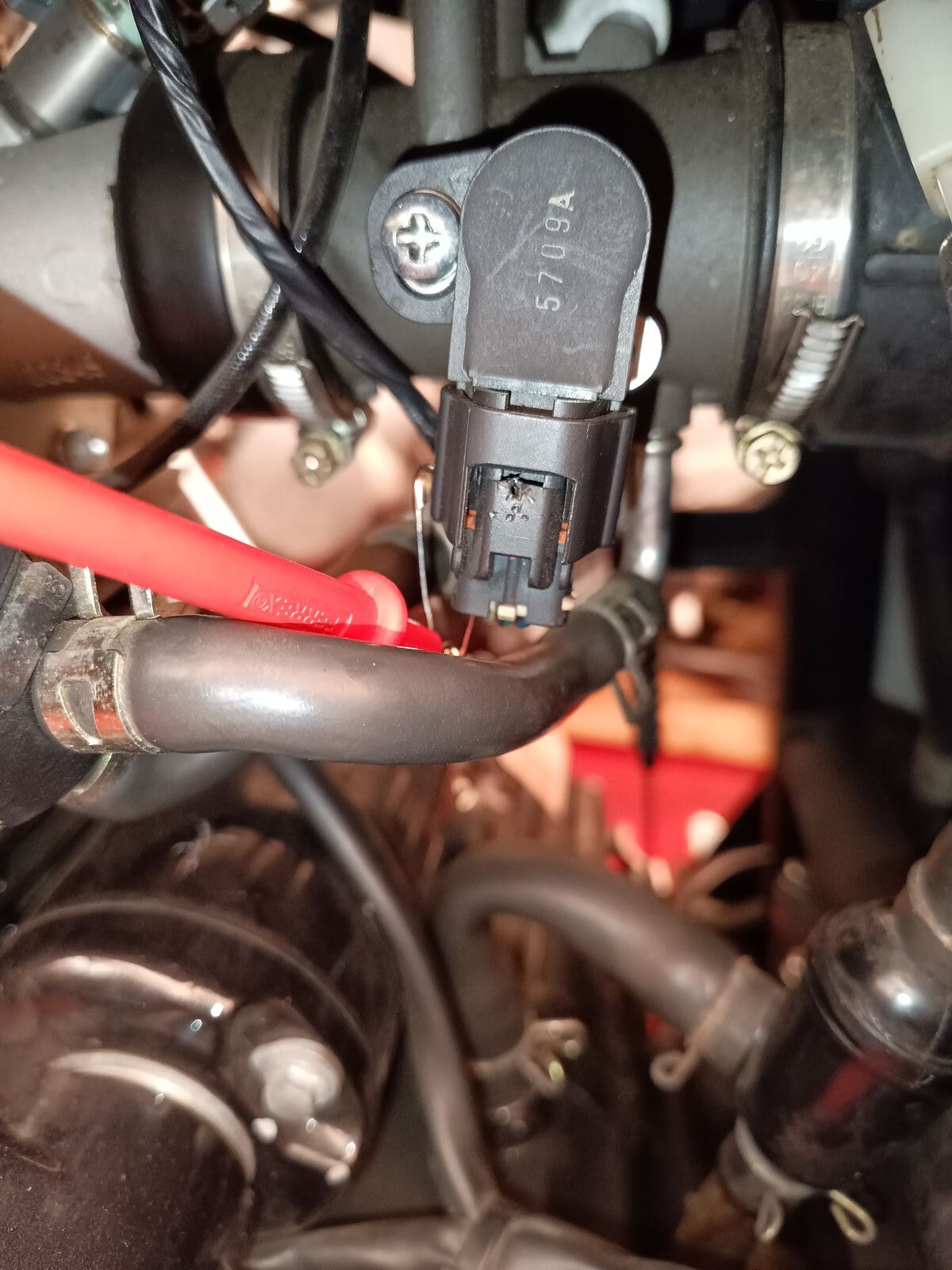

    ich habe eben abgemessen.....Gran milano..bei Standgas 0,65 bei Vollgas (als 2.ter Wert evtl als Kontrolle auch interessant) 3,90 Volt.....bei der SV 0,61 und voll 3,85 Volt...mach mal als Erstes eine Bestandsmessung...dann kannst du sie immer dorthin zurücksetzen,falls dir das nicht so gefallen sollte 😉...LG aus dem Norden

    Und sorry, daß ich mich erst jetzt melde...ich war im Urlaub...😉ich gebe die Werte morgen durch....ich messe nochmals.. relativ TÜV konform lag das zwischen ,60-0,68V..aber.reinige die Sonde mit Bremsenreiniger und Pressluft zuvor....sonst nimmst du den Fehler mit bei der nächsten Testtour 😎...dann mit einer Sicherheitsnadel in das linke Kabel (bei mir ist das an beiden Maschinen gelb/ braun)am Stecker stechen( Stecker dafür abziehen)...also nicht durch das Kabel sondern parallel in den Stecker,so, daß die Sicherheitsnadel Kontakt hat.(Stecker wieder aufstecken).dann mit dem Multitester an die Nadel mit dem roten Kabel ran dann das schwarze Kabel an Masse... Zündung an.. Seitenständer muss eingeklappt sein...nicht anmachen... jetzt sollte der Multitester (Volt) dir Werte aufzeigen...zum Verstellen nun die Schraube des TPS lösen... gegen den Uhrzeigersinn ist magerer andersrum natürlich fetter... Achtung beim Festziehen der Schraube den Wert auf dem Messgerät beobachten...der verstellt sich leider sehr leicht...🙄...und da leider einige meiner Vorbesitzer an der Gasanschlagschraube auf der anderen Seite die swm auf 2000 u/ min hochgedreht haben,bitte diese zuvor soweit zurückdrehen,so,daß gerade eben der Anschlag gegen die Verstellschraube kommt..das ist wichtig beim Einstellen!...
    So das zum Prozedere... morgen messe ich beide nochmal beide nach ..mit den o.g. Werten laufen sie fast ohne Anschlag...so bei 13-1400 u/min...falls dann gewollt dann wieder etwas an der Gasanschlagschraube drehen bis auf 1600 u/ min z.b...beide swm haben bei mir kalt wie warm einen sehr stabilen/ konstanten Leerlauf...und knapp 0,3 als Messwert beim TÜV...( Erhöhter Leerlauf bei 2500 u/ min gemessen)...nach dem TÜV kann man ggf etwas nachjustieren 😙😎 ich wünsche noch einen schönen Abend

    PS .vllt könntest du mal die Werte vor dem verstellen am TPS messen und posten ....danke

    Ich hatte bei meinen beiden Swm's ähnliche Symptome...bei mir war der TPS Sensor nicht ganz korrekt eingestellt...hier muss man leider auch sagen, daß das Steuergerät auch sehr wenig "Toleranz" zulässt..
    und das "Einstellen" mit der einen Schraube eher hinderlich ist,weil sich beim Festziehen der Schraube der Wert gerne wieder verstellt...
    Als Tipp...einmal die "Lambdasonde" rausschrauben und erst mit Bremsenreiniger schon in alle Schlitze und vorne durch die kleine Öffnung sprühen... hinterher mit Pressluft auspusten...bei mir lief sie ein wenig zu fett... dadurch war sie am unteren Ende in der Nähe des Gewindes schwarz...danach habe ich TPS eingestellt...und die "Leerlauf"-schraube....wer auch immer dabei war...das war Murks....... auffällig war hinterher ,daß ich nun einen stabilen Leerlauf kalt wie warm immer bei 1700 u/min habe..das war vorher eher bei kalt um die 1500..und warm teils bei 2000....falls gewünscht kann ich noch die Messwerte für den TPS durchgeben...am Stecker gemessen.... TÜV offiziell gerade gemacht...und bestanden...mit 0,29 bei 2500 u/min... laufen beide super 😉ich hoffe, daß das dir/euch hilft...einen schönen Abend noch
