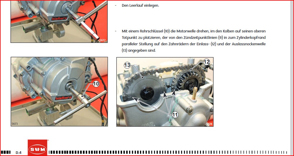

    Also, anscheinend wurde ich hier falsch verstanden. Mir ist bewusst, das die 4 Makierungen mit der Zylinderkopfoberkante fluchten müssen, damit der Kolben auf OT ist. Allerdings ist mein Problem, das sich meine Steuerzeiten eventuell verstellt haben, warum auch immer. Jetz wollte ich wissen, wie ich den exakten OT rausfinde, ohne Messuhr, ohne Makierungen, da diese eben auch minimal falsch sein könnten, da die Nockenwellen draußen waren. Habe mittlerweile eine Lösung per Schraubendreher gefunden ( ins Kerzenloch).
    Ja ist mir klar, aber da ich meine Steuerzeiten verstellt habe, bringen mir die Markierungen auf den NW nichts, da diese eben höchstwahrscheinlich um 1 zahn verstellt sind
    Kannst du kurz erklären wie? Bekomm das einfach nicht hin. Kolben hat ja minimal spiel, von daher welchen OT muss ich nehmen? Dort wo der Kolben gerade nach oben gegangen ist, oder den wo er gerade runtergeht, ich weiß, exakt bekommt man das nur mit Hilfe einer messuhr hin, aber würde das gerne ohne machen.

    Moin, hast du es mittlerweile hinbekommen? Hab nämlich das selbe Problem, das es keinerlei Makierungen an der Kurbelwelle gibt, wann diese auf OT steht. Beim Kolben ist etwas spiel, und daher weiß ich nicht, wo der 100%ige OT ist. Per schraubenzieher ins kerzenloch ist das ja sehr ungenau. Hab mir warscheinlich auch die Steuerzeiten verstellt....
