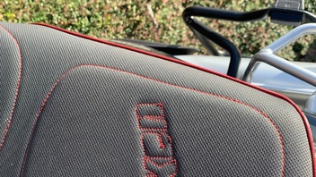

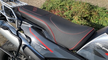

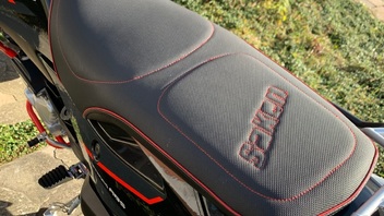

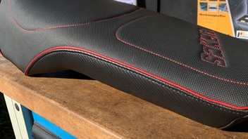

Hallo Zusammen,
biete eine wunderschöne Sitzbank für die SUPERDUAL. Ist eine Komfort Variante mit Geleinlagen. Habe sie beim Kauf damals dazu bekommen. Sie ist 3cm höher als das Original, aber ich komme damit nicht zurecht. Genutzt wurde sie kaum, von mir nur für eine kurze Probefahrt. Sie ist in einem tadellosen Zustand ohne jedwede Beschädigung. Laut Vorbesitzer lag der Neupreis bei etwa 200€.
Hätte gern 120€ dafür. Versand kommt hinzu, Abholung ist in Heiligenhaus, bei Velbert, möglich.
Bei Fragen einfach fragen.
