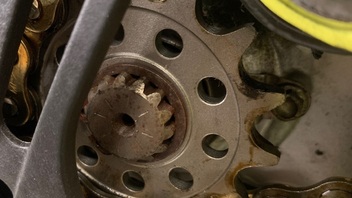

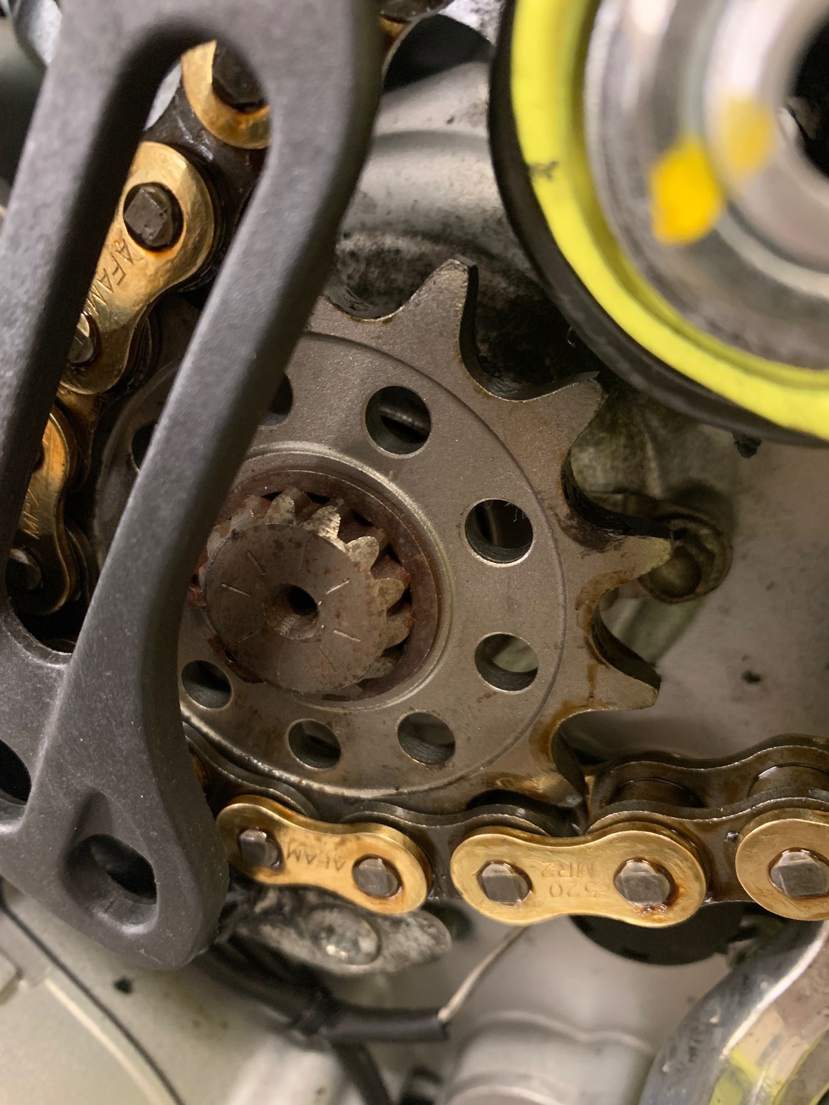

    Doch man sieht dass das Ritzel falsch herum ist, da das Distanz Ring Ding da auf das du danach den sprengring montiert hast nach innen zeigen muss das ist bei den swm 500 so, ansonsten ist auch die Spur von Kettenrad und Ritzel nicht gerade.
    Servus SWM Freunde,
    Ich hab an meiner swm die Übersetzung von ursprünglich 15:42 meine ich auf 14:46 geändert. Nun die Frage hat jemand Erfahrungen damit ob das der TÜV bei einer normalen HU merkt oder überprüft und ob jemand damit Erfahrung hat. Danke schonmal für eure Hilfe
