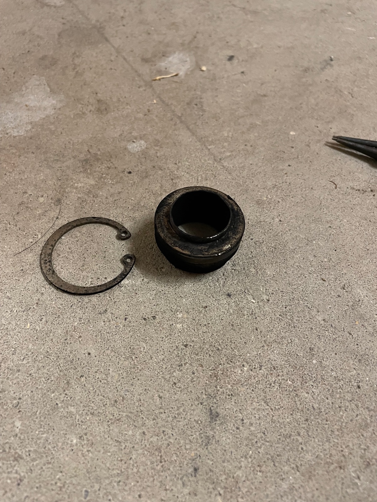

Hallo Zusammen,
viele haben geschrieben, dass die SWM 500r auch eine drossel in form einer verjüngung im Luftfilter bereich hat.
Wie sieht diese aus und wo soll die sitzen ?
oder liegt des eher zwischen Drosselklappe und Ansaugung ?
Habe eine SWM 500r sm 2018 e4
Danke schonmal
Also dies habe ich bei mir rausgeholt
