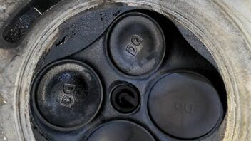

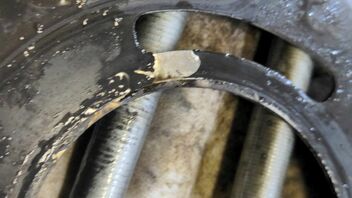

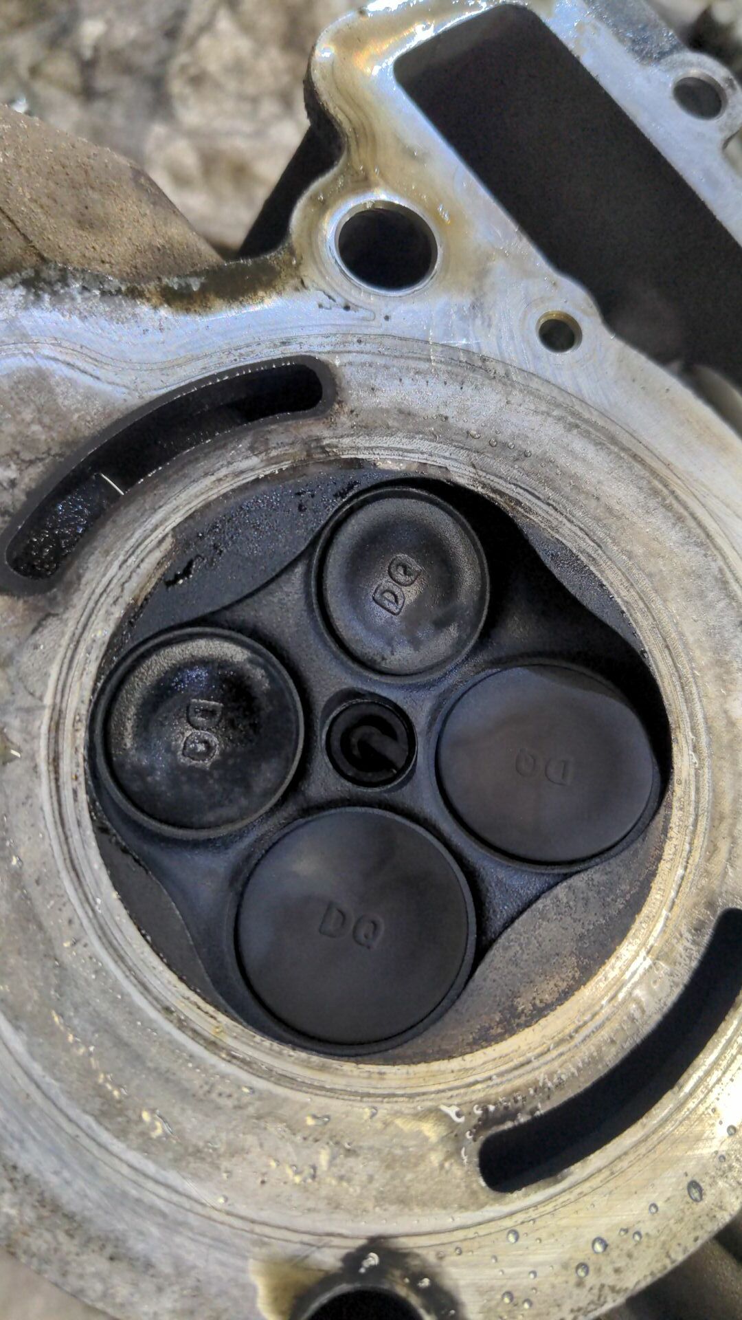

    Ich habe jetzt nochmal abgelassen, war ca. 0,5 Liter was ja schon wenig ist.
    Jetzt hab ich nochmals neu befüllt, die Ventildeckelentlüftung und Ventildeckel nochmal sauber gemacht. Und einen Cach Tank an die Entlüftung gebaut mal schauen wieviel Schmodder darin landet.
    Wieviel ml Kühlwasser sollen den da rein ?
    Ich bin auch am überlegen ob evtl, die Durchführung von der Wasserpumpe einfach undicht ist. Da musste ich gut murxen um die raus zu bekommen. Aber ich hatte ja Steuerkette,Kolben, Ventile Auslass Nockenwelle und Hebel neu gemacht .
    Und um die Steuerkette zu wechseln musste die Hülse raus. Ich kann mir nicht Vorstellen das die Kopfdichtung nach ca. 1000km die Grätsche macht.
