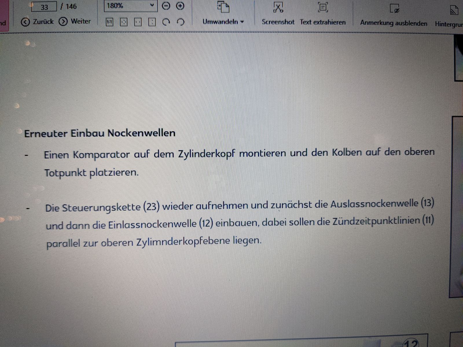

kann ich einfach mit dem Messschieber den Ot einstellen? KW gegen den Uhrzeigersinn drehen und den oberen punkt abpassen🤷♂️😅
warum ist da nicht eine Markierung wie bei allen anderen Möpis🤪
wie gesagt über Erfahrungen oder Tips würde ich mich freuen.
an der Motorwelle die mit dem Werkzeug gedreht wird müsste doch auch eine Markierung sein? oder sehe ich das falsch??

ich bin Aktuell die Ventile bei der Rs 125 r 2018 meiner Tochter am einstellen
1. Frage: ist es egal wie die Motorwelle zu den Nockenwellen steht? Das die Wellen auf den Markierungen stehen ist klar, aber normal hat doch auch die Motorwelle eine Markierung oder? Woher weiß ich das die richtig steht?
2. Frage: soll ich das Spiel eher so eng wie es geht also auf Minimum oder lieber richtung Maximum ?
0,05 - 0,10
und 0,15 - 0,2 im Moment ist sie auf Minimum und man hört sie schon etwas klackern.
rein aus Gefühl würde ich sie etwas größer oder sogar auf Max stellen.
