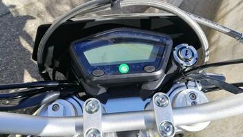

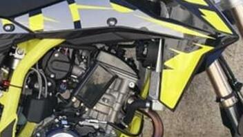

Von wo hast du denn die Bilder?
Also wenn die 500er genau so aussehen, bin ich wirklich froh noch eine gelbe Euro 4 gekauft zu haben...
Der Tacho und der Krümmer sehen ja wirklich nicht schön aus.
Die Bilder habe ich aus Facebook. Leider finde ich den Beitrag nicht mehr.
Ich finde die MY21 auch nicht schön. Die großen Blinker, die Schwarze Box, der billig aussehende Tacho... Ich fand auch den Plastiksatz von den 16-18 Modellen schöner, zudem finde ich das Neon Gelb unpassend. Alles was sie bis jetzt verändert haben wirkt für mich billig und unpassend. Mit Ausnahme der Front ab Bj 19, der Factory Sitzbank Bj19 und den Blinkern 19-20. Hoffentlich wird die einstellbare Gabel nicht auch noch wegrationalisiert. Ich finde man sollte wieder mehr Wert auf Qualität setzen so wie in den Jahren 2015-18 wo es noch etliche Prototypen und dergleichen gab.
Mich würde es außerdem sehr freuen, wenn sie endlich die RS 340 S rausbringen würden, das wäre mal ein echter EXC Konkurrent:
Zum Vergleich der letzte Tacho von Husqvarna RED 2013:

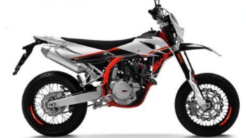

Mir ist gerade aufgefallen das auf der italienischen Swm Website schon die 2021er Modelle zu sehen sind (Marktstart Mai):
Was sagt ihr zum neuen Logo und den Designs?
Abgesehen von den Designs ist mir bis auf den durchsichtigen Rückstrahler und den Spiegeln nichts neues aufgefallen.

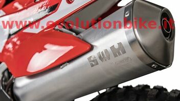

Der 2020er Endschalldämpfer sieht dem Arrow sehr ähnlich:
Für mich sieht das so aus als wäre hinter der Schweißnaht auch ein Sprengring.
Ich würde die Nieten aufbohren und so den DB-Killer so entfernen.
Allgemein lässt sich sagen, das die Swm ohne DB-Killer sicher einer der lautesten serienmäßigen (wenn nicht die lauteste) 125er ist.
Einen Leistungsunterschied oder gar Verlust konnte ich nicht bemerken. Ein Vorteil ist auch das der Auspuff trotz entfernen des DB -Killers ein recht kleines Loch hat, somit gibt es keine Probleme mit der Rennleitung.

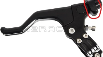

Auf der Unterseite des Hebels kann man in 3 Positionen die Schwergängigkeit einstellen (schwer/normal/leicht). Schwer und leicht gehen recht fix aber den Bowdenzug in das Loch für "leicht" zu bekommen war schon ein Krampf. Die Mutter zum Kontern (rot eingezeichnet) ist leider zu groß somit habe ich sie einfach weggelassen. Dazu kommt das die Lieferung ewig gedauert hat.
Wenn aber einmal alles verbaut ist, ist der Hebel echt top. Er ist viel dicker als der Originale, zudem schlägt man sich nicht ständig die Kupplung auf die Finger. In der Mitte des Hebels ist ein Nadellager, was zu folge hat das er sich ganz leicht und ohne Ruckler ziehen lässt, kein Vergleich zu einem originalen Hebel der abgeschnitten wurde.
Ich würde ihn auf jeden Fall wieder kaufen!
