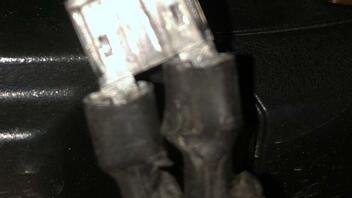

    Das Kabel ist dafür da das man nur im Neutral oder bei gezogener Kupplung starten kann. Ich habe es einfach mit einer Sicherung überbrückt.
