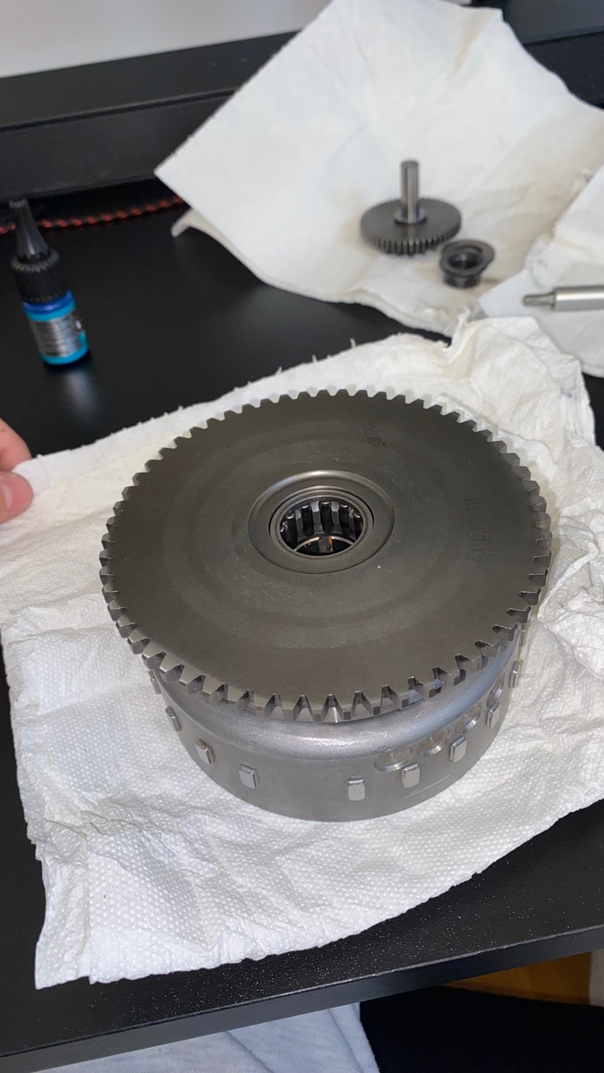

    Hallo miteinander, ich brauche bitte hilfe bei meiner SWM SM125R bj 2016.

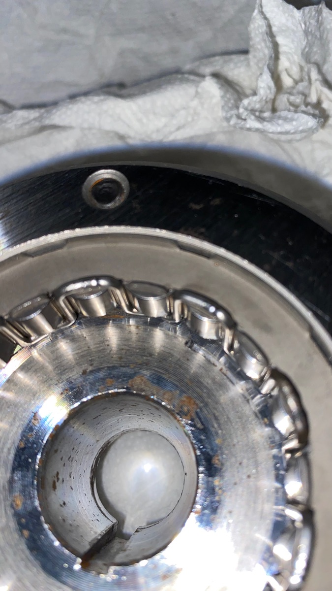

    Ich habe vor circa einem Monat meine Steuerkette inklusive Spanner gewechselt. Dafür musste ich natürlich das Polrad und die Zahnräder ausbauen.
    Nachdem alles fertig war und zusammen gebaut wurde, lief der Motor gut ich bin ganz normal gefahren.

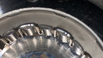

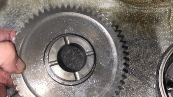

    Dann aus dem Nichts wie ich den Motor erneut starten wollte nach einem kurzen abstellen, hat man beim E starten laute metallische Geräusche gehört.

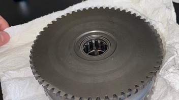

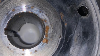

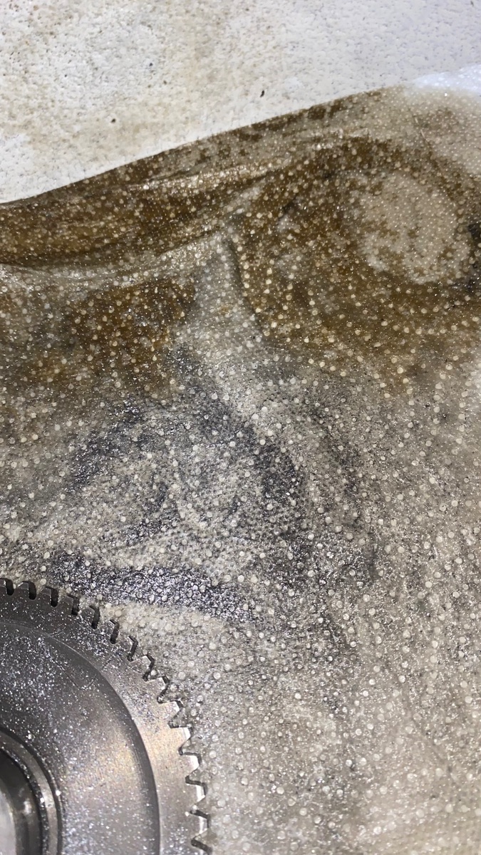

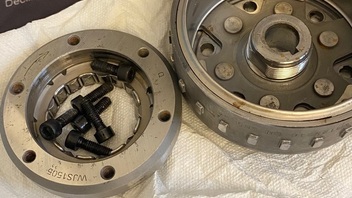

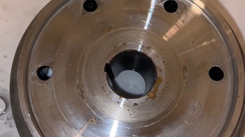

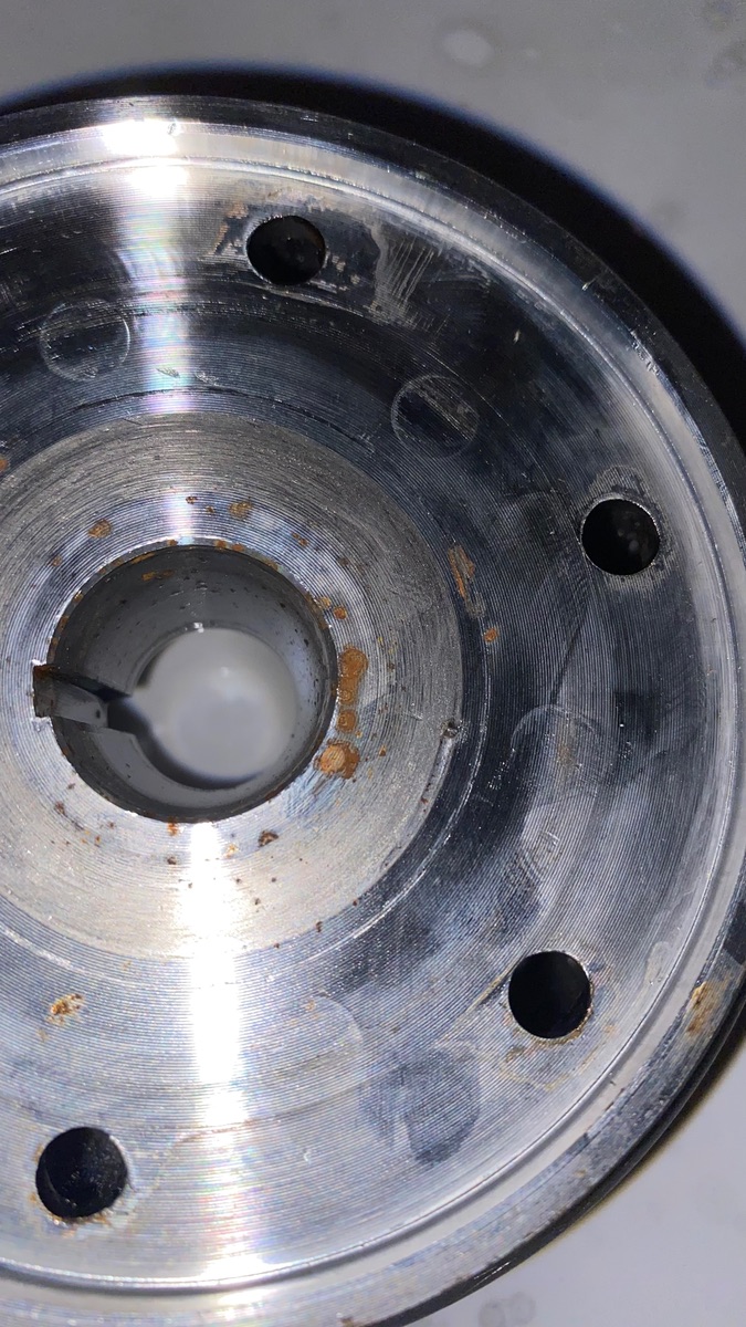

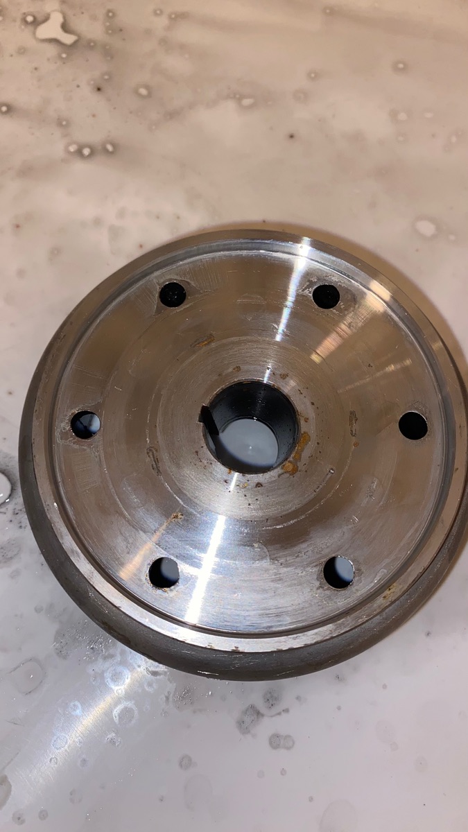

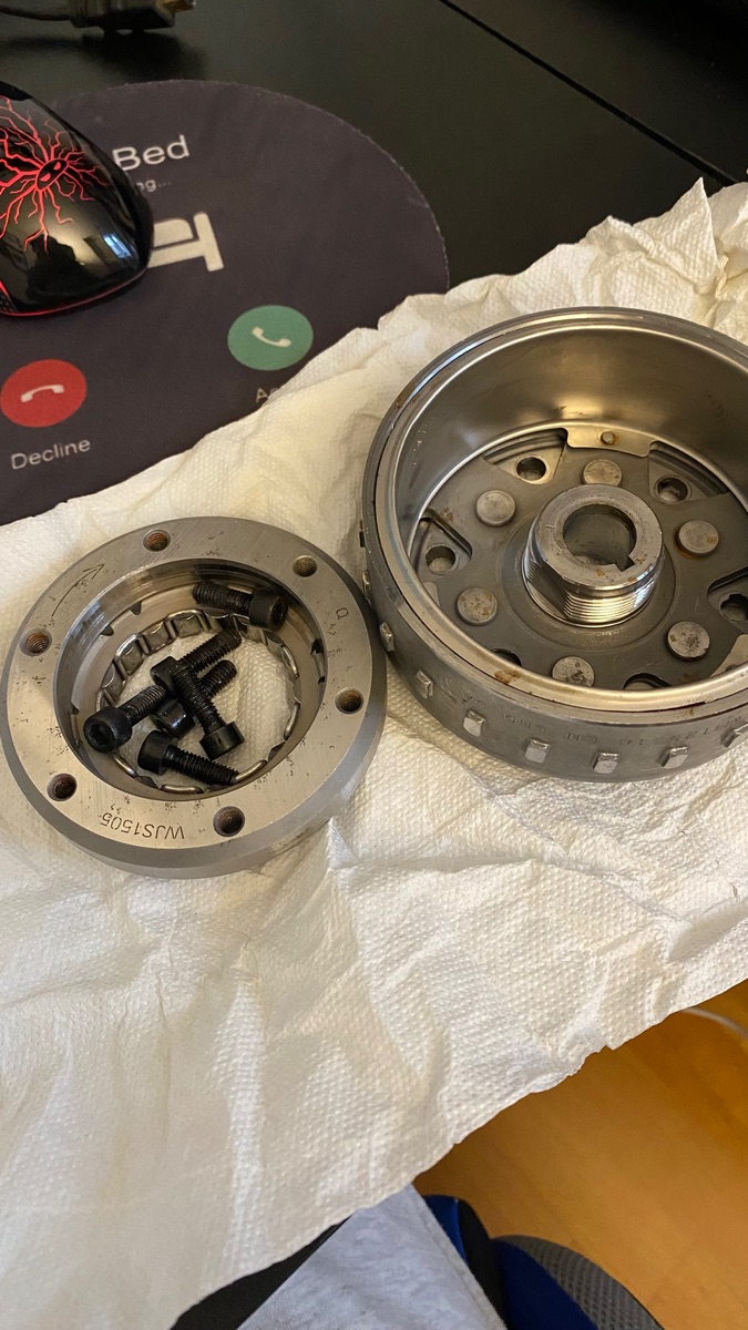

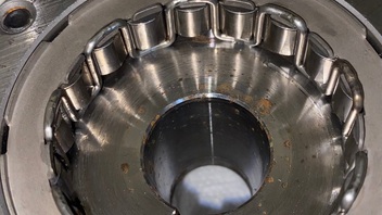

    Nach mehrmals probieren was nur ein leeres Summen. Ich habe das Pool Rad erneut ausgebaut und bin vielen Metallspänen begegnet. Ich habe das Pool Rad an sich auch auseinander geschraubt und gereinigt.

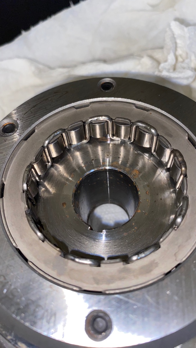

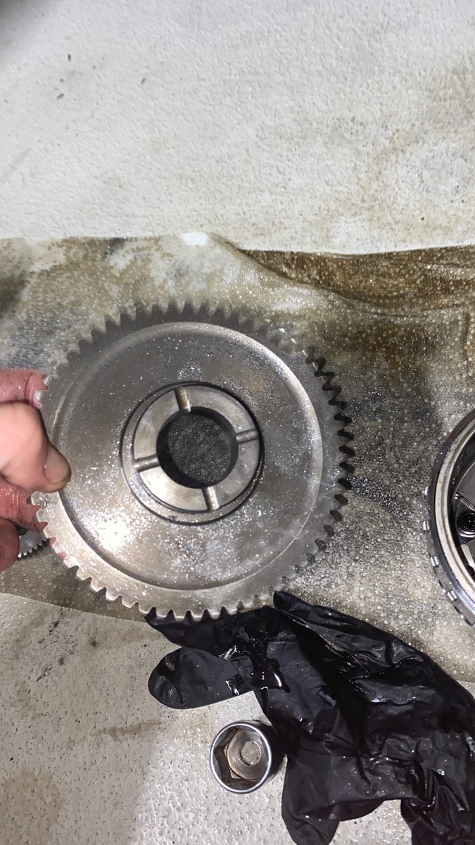

    Außerdem ist mir aufgefallen dass manche Glieder innen verkantet und manche rund sind. jetzt habe ich es wieder zusammengebaut aber wenn ich das Zahnrad rein lege dreht es sich in beide Richtungen frei und greift nicht richtig ich verstehe nicht wieso ich hab daran an sich nichts geändert kann mir da bitte jemand weiterhelfen. Ich kann das Motorrad nicht starten.
    Da dürfte dein Freilauf hinüber sein.
    Ich kenne die SWM 0,0 vom Aufbau her.
    Aber Freiläufe haben, soweit mir bekannt, außen immer eine Spannfeder.
    Ist die bei dir noch vorhanden?
