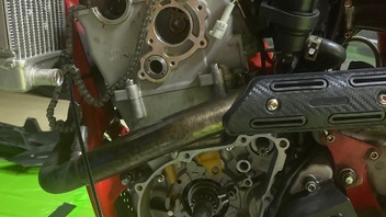

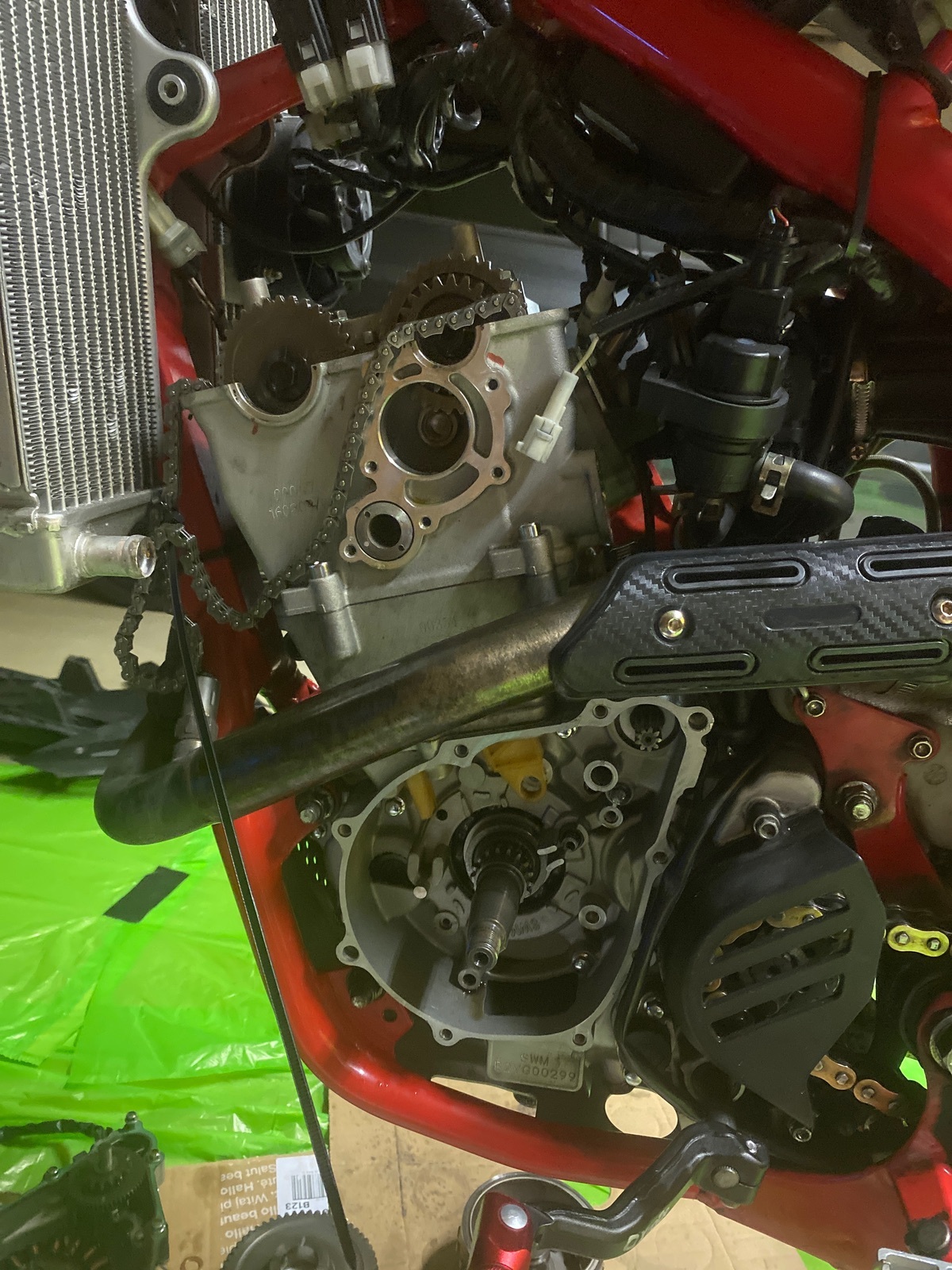

    Das Wasserrohr ist "nur" gesteckt und hängt bzw eher klemmt mit einem O-Ring in der Bohrung.
    Ich mach das immer mit einer 90° gekröpften Segeringzange, bei der ich die Enden noch etwas zueinander biege. Dann lässt sich das Rohr über die beiden Bohrungen gut packen und drehen, dabei dann mit Gefühl ziehen.
    Die Kette ist immer endlos. Gibt Imho wirklich nur gaaaanz wenige mit nem Schloss.
    D.h. du musst noch bissl mehr auseinanderschrauben, um sie zu wechseln.🤷🏻
    Und dabei immer daran denken,
    du machst das nicht zur Strafe, sondern zur Übung! 😉😀
    Gruß Pitt
    Welche beiden Bohrungen meinst du denn. Die zwei ,,Löcher‘‘ bei dem Rohr sind bei mir nicht richtige Löcher sondern sieht optisch eher nur so aus. Danke für deine Antwort
    Welche beiden Bohrungen meinst du? Die zwei Löcher am Rohr sind ja nicht richtige Löcher sondern sieht optisch nur so aus. Danke für deine Antwort
