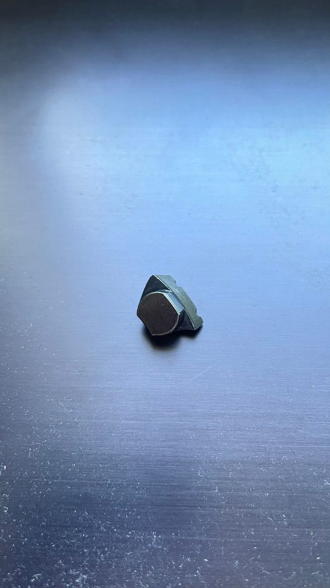

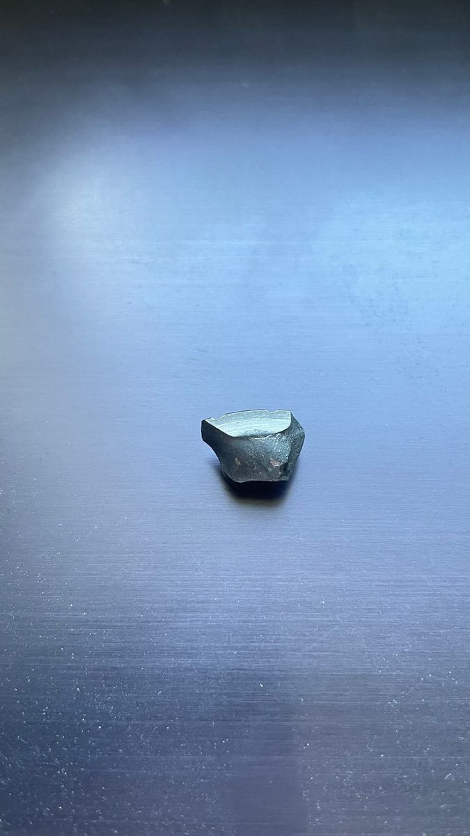

Kann jemand dieses Teil identifizieren?
    das ist ein Stück Mittnehmer von einem Zahnrad. Schau in den Ersatzteilkatalog. Da wirst Du sicher erkennen, wo das Teil herkommt.
    Um eine Demontage des Motors wirst Du nicht drumrum kommen. So würde ich nicht weiter fahren.
    VG und viel Erfolg ;)
    Das ist einzeln verfügbar, allerdings werde ich wahrscheinlich sowieso mehr tauschen müssen,
    da die Ausgangswelle sowie die anderen Getriebezahnräder starken Verschleiß haben werden.
    Der Motor ist ja nicht gerade "zart" und alle Stöße werden vom Hinterrad direkt aufs Getriebe übertragen.
    Ich werde nochmal berichten, wenn ich die Baustelle beginne, aber das wird noch dauern.
