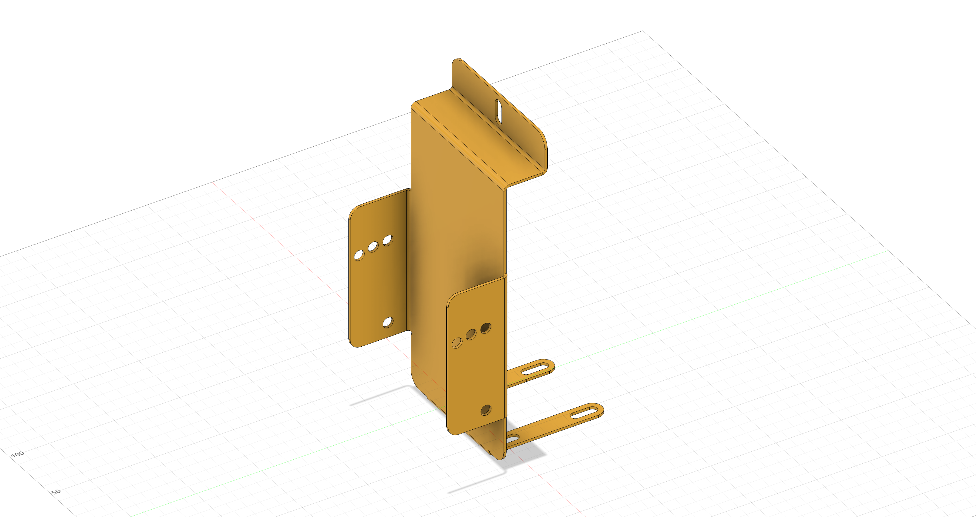

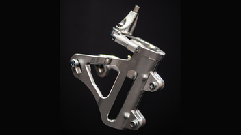

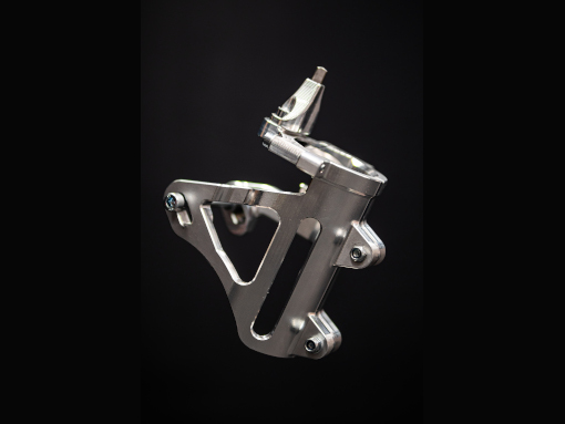

    Die Lösung mit den Schrauben im Steurrohr kenne ich, ist mir aber auch nicht recht - das Mopped sollte schon noch in Zukunft die HU überstehen.

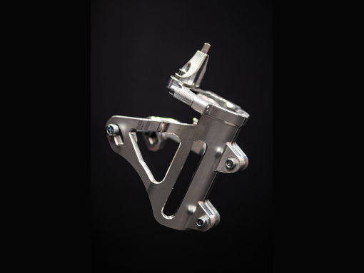

    Ich dachte an eine Klemmung, die das Steuerrohr umschließt, wie sie von Radegarage für KTM vertrieben wird, siehe Bild.
