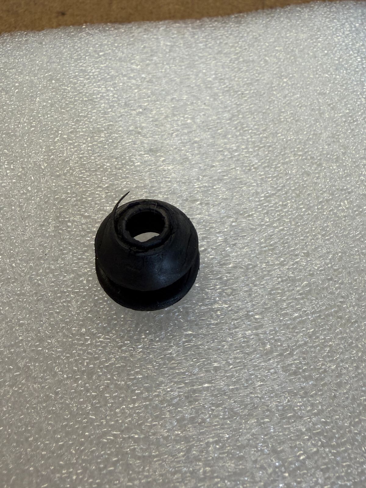

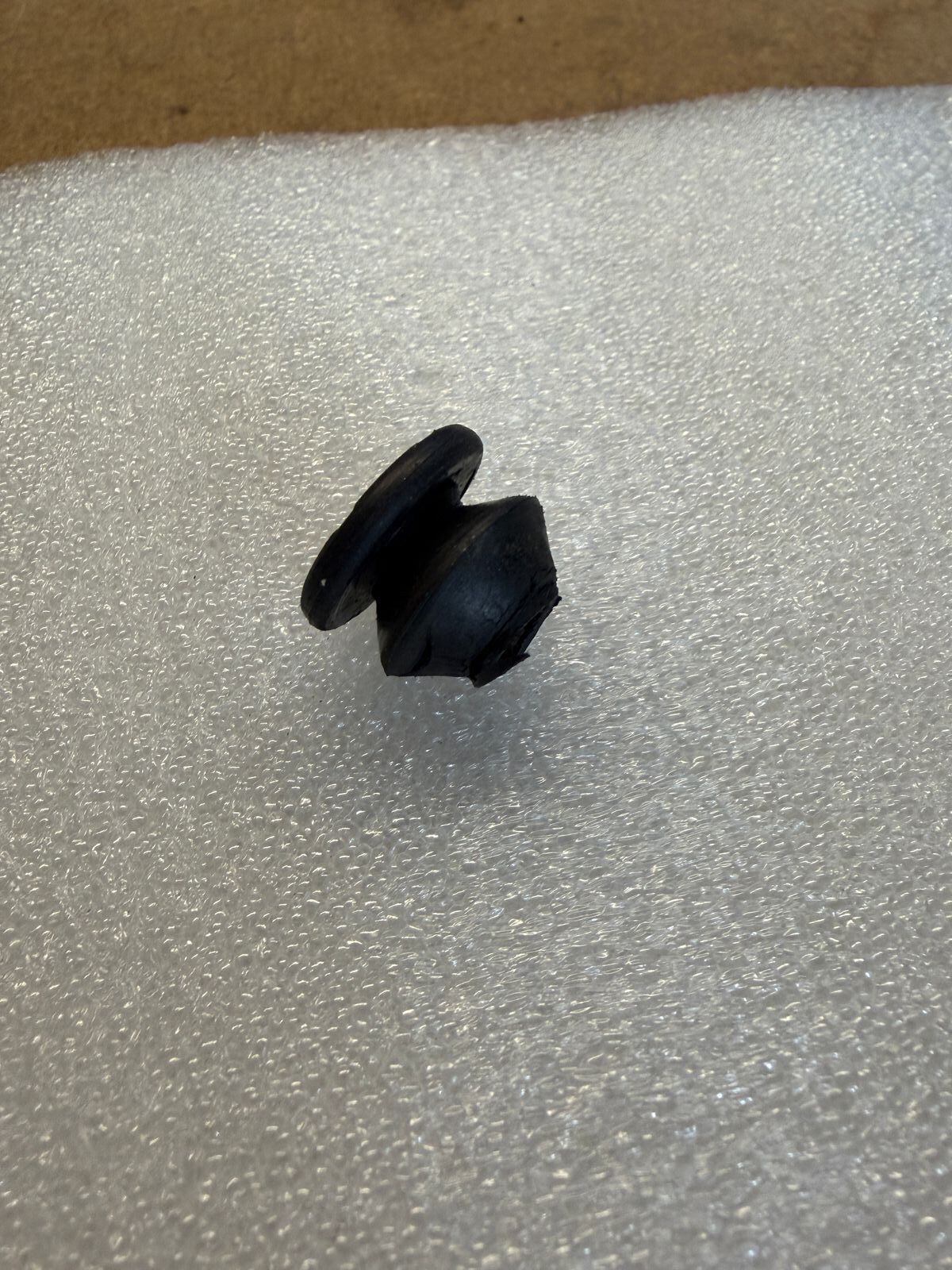

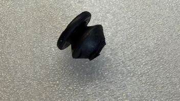

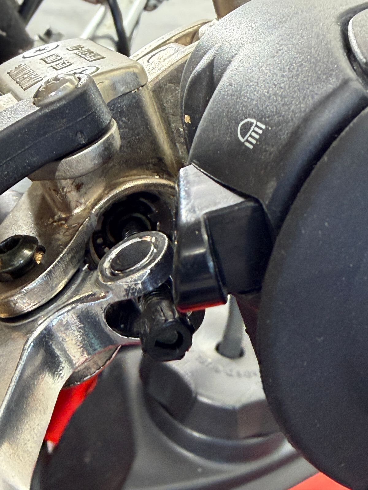

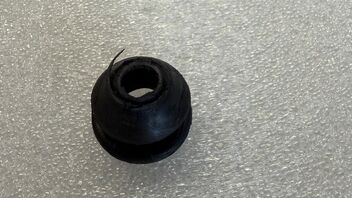

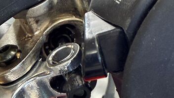

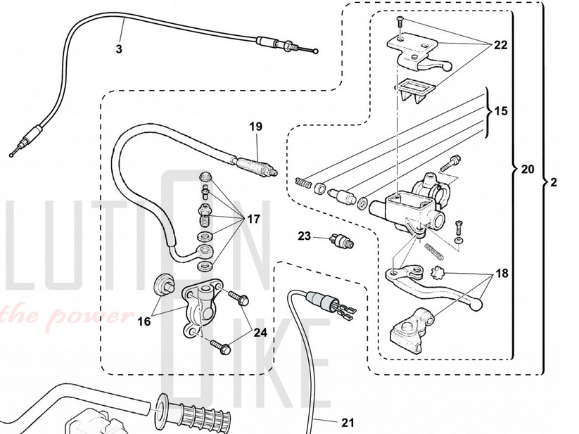

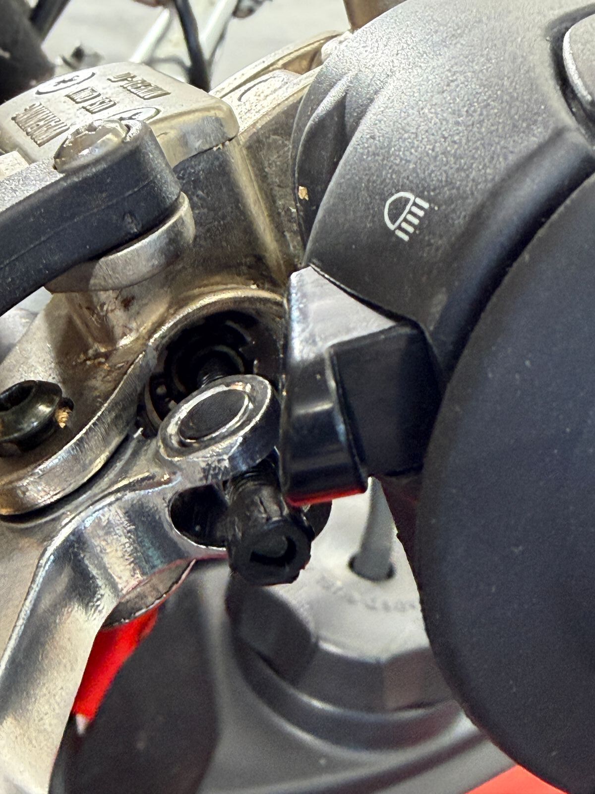

    Die Gummimanschette am Kupplungsgeberzylinder müsste neu:
    Im Teilekatalog wird dieses Teil aber nirgends aufgeführt:
    Habe daher mal den Kolbensatz bestellt - in der Hoffnung das Gummi wäre "halt einfach dabei". Aber dem war leider nicht so.
    Hat jemand eine Bestellnummer für mich?
    Besten Dank & viele Grüße,
    Rudolf
    Hi Goscha,
    habe mal bei MotorFunSports nachgefragt und nach deren Recherche wäre der Gumminupsi nur bei der Nummer 20 (das 200+ € Komplettpaket) dabei :-/

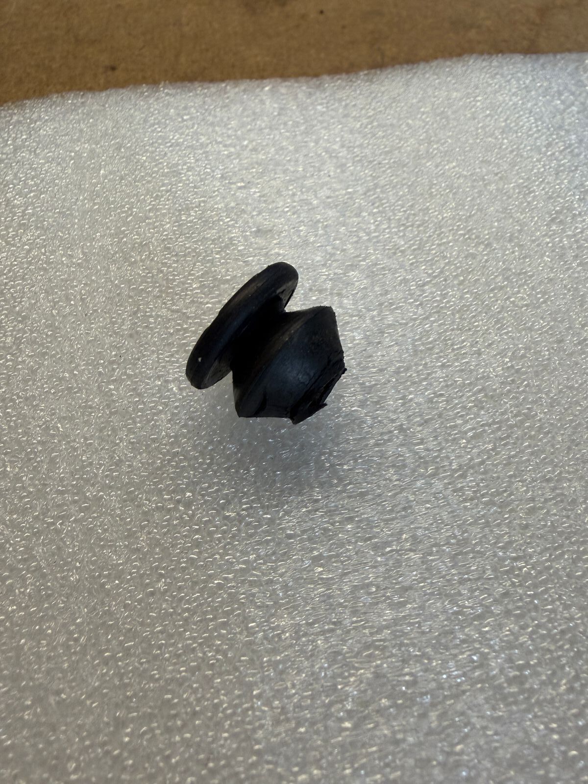

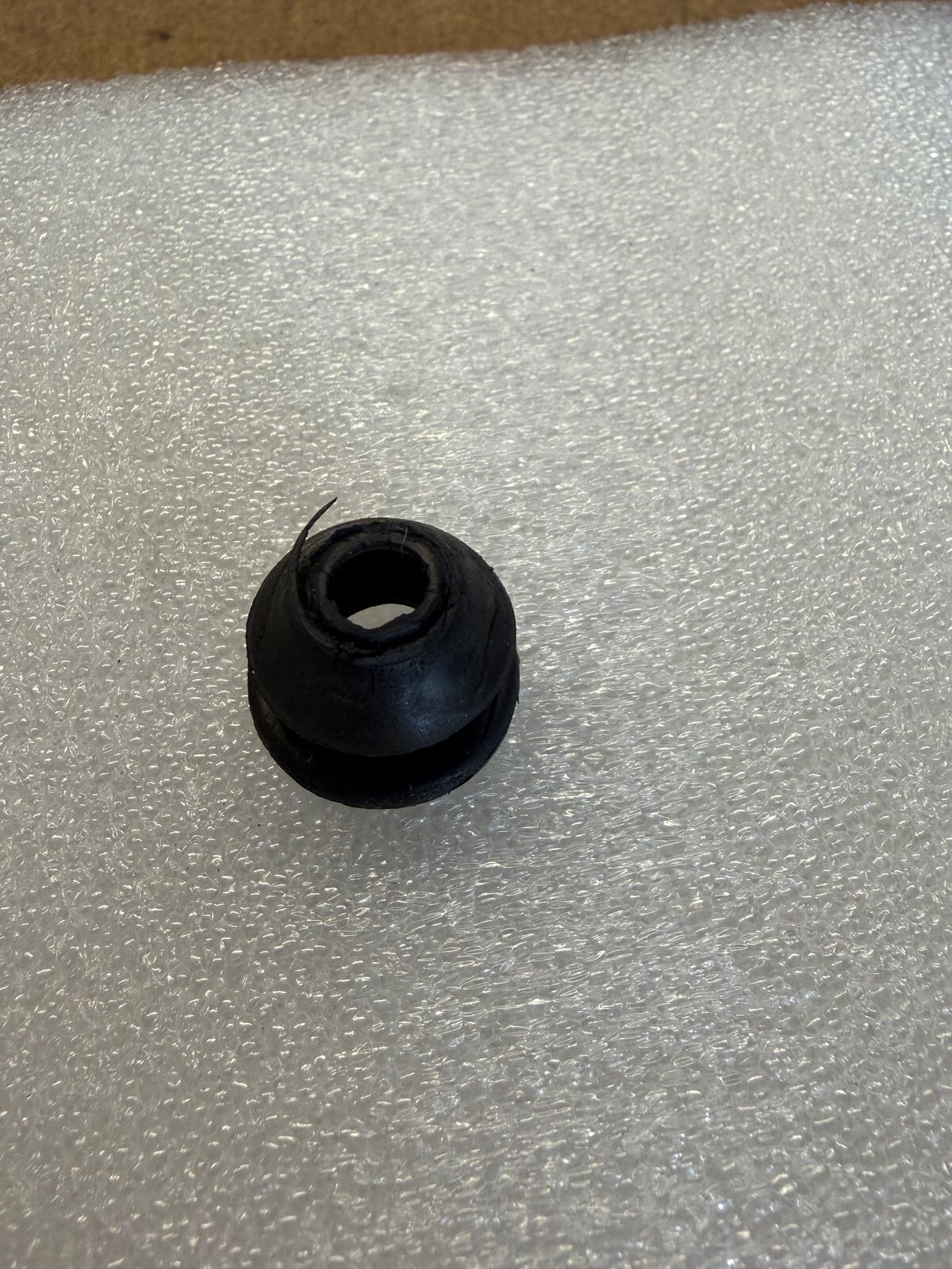

    Bin daher mal optisch vorgegangen und habe einen Reparatursatz für eine Husaberg gefunden, bei der die Staubmanschette identisch aussieht und auch dabei ist. Sollte demnächst ankommen und vielleicht habe ich ja Glück...
    Falls das mit dem Husaberg-Reparatursatz nicht klappt gäbe es immer noch die Möglichkeit auf Original-Magura umzurüsten.
    Kostet zwar auch 200€, aber hält im Gegensatz zur SWM-Armatur :)
