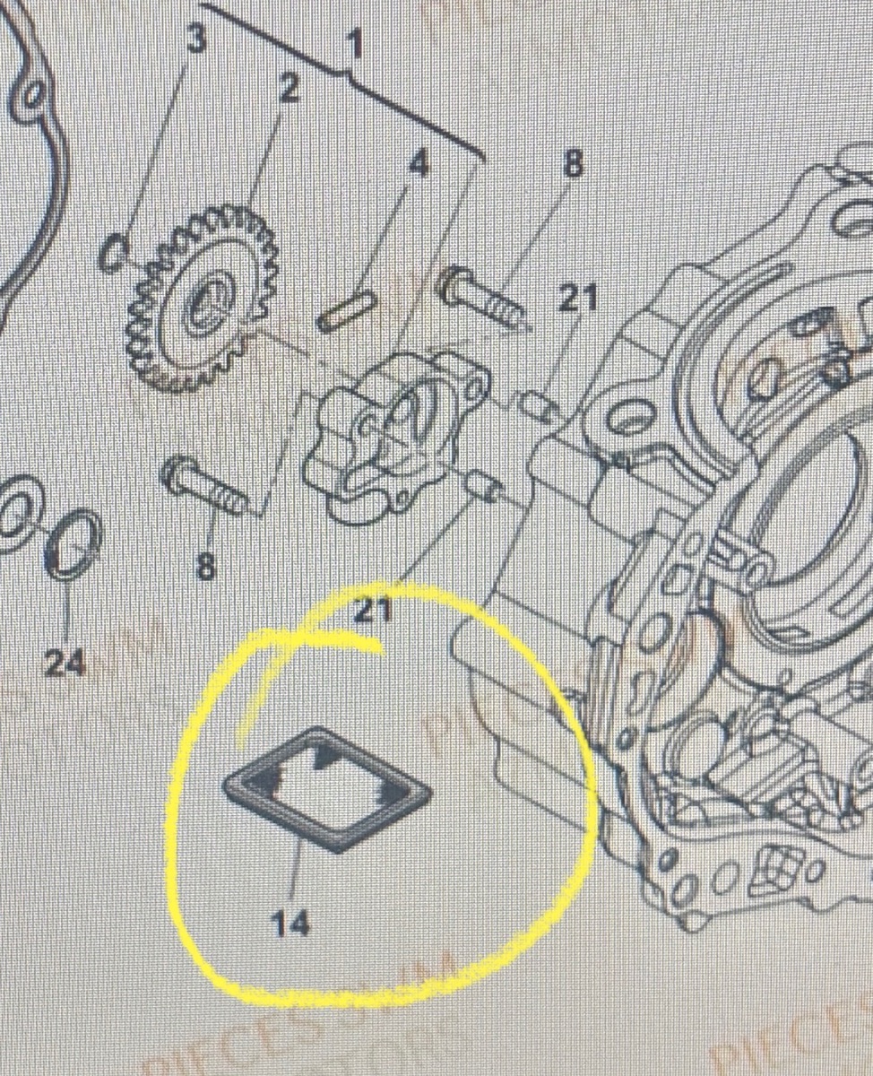

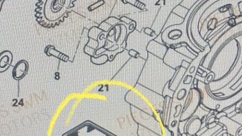

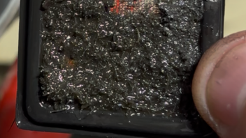

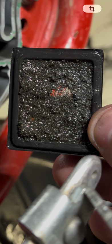

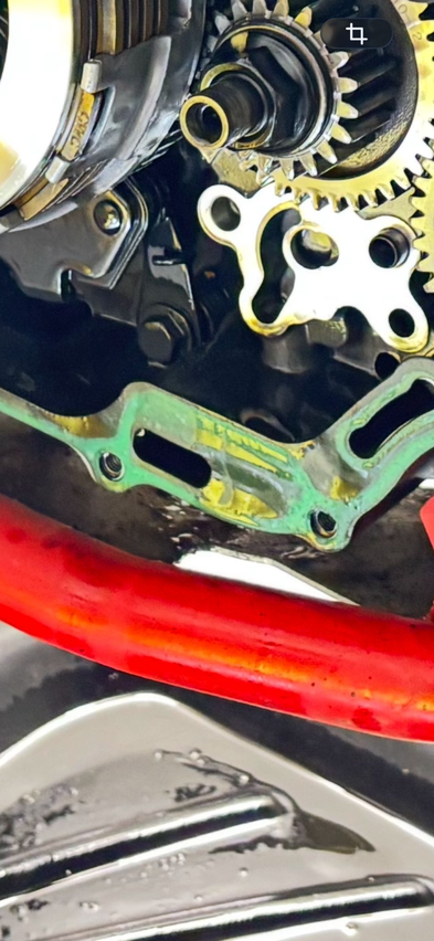

#4 Ölpumpe, Filter , Steigleitungen auf fragmente überprüfen, die verstopfen können .
Ich hatte bei einem 650 Motor fragmente eines Metallfilters in einer Öl versorgungsleitung fürs Getriebe gefunden und auch nur weil ich alles durchsucht habe , unter " normalen Gucken " wäre das niemand aufgefallen.
#8 Mein Beileid.
Das völlig zugesetzte Ölsieb ist aber nur eine Folge von Ölmangel. Der Motor muss mit dem Dreck im Ölsieb vollständig zerlegt und gereinigt werden. Alle Lager müssen ersetzt werden und die restlichen Teile müssen auf Verschleiß begutachtet und ggf. ersetzt werden. Die Ölpumpe nicht vergessen! Das ist keine 0815 Reparatur.
